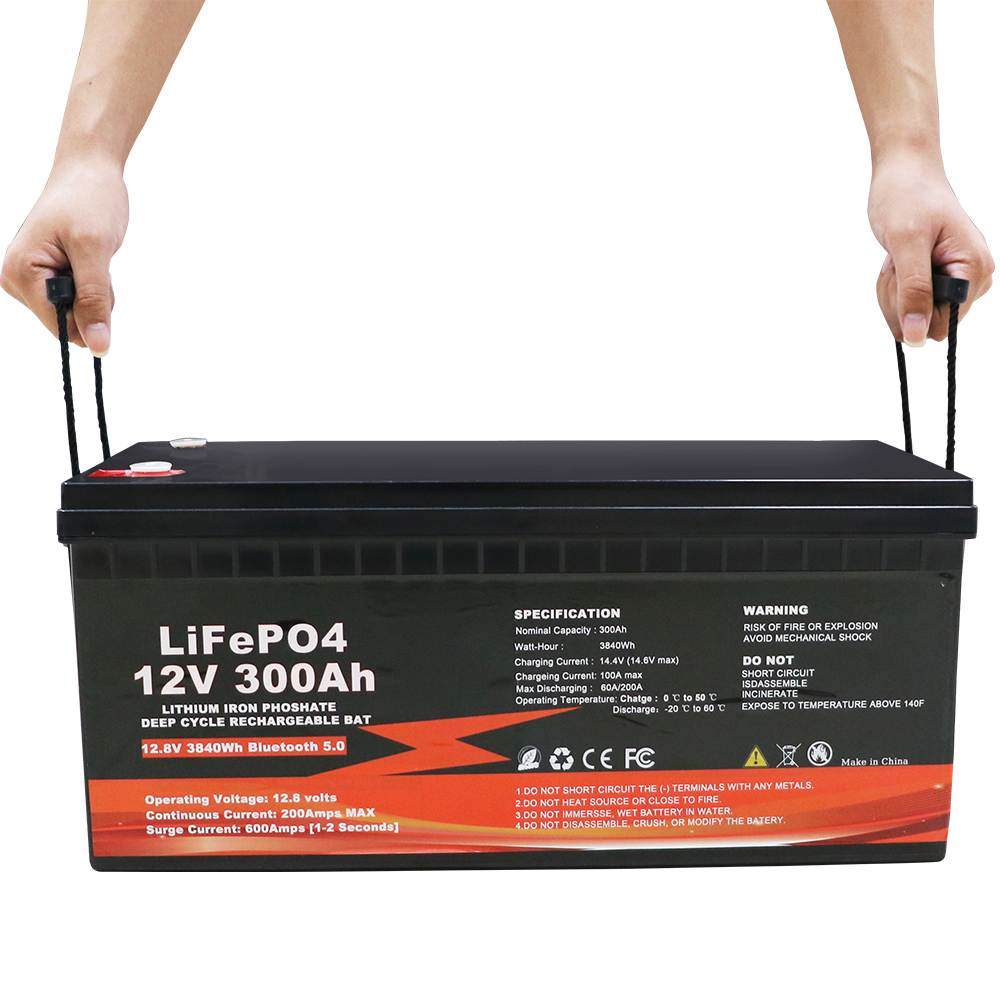

Ich überlege mir ein paar Akkus zu kaufen. Gern würde ich auf 4er Packs also LiFePo4 mit 12V kaufen und die zu 24/48V verschalten. So vermutlich ich am wenigsten Probleme bei der Abnahme zu bekommen.
Bei der Suche bin ich auch auf einen Händler von Alibaba gekommen, dessen Preis ziemlich günstig ist.
400ah für $750 /pcs ohne Versand bei Abnahme von 4st oder
4x 300Ah für 2160$, mit Versand nach DE $2420.
4x 200Ah für $1440 bzw $1680 mit Versand.
4x 100Ah für $720 , bzw. $860 mit Versand.
Alles DDP und inkl. Bluetooth.
Jetzt bin ich skeptisch, ob die das so leisten können.
In der Beschreibung steht ein Innenwiderstand von < 40mOhm. Das finde ich etwas hoch für neue Zellen Grade A (vom Gefühl). Als ich ihn darauf anschrieb, meinte er, dass die normalerweise geringer seien und schicke mir auch ein Bild mit 13,3V und 2,6mOhm. Da Frage ich mich, kann man die Zellen in Reihe und ggf. mit BMS messen? Der Widerstand müsste doch auch viel größer werden bei Reihenschaltung und jeder Kontaktstelle.
Zyklen von 2000 - 5000 sind in der Beschreibung angegeben, im Excel Daten Blatt wird von 6000 geschrieben.
Kennt ihr den Hersteller und kann man den Angaben halbwegs vertrauen?
Schon Mal vielen Dank für eure Kommentare.
Tja, da wird irgendwas in einem Pack verarbeitet. Sicher kein Grade A. Alles Glückssache - und die lange sie durchhalten erst recht. Hab so ein Teil von BASEN, läuft, hat Nennkapazität - mehr kann man nie sagen ohne dass man es gewaltsam öffnet.
Wenn Du einen 24V-Akku willst, dann kauf einen und nicht 2 getrennte 12V, die sind nicht balanciert.
Probleme bei der Abnahme? Von wem soll was abgenommen werden?
Vielen Dank schon Mal für die Rückmeldung.
Ich wollte gern einen oder mehrere Victron Multiplus mit den Akkus betreiben.
