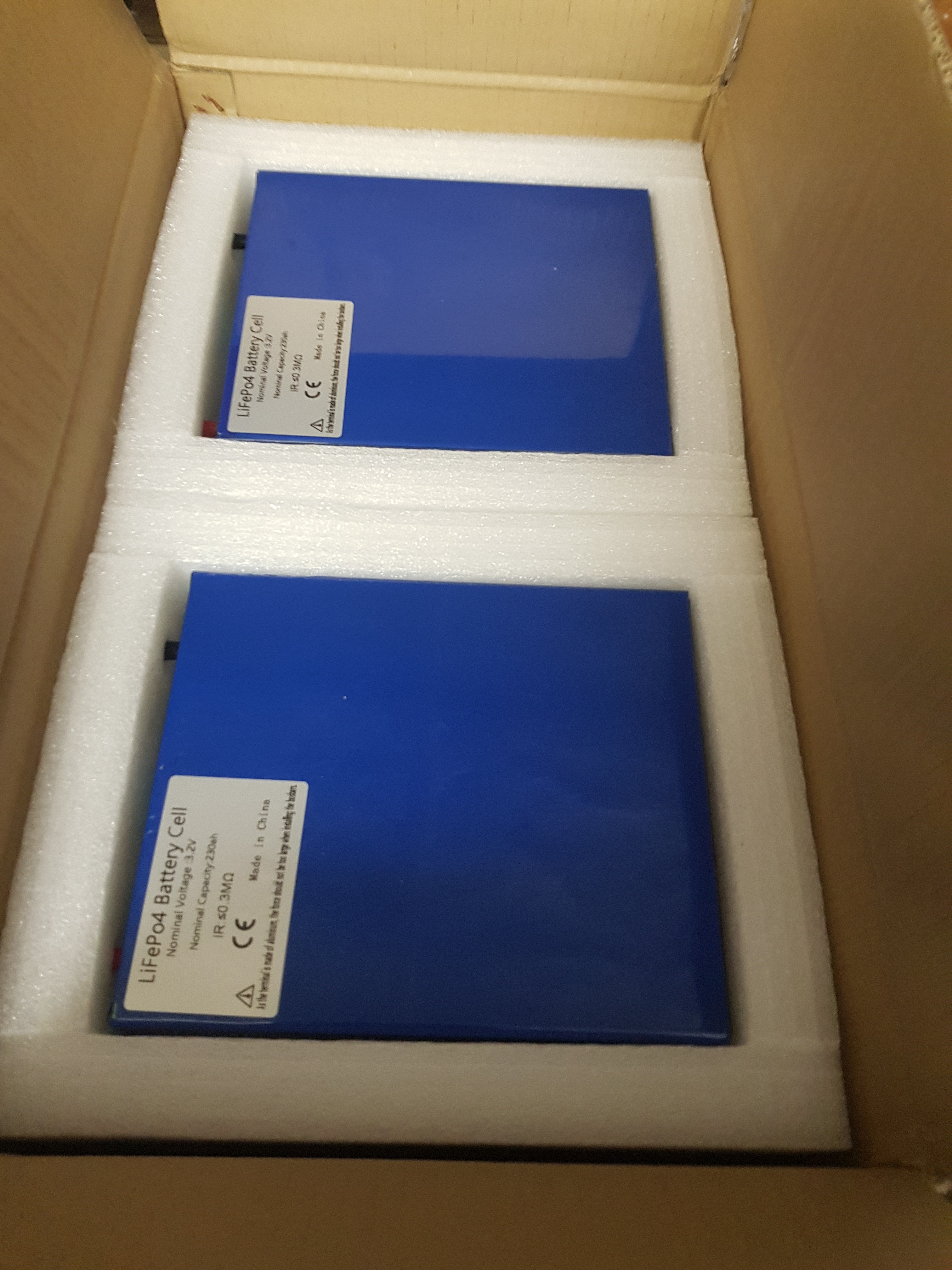

Die 4 Kartons waren weitgehend unbeschädigt und die Zellen gut verpackt. Die liegt vermutlich auch daran das sie mit einem Container bis Polen geliefert wurden, da se dort ein Lager haben.

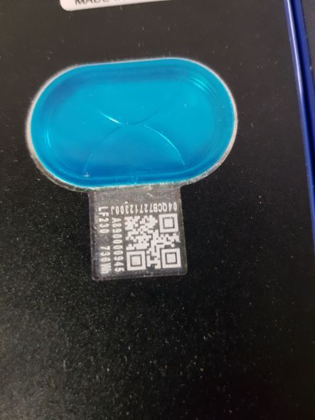

Auch die QR Codes sind nicht manipuliert und über das Tool entschlüsselbar.

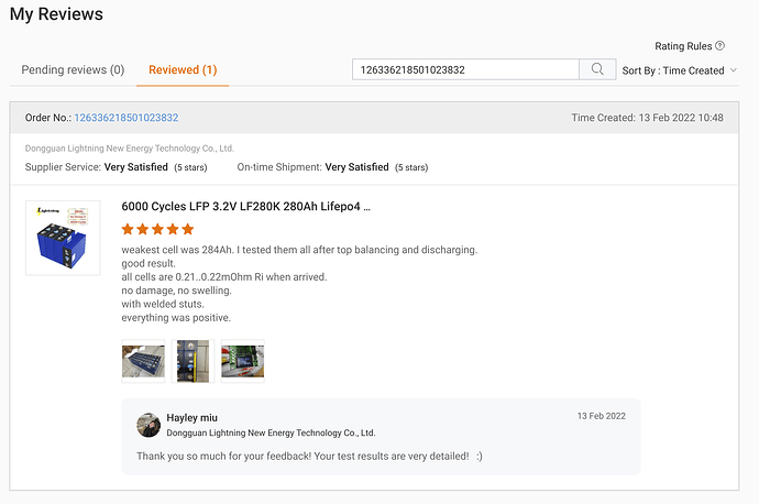

Wir haben auch gute Erfahrungen gemacht. HAben ingesamt 84 Zellen bestellt gehabt. 280ah
hab auch 280K zellen von dort
meine erste Bestellung dort war gut, alle 16 ca. 285Ah+
zweite Bestellung hatten alle 20 nur 275Ah <-- !!!!!!
optisch waren alle zellen im perfekten zustand.
gemessen hatte ich alle exakt mit gleichem equipement.
also ich weiß nicht ob ich da nochmal bestellen würde.
ist echt ein glücksspiel glaub ich.
die seller dort teilen sich den transport nach europa auf.
da können schon mal paar schlechtere paletten dabei sein.
wobei wenn die zellen 275ah haben und gleich lange halten ist mir das auch egal.
