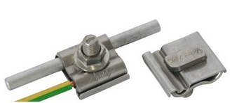

Ich habe bei unseren Anlagen folgende Klemmen von Dehn genutzt:
Pro Schienenreihe eine Klemme und die Schienen dann mit 8mm Rund-Alu Blitzableiter untereinander verbunden. Dann mit 16qmm Kupfer an den Dachhaken und zum GAK. Von da weiter mit ebenfalls 16qmm zur Potentialausgelichsschiene.
Der Blitzableiterdraht ist einiges günstiger als Kupfer.
Ich habe mit den Dehn UNI-Erdungsklemme NIRO A2 mit NYY-J 1x16mm² die Schienen gemeinsam je einmal auf den Stab-Erder und einmal separat auf die Sammelschiene geerdet

Ich konnte bisher auch noch keine Klemmen finden, die in die Nut für die Unterkonstruktion passen, die ist kleiner als die Nut8 Systeme... Die Dehn Klemmen scheinen ja auch für Nut8 zu sein???

Diese Dehn-Klemmen haben doch eine Hammerkopf Schraube, die ist so klein, die paßt in jede Nut., (außer Puppenstube)
Noch mal genau anschauen. Für Nut8 sind sie fast schon zu klein...
Da ich die noch nicht gekauft habe, weil unsicher, die Schienen sind recht flach, da ja dort nur die Modulhalter eingeklinkt werden... Aber mal abwarten, habe eine Truppe gefunden, die bauen nur PV auf das Dach und legen die Kabel rein, rest muss man sich selber Kümmern. Genau was ich brauche, die machen auch die Erdung, mal sehen wie deren Klemmen aussehen.
