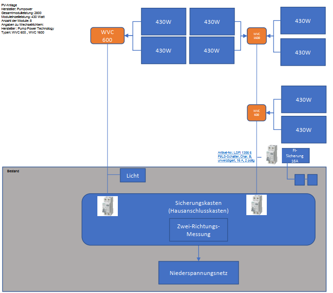

ich bin beim Aufbau meiner Anlage auf folgendes Thema gestoßen: Erdung!
Was für einen Erder brauche ich eigentlich?
Meine Anlage liegt im Nebengebäude, führt nur ein 1,5mm^2 Kabel hin, im Kabelkanal ist kein Platz für ein 6mm^2 Kabel mehr, dass ich zum Anschluss-Kasten führen könnte. Die 800Watt-Anlage nebendran würde ich nicht erden wollen.
