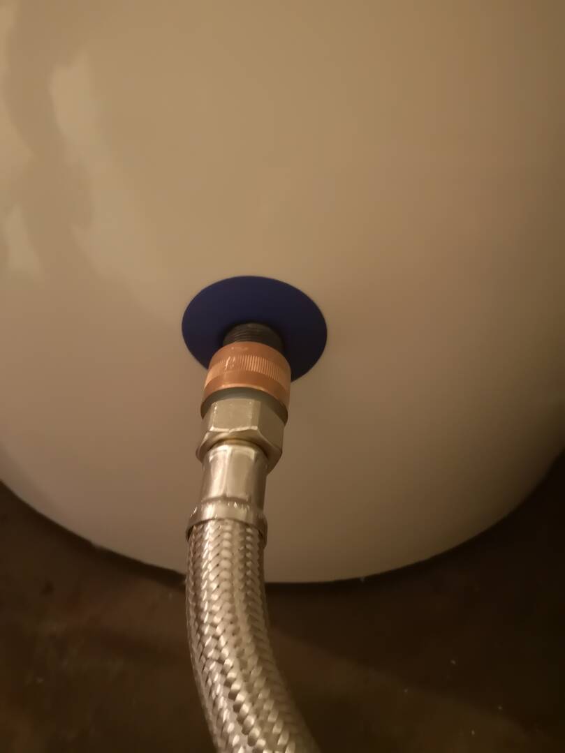

Aber baut um. Wenn ihr,wie ich,einen alten fossil betriebenen Warmwasserspeicher habt,baut um.Schraubfittings für das Rohr dazu hat der Baumarkt,und flexible Anschlusschläuche gibts in jeder erdenkliche Länge im Netz.

Die flexiblen Schläuche sind nicht isoliert, oder sehe ich das falsch? Ich plane auch gerade den Umbau der Warmwasser Versorgung. In einem nur Teil geheizten Keller scheinen mir die flexiblen Leitungen allerdings mehr als ineffizient.

Genau,ich habe die damals direkt bei https://www.sunchauffage.com/ bestellt,dauerte etwa eine Woche.Allerdings was die De Dietrich damals nicht lieferbar,es wurde in Absprache die Identische Chapee Ocea geliefert.Läuft einwandfrei.
Die Flexanschlüsse sind quasi genau das selbe,wie zb.am Eckventil verbaut wird,nur in entsprechenden Dimensionen.Ich habe mir mit dem Einsatz dieser eine bauliche Flexibilität geschaffen da ich somit ohne große Rohrkonstruktionen mit der Anlage weiter in die Ecke kam. Danach mit Armaflex isoliert und mit diesem PVC Band umwickelt was immer bei dem günstigeren Klimaanlagen dabei ist.

BWWP mit 200l Speicher.Hat meinen alten Speicher,der noch vom Öler beheizt wurde,ersetzt.
