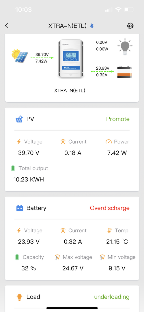

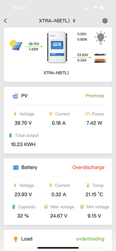

Moin, seit zwei drei Tagen geht mein EPVER XTRA irgendwann auf Overdischarged - ich habe keinen Plan was das sein könnte. Die Spannung der Batterie liegt bei knapp 24V als ich es heute morgen gesehen habe. Gestern Abend so gegen 23:00 habe ich nochmals geschaut da war alles OK und der Inverter war OFF (keine Einspeisung). Sobald ich den EPEVER "stromlos" mache und dann wieder anschalte ist alles wieder normal.

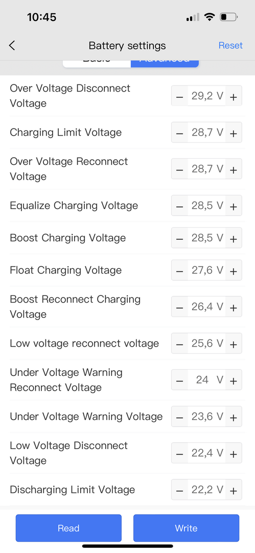

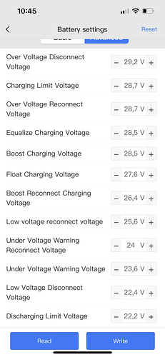

Nachfolgend ein paar Screenshots zur EPEVER-Konfiguration.

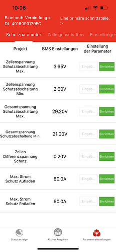

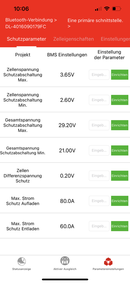

Im DalyBMS sehe ich keine keine Fehlermeldungen oder ähnliches.

der Parameter „low voltage reconnect voltage“ ist ziemlich hoch eingestellt.
Den würde ich auf 23,5V setzen.
Bedeutung: Wenn eine Unterspannung an der Batterie erkannt wurde, definiert dieser Parameter die Spannung, wenn der Fehler zurückgesetzt wird.
Man sieht an deinen Bilder das der Epever einmal 9,15V an der Batterie gemessen hat (Min Voltage). Das ist die Ursache für den Overdischarge.
Grüsse
Nachtrag: die Parameter „low voltage disconnect voltage“ und „low voltage reconnect voltage“ gehören zusammen. Auch wenn sie blöderweise nicht nebeneinander stehen.
disconnect = abschalten weil Batteriespannung zu niedrig
reconmect = wieder einschalten weil sich Batterie erholt hat
@forest Moin - danke für Deine Antwort. Ok - ich hatte diesen Parameter anders verstanden. Ok setze ich runter .
Aber warum bei einem 24V Akku der EPEVEr mal 9.15V gemessen hat ist mir schlicht und ergreifend schleierhaft. Alle Verbindungen sind mit M8 Schrauben gut verschraubt also gehe ich mal nicht von einem Wackler aus .
mhmmmm - sehr seltsam
Ich denke das BMS vom Akku hatte da abgeschaltet. Wenn mein BMS abschaltet, messe ich noch ca 7V an den Batteriepolen.

@und-mehr hi ho - Spielzeug display :slight_smile: - mhm guter Hinweis. Also das könnte schon sein. Das BMS schaltet allerdings erst bei 21V total ab :-/ - und ehrlich gesagt, ich kann mir jetzt nicht vorstellen, das von Abends knapp 24V es dann über nacht auf 21V fällt. Aber möglich ist natürlich alles. Ich bin eh mit dem BMS noch etwas auf Kriegsfuß - denn das mit dem SOC-Wert stimmt hinten un vorne nicht - hab schon alles mögliche probiert.

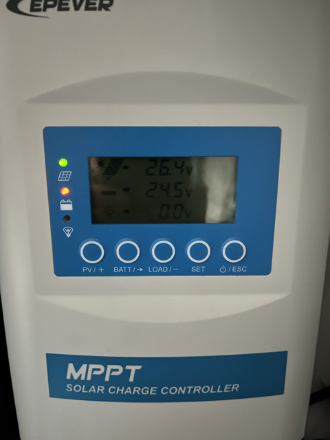

Ich beobachte das aber trotzdem weiter ! Irgendwie muss ic dem ja auf den Grund gehen, denn der Charger geht auf "ROT" und selbst wenn wieder PV-Spannung anliegt fängt er nicht an zu laden - das ist MIST - und die aktuelle Jahreszeit ist auch nicht gerade optimal für solche Versuche
