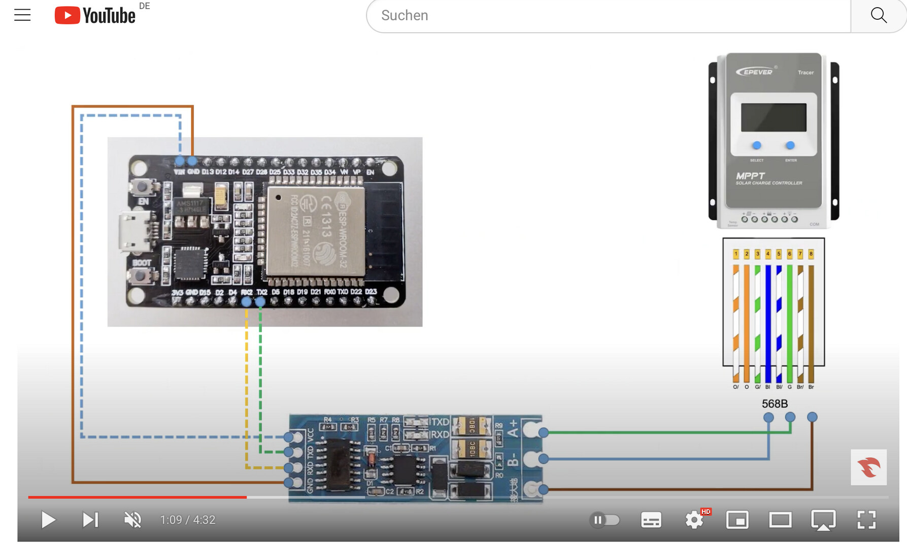

Moin, falls jemand das ModBus-Protokoll des EPEVER auslesen möchte hier die Protokollbeschreibung und Pin-Belegung
EPEVER_ControllerProtocolV2.3.pdf (375 KB)
Und die Pin-Belegung des Anschlusses

Aus welchem Video ist das? Hier wird übrigens nicht die 5V-Leitung vom EPVER genutzt, die ich sehr prakrisch fände...
könnt ihr mir sagen welches Register für Fehler zuständig ist, finde es nirgends
