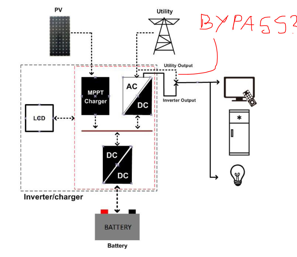

„+“ und „-“ bei AC ich bin verwirrt! Laut Abbildung und Tabelle bin ich hier im AC Bereich.
Ich gehe also davon aus, das einige „Hinweise“ an der falschen Stelle stehen und würde es so machen? (Schema noch ohne Sicherungen und Schutzschalter)
photovoltaikforum.com/core/attachment/354462/
Bedenken? Verbesserungsvorschläge?

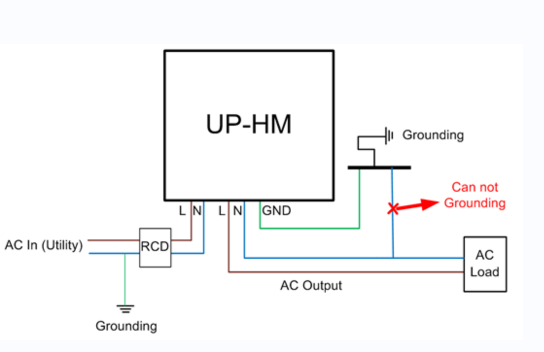

Hier ist die Antwort von EPEVER Hi Rob, Actually,we do not recommend ground the netural line of AC Output line.
If your AC In(Utility) ground the netural line or has the RCD,you can not ground the netural line of AC Output anymore.Because of the Safety Capacitor,the system will be safety:
To prevent common-mode interference. The AC output terminal of the inverter designed with a safety capacitor (referred to as Y capacitor). The ground wire is the common point between L and N affected by the Y capacitor. The voltage between L or N to the ground is 110VAC. The Y capacitor meets safety requirements. So usually, human exposure to one of the root won’t result in electrical shock.
We only recommend ground like this:
Have a nice day!
Best regards
Fred XYZ
EPEVER Support
Welchen FI-Schutz-Schaltersoll ich verwenden? Komme erst übernächtes WE an Board um zu schauen welcher dort verbaut ist. Im Zweifel der falsche und daher würde ich lieber einen (den richtigen) mitnehmen .... Danke
ROB
Hallo Rob
Das Problem mit Wechselrichtern ist, das sie den N auf PE legen.
So lange du nur Strom aus dem WR beziehst ist das auch gut und muss so sein.
Schwierig wird es, wenn du an die gleiche Anlage Landstrom anschließt. Du kannst nicht voraussehen, auf welchem Leiter N Und L liegt.
Wenn deine Netzvorrangschaltung nicht die interne Verbindung zwischen N und PE beim Anschluß von Landstrom aufhebt, dann ist die Chance für L auf PE 50:50.
Der Wechselrichter, der das zuverlässig macht, ist der Multiplus von Victron.
mit freundlichen Grüßen
Thomas

Hallo.
Der Erungsanschluß vom Wechselrichter ist im inneren lediglich am Gehäuse angeschlossen. Das heißt, wenn der WR mit Landstrom versorgt wird muss der PE angeschlossen sein damit das Gehäuse geerdet ist.
wenn du lt. deiner Zeichnung den "Landstrom" PE ins Inselnetz führst, musst du einen RCD nach dem WR einbauen. Allerdings gehören dann der N vom Ausgang und der PE gebrückt, damit der RCD funktioniert. Und da fangen dann die Probleme an. Schaltet der WR dann über den Bypass auf Landstrom, löst der RCD im Haus aus, da dieser WR kein eingebautes Erdungsrelais hat.
Am besten du wendest dich an einen Elektriker wenn du nicht genau weißt was du machst. (nicht bös gemeint) Immerhin kommt Tötlicher Wechselstrom hinten raus.
