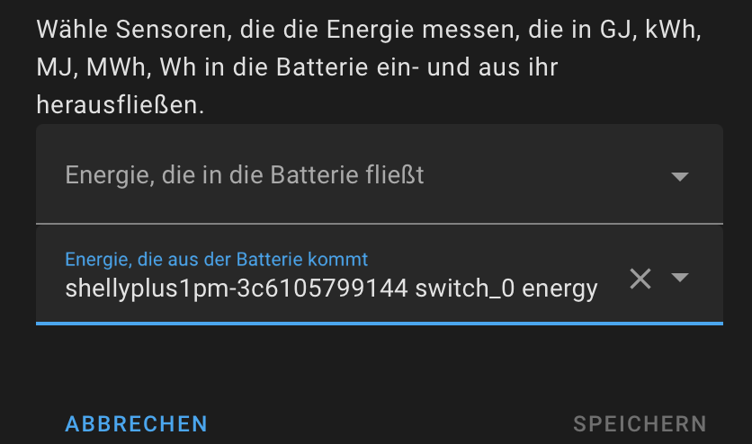

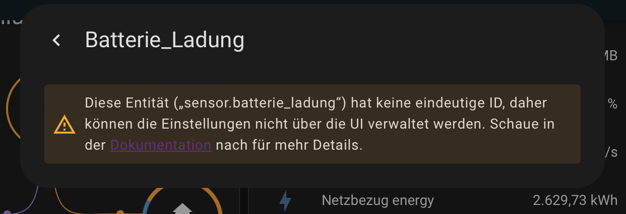

brauche mal Hilfe im HA. Ich habe einen DIY Akku, den ich gerne im HA einbinden möchte. Dazu brauche ich 2 Sensoren, der eine für rein, den anderen um darzustellen was raus geht aus dem Akku. Für raus kann ich einen Shelly nutzen, der eh schon zwischen Netz und Lumentree sitzt.
Wie hier im Bild

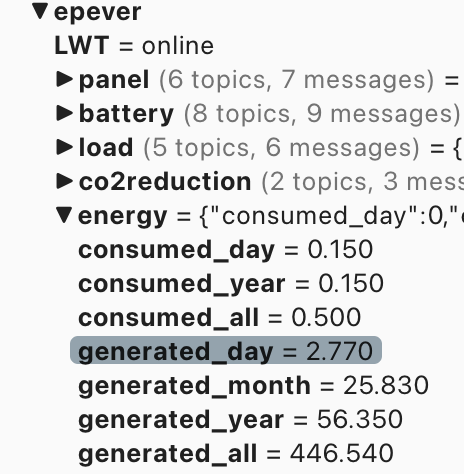

Für den 2. Sensor würde ich gerne die Werte über MQTT nutzen. Der MQTT Broker läuft schon im HA und empfängt auch fleißig Daten.

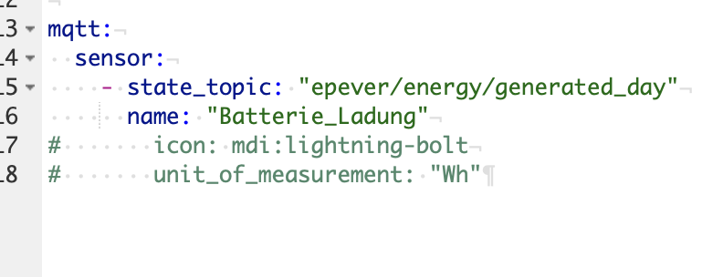

Wie muss ich jetzt einen Sensor basteln, den ich dann auch im Energie-Dash nutzen kann?

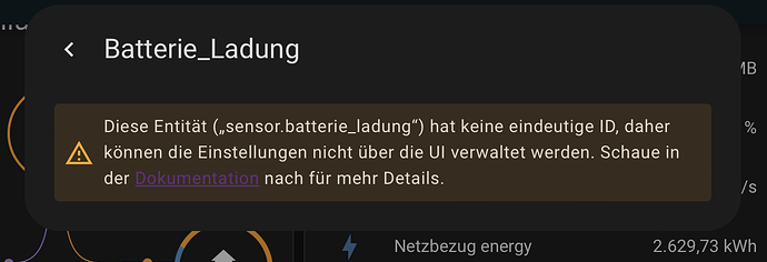

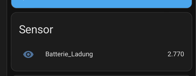

Hier und da habe ich mir ein paar Videos angeschaut, werde ich aber nicht schlau draus. Raus gekommen ist jetzt das:
Also der Wert an sich wäre sogar richtig, nur die Unit fehlt und das Icon ist auch falsch. HA muss das ja als Energy Wert erkennen, sonnst bietet er es mir im Energie Dash nicht an.
Kann mir da einer vielleicht den richtigen Code erstellen?
Danke schonmal für die Hilfe.....
Den Kram kannst du in der customize.yaml setzen und den Ordner mit den Dateien unter homeassistant: bekannt geben
homeassistant:
country: DE
language: 'de'
latitude: !secret latitude
longitude: !secret longitude
elevation: !secret elevation
unit_system: metric
time_zone: Europe/Berlin
internal_url: http://172.16.0.24:80
customize: !include_dir_merge_named configurations/customize
customize_glob: !include configurations/customize_glob.yaml
P.S. Bei MQTT müsste mqtt auto discovery gehen, wenn es mit verschickt ist. Das macht das Leben einfacher.

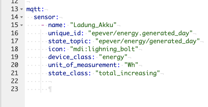

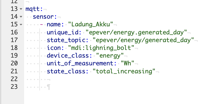

danke für die Infos, ich glaube, dass ist mir ne Nummer zu hoch. :neutral_face: Ich sehe nicht durch.... Zumindest habe ich es jetzt so hinbekommen, dass Unit und Icon laufen und ich konnte es auch in das Energie Dash einbauen, mal schauen was der Tag bringt und ob es brauchbar ist.
Sieht jetzt so aus:
Morgen,
ich bin so doof...... :rofl:
mir ist jetzt erst aufgefallen, dass ich in allen Geräten ( Trucki-Stick, und die beiden Wemos für BMS und EPEver Laderegler) einen HA-Discovery Schalter haben und alle Sensoren jetzt automatisch in HA zu finden sind.
