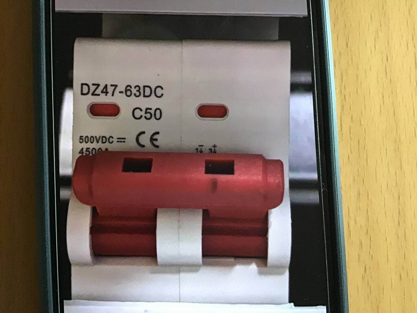

Der LS- Schalter war der Fehler.
@derdickebaer, ich meine es ist eine Gurke
den habe ich nur eingebaut um den Laderegler zu trennen.

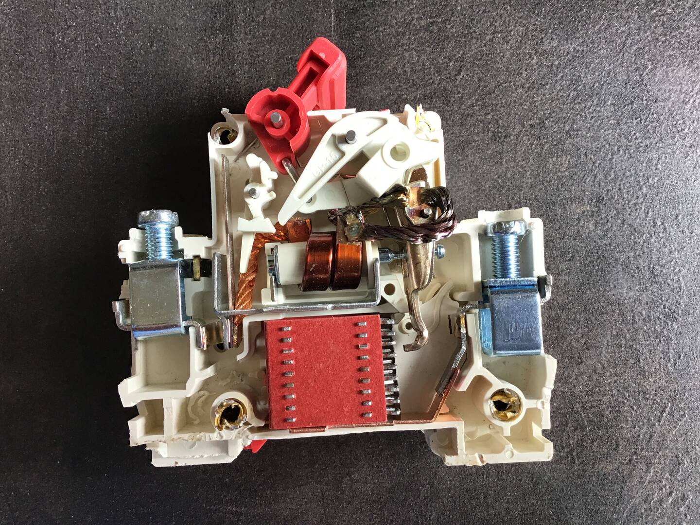

Ich würde den versuchsweise mal nehmen um einen Halogen-Baustrahler oder Fön einzuschalten. Vielleicht ist irgendein Staubkorn reingekommen. Das hatte ich vor 4 Wochen bei einem 250A KFZ-Relais, aber das ließ sich öffnen zum kontakte putzen. Bin nur 1x mim tuch durch, ging wieder. 12V brennt keine Verschmutzungen weg, das ist bei 24V schon glück.
@tageloehner , das hätte ich noch testen können. Zu spät gelesen.

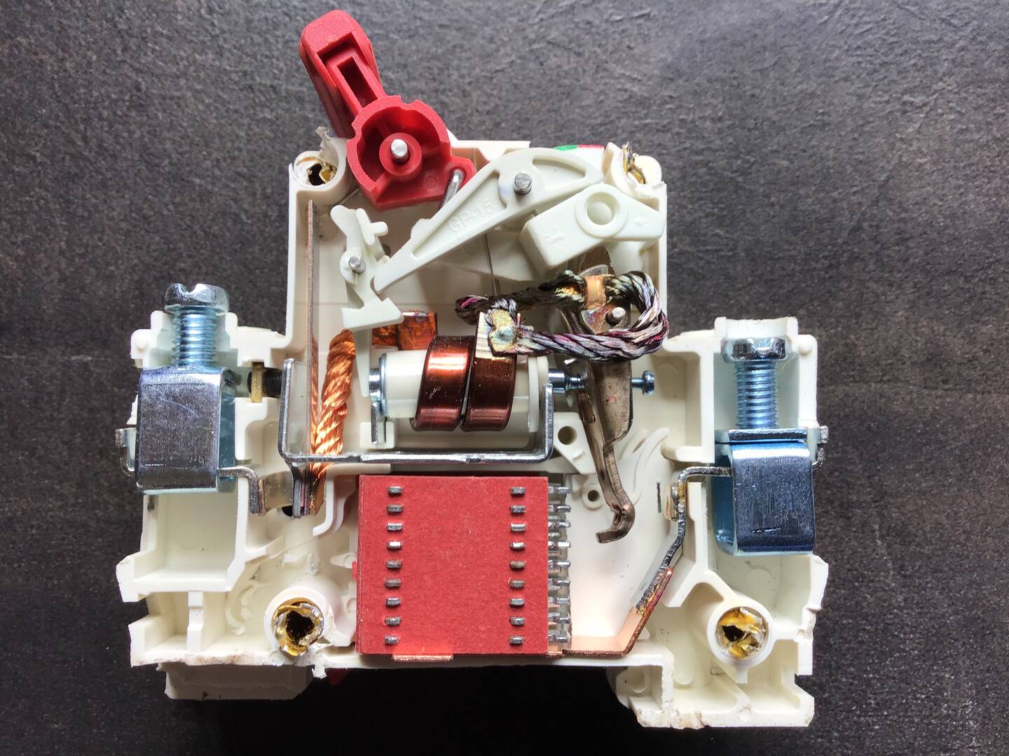

Ich habe mir den LS einmal von innen angesehen.
OK krass. Der hat schon paar Abrissfunken hinter sich
@tageloehner, aber nie ausgelöst.
