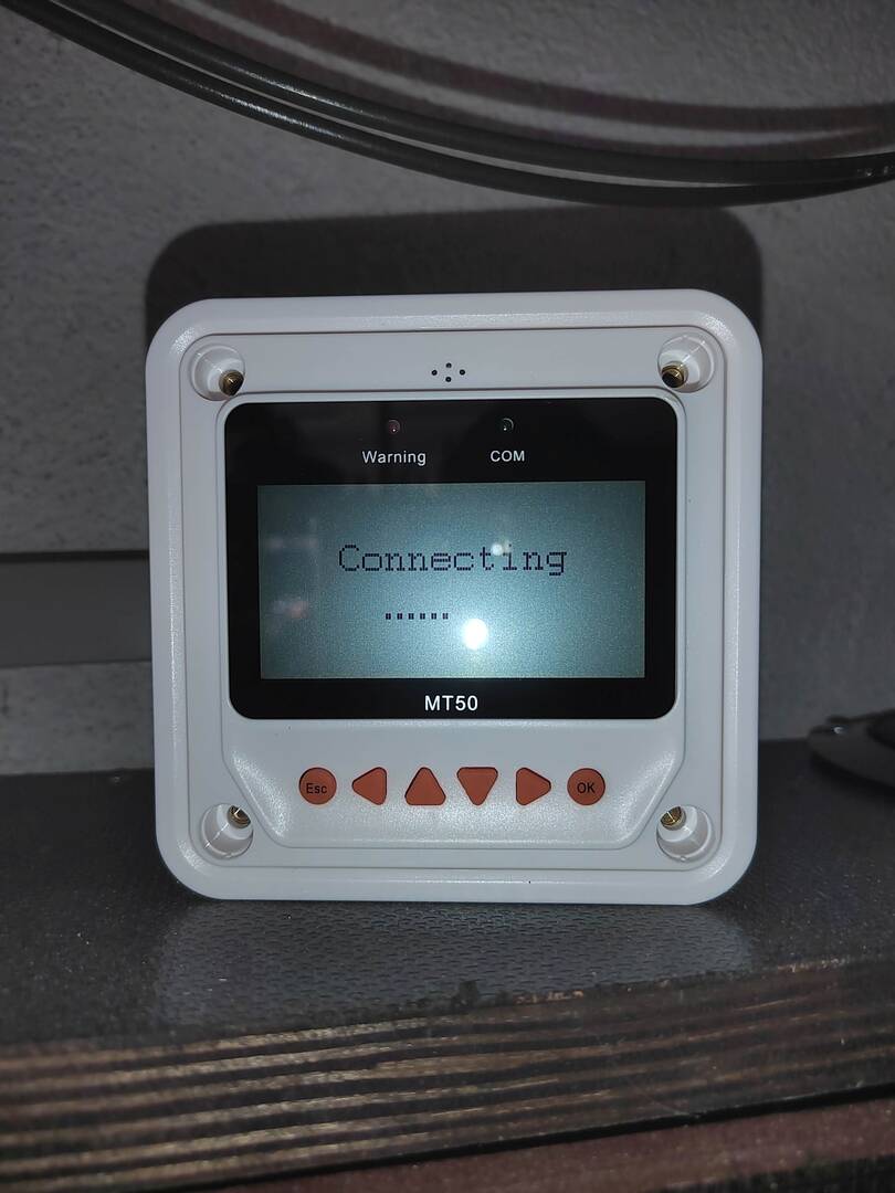

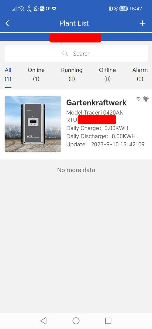

Ich habe folgendes Problem - und zwar betreibe ich meinen Tracer10420AN in Verbindung mit einem LiFePO4-Speicher. Jetzt ist es ständig so, dass der Tracer "offline" geht, wenn der LiFePO4-Speicher die max. Kapazität erreicht hat. Das äußert sich dann so, dass ich über die Cloud keine Leistungen mehr angezeigt bekomme und das System sozusagen DOWN ist. Um das Teil dann wieder zum Laufen zu bringen muss ich immer einen Neustart durchführen. "Offline" heißt übrigens, dass mir der Tracer in der Cloud noch als "Online" angezeigt wird ich aber wie gesagt keine Daten mehr abrufen kann, da er ja nicht mehr arbeitet - deswegen steht bein "Running" auch "0".
Habt Ihr eine Idee was ich falsch mache?
