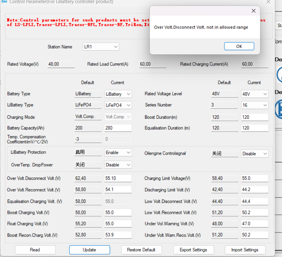

ich bin neu dabei und habe mit meinen EPEVER 6415AN Schwierigkeiten.
AKKU ist ein 48v mit 16 Zellen und 280AH von EVE. Laut Lifepo Shop soll der akku von 44V bis 55V geladen/entladen werden.
Ich hab nun Probleme das mit der EPEVER Software den LR einzustellen. Beim BMS (Daly) war dies kein Problem.
Jedes mal wenn ich die Werte schreiben möchte kommt die Meldung "Over Volt.Disconnect Volt. not in allowed range".
Meiner Meinung nach entsprechen die Werte den vorgaben in der EPEVER Anleitung, kann mir jemand mal erklären was ich falsch mache.
Vielen Dank

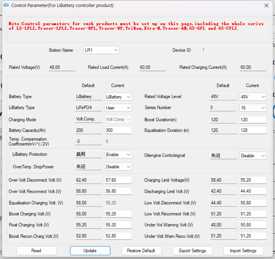

Ich habs hinbekommen. Das Trennzeichen ist ein KOMMA. Das Komma wird aber bei mir nicht angenommen nur der Punkt. Da es auf dem Display wie ein Punkt aussah dacht ich das kann es nicht sein.
Wenn man die Settings exportiert dann steht in der Ausgabe ein Komma.
Die Settings habe ich gerade geschrieben. Weiß zwar noch nicht ob die so Okay sind aber das Schreiben ging schon mal.
