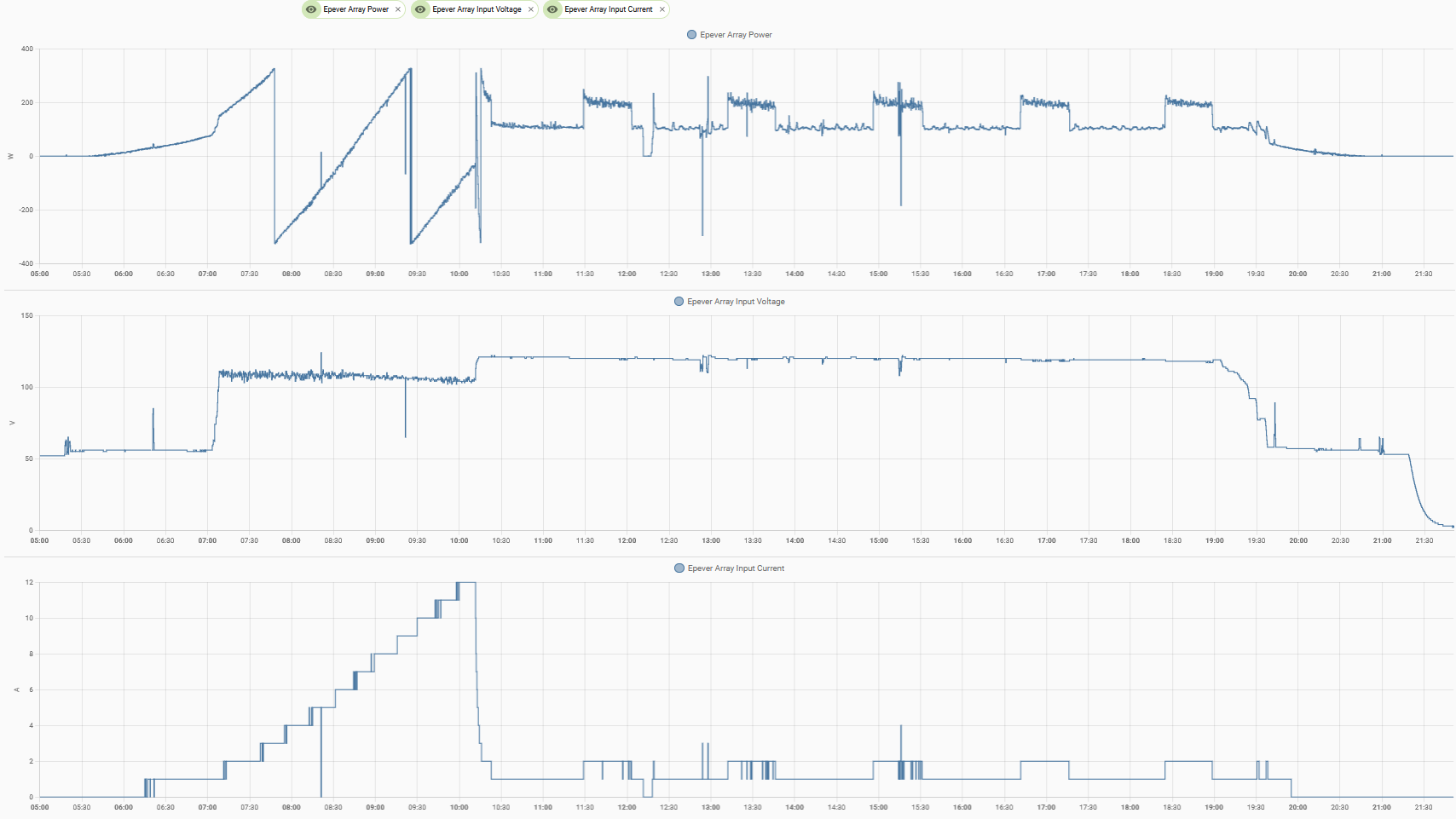

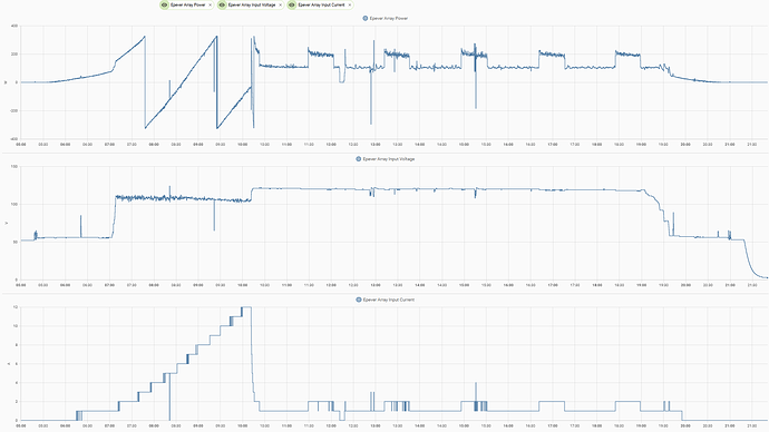

Hallo Zusammen,
hänge mich hier einmal ran, da ich ebenfalls eine mir nicht zu erklärende Aufzeichnung des Laderregels jeden Morgen habe.
Bei mir fängt er in der früh an zu springen, ebenfalls auch auf Minus-Werte, welche ich mir nicht erklären kann.
Im Laufe des Vormittages, wenn die Sonne besser auf die Panelen scheint, beruhigt sich das ganze.
Kennt jemand eine Erklärung bzw. muss ich hierzu noch etwas anderes einstellen?
Was ich auch komisch finde ist, dass ich in Summe 2400W Panele dran hängen habe, mit 2x100V a 24A, aber der Regler meint, nicht mehr als 380W einzuspeisen.
(Wobei bei 100V und 12A ich rechnerisch schon auf 1200W kommen würde)
und @Heiko123
Genau so ist es: Epever Tracer 10420AN
Leider gibt es nirgendwo eine vernünftige Beschreibung wie die jeweilige Epever Firmware eigentlich arbeitet.
Durch langwierige Beobachtungen erkannte ich folgendes Verhalten:
- Der MPPT beginnt überhaupt erst ab ca 1.3A PV Strom mit der Arbeit. Daher die vielen negativen Beschimpfungen über schlechte Leistung bei Bewölkung.
- Ziemlich genau jede Stunde nach Startbeginn (morgens) wird ein kompletter MPPT Neustart von ganz unten (0.3V über der Batteriespannung an) durchgeführt. Unabhängig von allem - immer jede Stunde. (wenn er vorher auf einem MPPT Nebenmaxima (Parallele Strings) hing - wird er jetzt wieder am Hauptmaximum arbeiten)
Wenn die 1.3A nicht erreicht werden, bleibt nur ein Zacken nach oben übrig (Versuch eines MPPT Starts) , wenn die 1.3A erreicht werden, sieht man jede Stunde einen Zacken in der Leistungsabgabe (dann für kurze Zeit kaum/keine Leistung - scheinbar negativ) nach unten. Dies dauert weniger als eine Minute - wenn die Aufzeichnung zu träge abtastet, sieht man dies nicht.
Gilt alles nur für den obigen Tracer.
