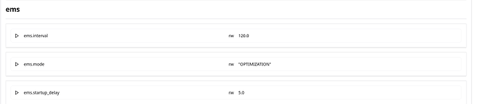

Doku gibt es hier: Automatic Optimization — Akkudoktor EOS 0.0.1 documentation . Ansonsten einfach mal das EOSdash unter http://localhost:8504 aufrufen. Das Dashboard hat einen Reiter für die Configuration. Anschließen unter Admin als neue Konfigurationsdatei speichern.

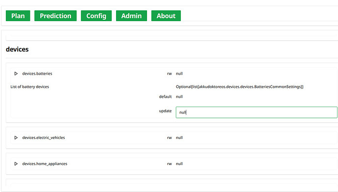

Die Frage ist wie ich nun Konfiguriere - So schaut das bei mir aus.
Wie trage ich nun meine Geräte dort ein?
Am einfachsten ist es den automatischen Optimierungsmode einzustellen. Falls keine Konfiguration vorhanden ist wird dann eine Beispielkonfiguration eingestellt. Da ist es dann etwas leichter seine eigenen Daten einzustellen. Es gibt keine voll graphische Konfiguration. Am Schluss ist es immer eine Konfigurationsdatei. Die Beispielkonfiguration stellt sich erst beim ersten Optimierungslauf ein - kann also etwas dauern.
