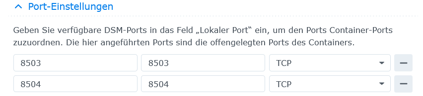

ich hole das hier mal hoch, wollte kein neues Thema erstellen. Alle meine Versuche in den letzten 2 Tagen das EOS unter Docker auf meiner Synology so richtig zum laufen zu bekommen scheitern.
Was funktioniert ist das erstellen des Containers (akkudoktor/eos:latest) und das angeben der Ports.

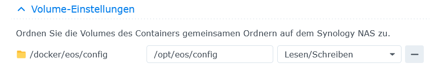

Für die Config habe ich ein Volume angelegt.
Dann können nach dem Start des Containers die /docs und /v1/config unter der IP-Adresse aufgerufen werden. Das Dashboard unter Port 8504 nicht, der Browser zeigt Seiten-Ladefehler.
Wenn ich in der leeren EOS.config.json die im Volume Verzeichnis angelegt wird mit einer Kopie der Default-Config fülle und z.B. lat/lon anpasse dann werden die Änderungen nach einem Neustart des Containers nicht übernommen.
