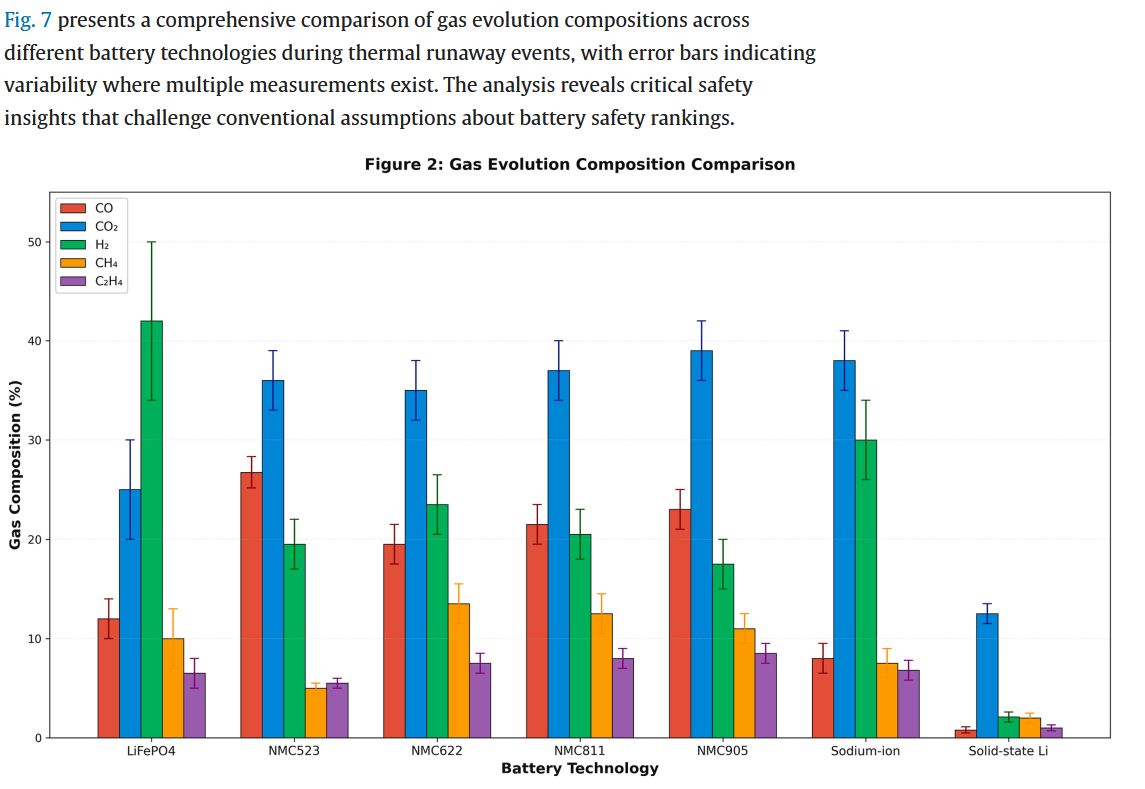

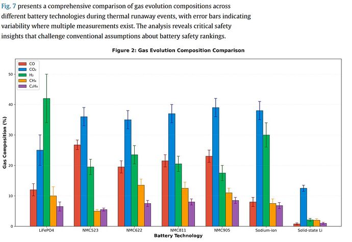

Allerdings besteht das Gasgemisch von LFP-Zellen beim Thermal Runaway (TR) im Anfangsstadium aus einem hohen Anteil von H2 und auch CO2. Letzteres Gas ist einfach/günstig zu monitoren, Wasserstoff Sensorik ist teuer.
Aus dieser Studie
Nun ist die Frage, ob noch vor dem kompletten und schlagartigen Ausgasen die Cut-Off Membran Spuren von Gas durchlässt ?

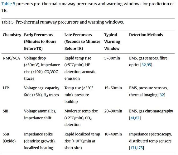

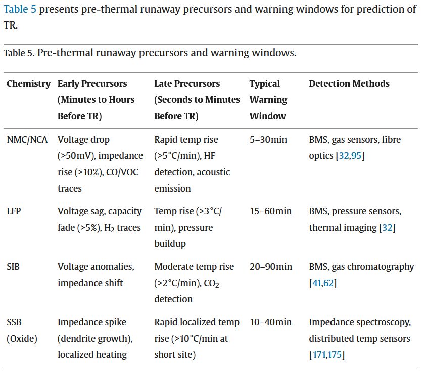

Die vorläufer-Effekte eines TR sind hier abgebildet:
D.h. du brauchst auf jeder Zelle einen Temp-Sensor mit hoher Auflösung, die Software muss Temp-Anstiege in Relation zu den anderen Zellen setzten können.
Das können m.W bisherige BMS'e nicht, sie erfassen nur ob die Temperaturen im "grünen Bereich" sind.
Einbrüche in den Zellspannungen müssen erfasst und in Relation zu den anderen Zellen gesetzt werden.
