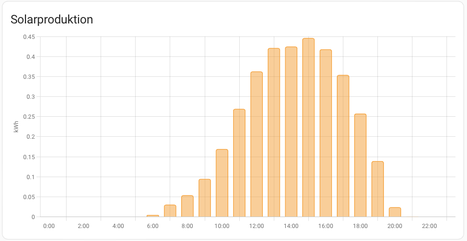

Ich habe auf dem Balkon zwei SunPower 335W Module, welche an einem Envertech EVT560 hängen. Im Februar (Panels senkrecht 90°/SSW montiert) habe ich damit maximal 480Wp erzielen können. Gemessen wird mit einem Shelly 1PM in der Aussensteckdose. Nun habe ich die Panels auf 60° angewinkelt und komme bei bestem Wetter auf 450Wp, also weit weg von den 600Wp, die der WR bringen sollte. Warum? Zu heiss, Winkel nicht absolut perfekt oder was?

Wie der name Envertech 560 schon sagt kann der auch nur 560Watt maximal liefern :wink: also 280W x 2
Also wenn man auf der Envertech Seite das Datenblatt anschaut, steht dort „Leistung (max kontinuierlich) 600W“.
Aber ich komme ja nicht mal über 480W.
