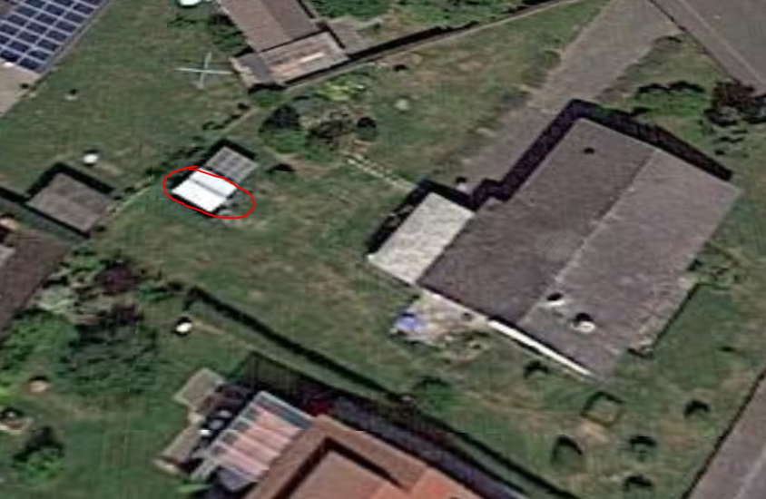

Die Platten und der Wechselrichter sollen auf/in meinen "Taubenschlag/Gartenhaus" und dann das ganze per Festanschluss ans Haus.
(im Anhang ein Bild dazu - Norden ist oben)
Später ist noch geplant das Dach bzw. Carport mit einer großen Anlage (oder mehreren) auszurüsten.
Aber im Moment möchte ich einfach "schnell und einfach" etwas für meine Grundlast tun.
