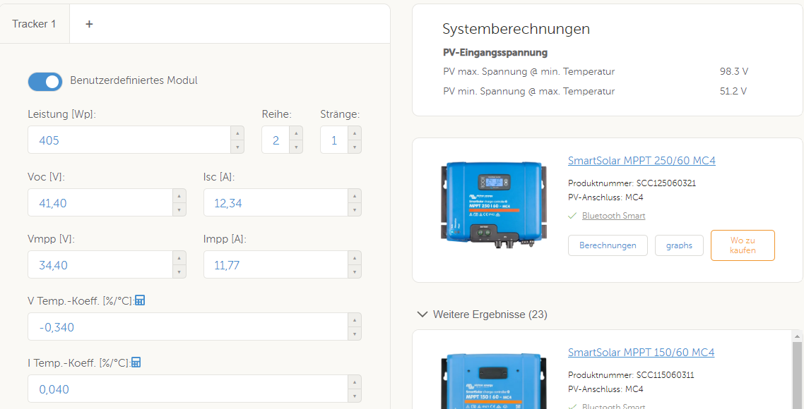

Habe 12 mal TrinaSolar VertexS 405W Module, liegen flach auf dem Garagendach(leichte Dachneigung 5-10°, fast Südlich).
Ich hab mir den Rechner mal angeguckt und auch mit den Werten der Module gefüttert.
Bin jetzt beim EPEVER Tracer 6415AN gelandet das ganze zweimal.
Sollten doch dann 99V bei 51A sein, 2 Module in reihe, davon 3 parallel.
Wäre das eine gute Lösung? Hätte auch was gutes, bräuchte an der Modul Verkabelung eigentlich dann nix ändern :-).
