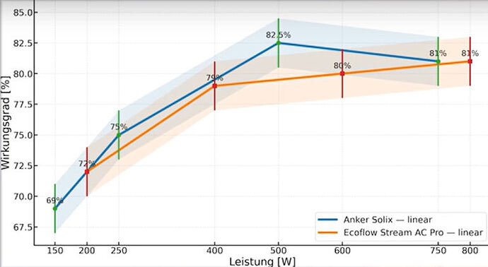

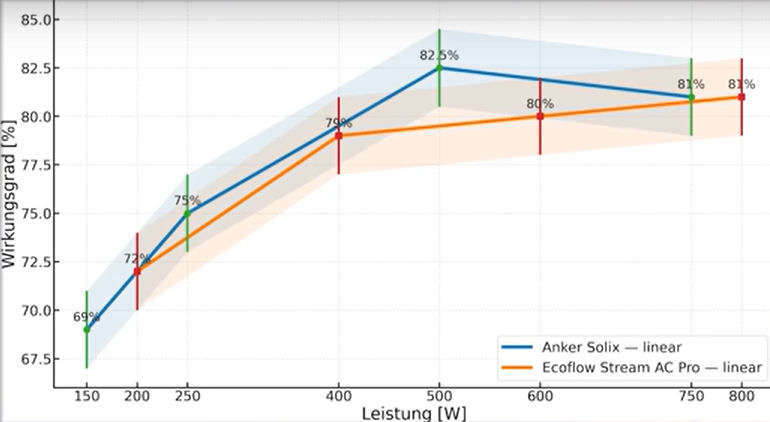

WR-Wirkungsgrad vei Teillast 75% Ein-Ausspeicherverluste 20% macht 45% Verlust bei einer eingespeicherten kWh!
