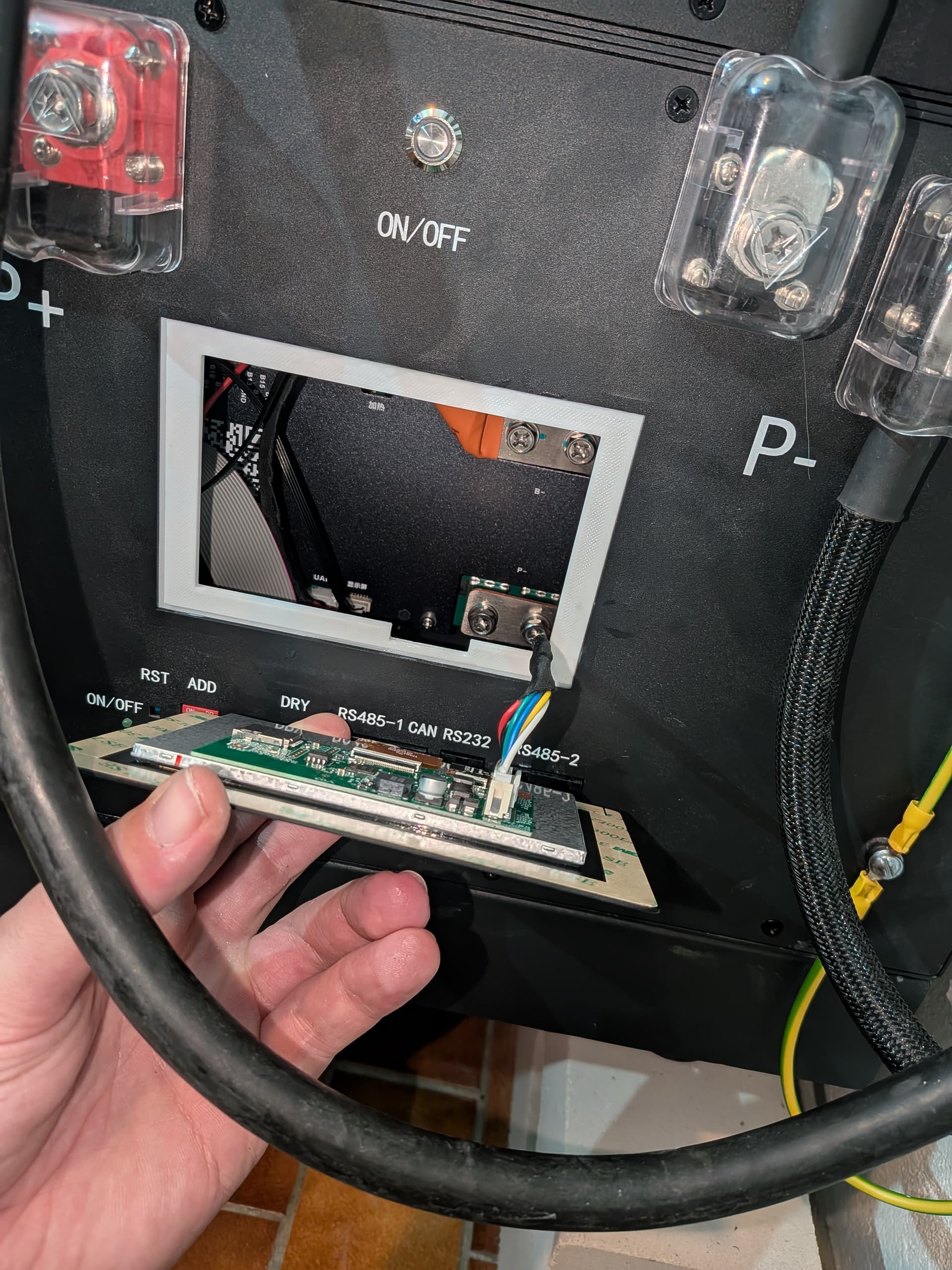

Bei Yixiang sind das neue Display bündig im Blech?
Bei EEL ist es einfach nur drauf geklebt?
Sicherung ist beim EEL Standard-Hutschiene, dass man da leichter tauschen kann?
Ist es im EEL evtl. nicht etwas zu eng? Wollte da noch einen Victron SmartShunt mit rein bauen.

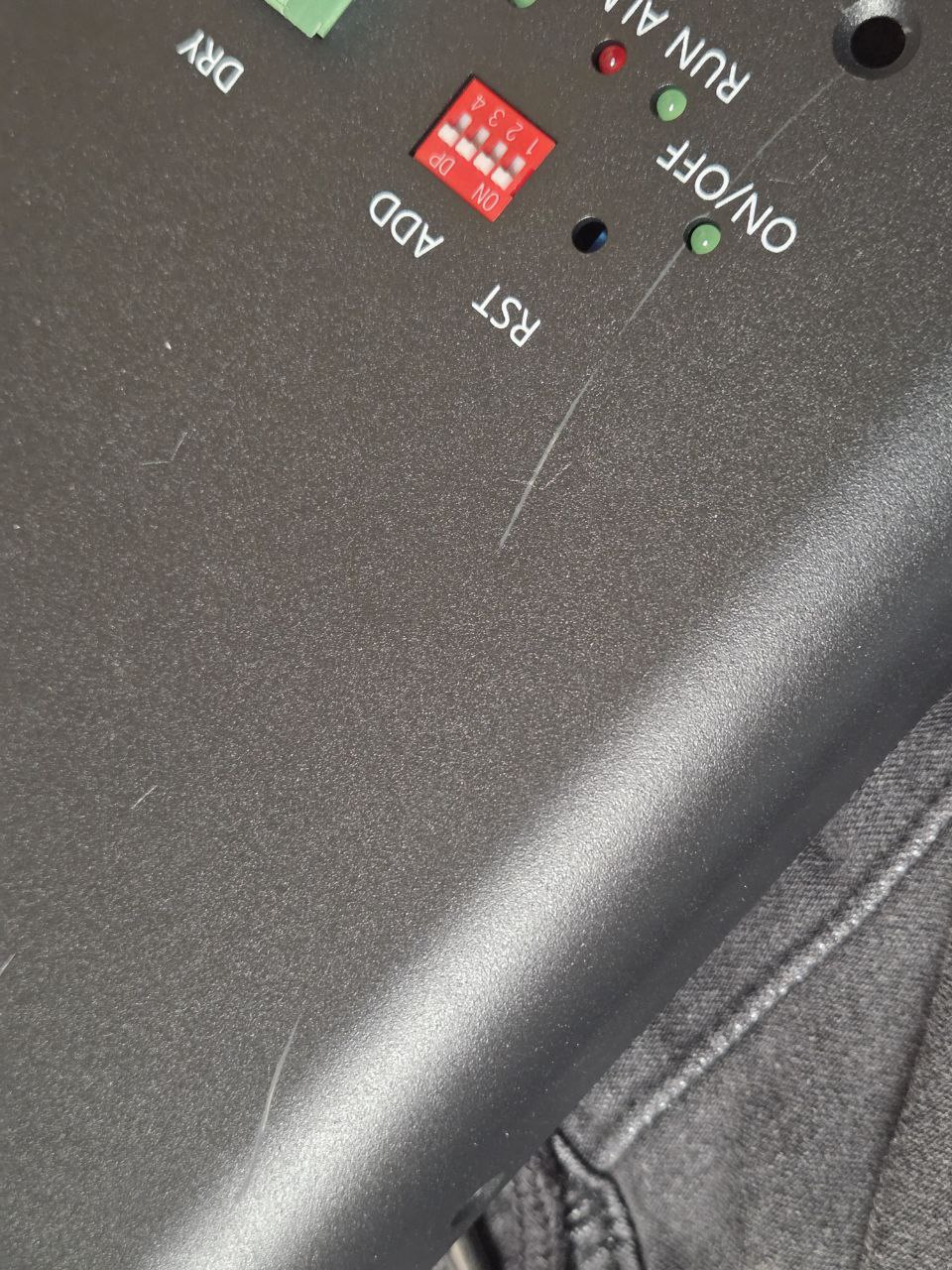

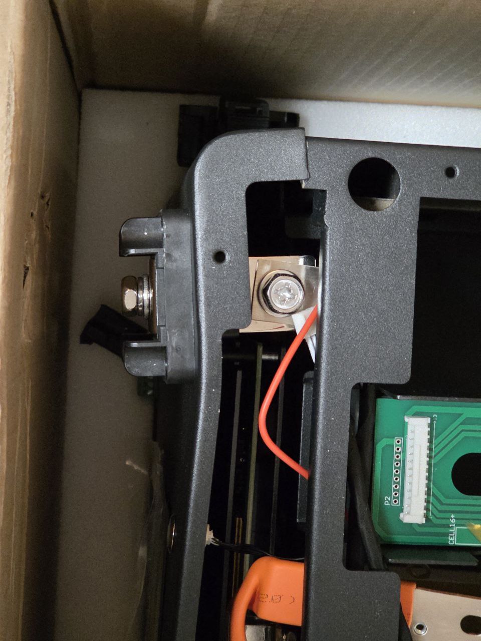

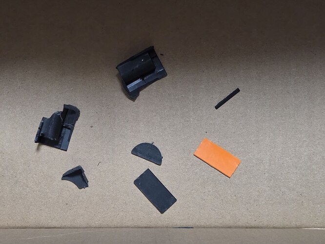

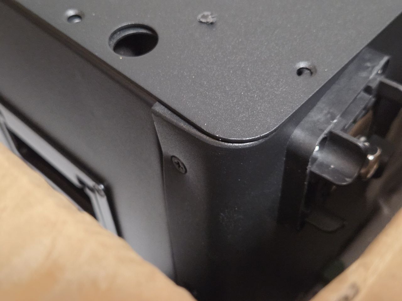

Leider hat es die eine Box böse an der Front erwischt.
Eingedellt, Pole beschädigt, verkratzt und auch seitlich eingedrückt, weil die Verschlussklemmen montiert sind und im offenen Zustand direkt am Karton sind.
Auch die zweite Box hat es seitlich verbogen und auch die Platine eingedrückt, da der 4-Pol Stecker eingesteckt ist.
Reklamation über Howard ist ätzend. Er will über alles Bilder sehen und bietet einem ein paar Euro Erstattung an und schlägt vor mit dem Hammer dran zu gehen.
Von den den fehlenden Teilen, auch nach mehreren Emails, kein Wort. ;-(

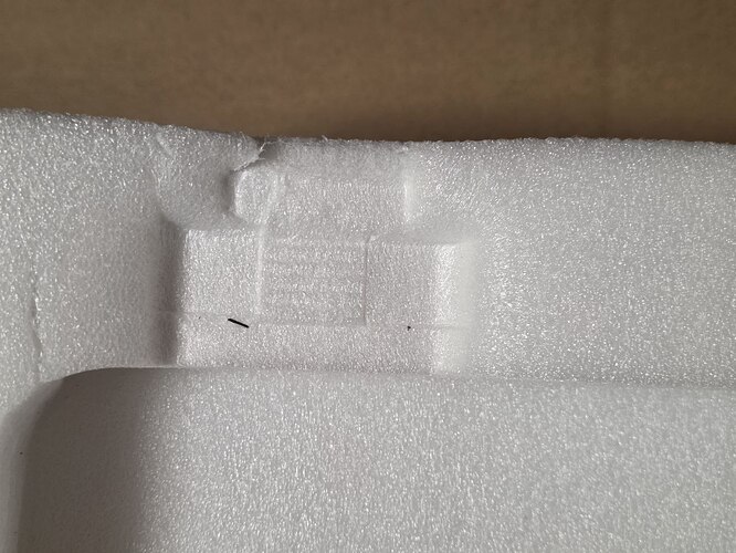

Die ganzen Probleme sind auch Hausgemacht von EEL. Der Schaufstoff an der Front ist nur wenige mm dicker als die herrausstehenden Teile. Viel zu wenig für eine große schwere Box.
Du müßten etwas weniger Teile vormontieren und viel besser mit Reklamationen umgehen.

Inzwischen habe ich die fehlenden und defekten Teile aus China bekommen.

Der Versandkarton hatte zwei kleinere Beschädigungen. Jedoch war der Inhalt zum Glück nicht beschädigt. Ich bin jedoch derselben Meinung wie @huste511 , dass beim V6 Gehäuse gerade an der Front, im Bereich der Pol-Abdeckungen, der Versandschutz viel zu dünn ist und es schnell zu Beschädigungen kommen könnte.

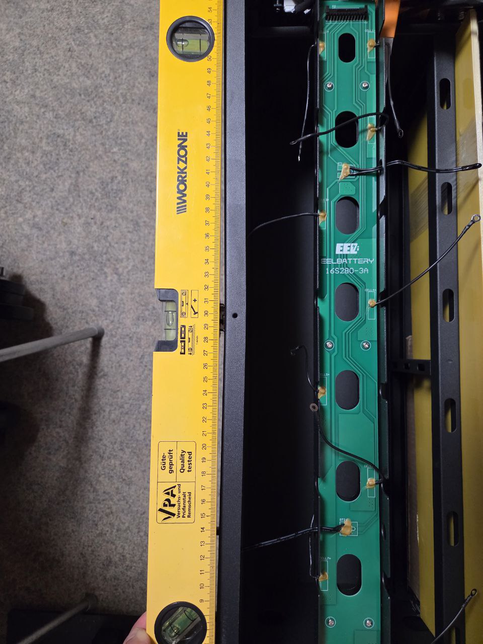

@linuxdep Die EEL 48V 16S V6-JK Batteriebox war bei mir ebenfalls vormontiert und meiner Meinung nach kein Rückläufer.
Jedoch werde ich Batteriebox demontieren, alle Verbindungen reinigen und wieder ordentlich anziehen. Mir ist bereits aufgefallen, dass bei der Vormontage nicht überall mit den gleichen Drehmomenten gearbeitet wurde und auch keine Markierungen an den Schrauben vorhanden sind.

Wie sitzt Dein Display? Drin oder drauf?
