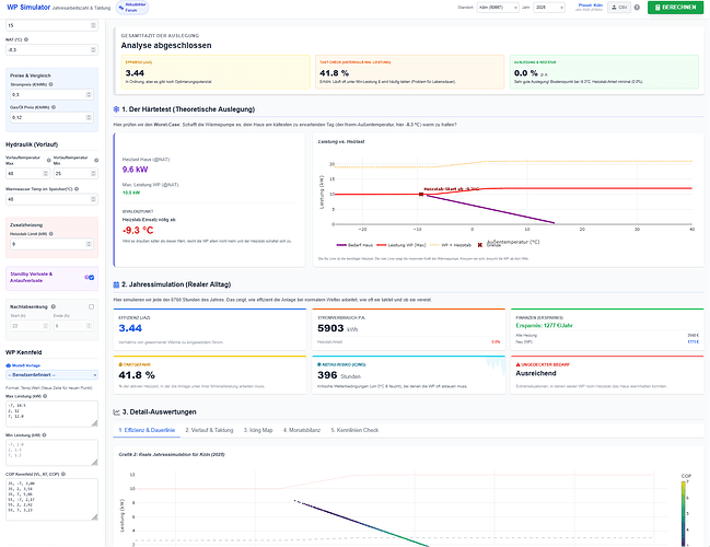

Entscheidung über Wärmepumpenrechner: Mein Endreihenhaus 160 qm2, 1969 von Öl auf Strom mit Panasonic (Montag installation!)
ich stehe kurz vor einer der wichtigsten Entscheidungen meines Projekts und brauche dringend euren Blick auf die Zahlen. Das Ganze hat extreme Eile, da bereits am kommenden Montag die Handwerker vor der Tuer stehen und mit der Installation beginnen.
Mein urspruenglicher Fachplaner ist duch die politische Wende leider seit Tagen auf keinem Weg mehr erreichbar ist und so habe ich den Entscheidungsprozess selbst in die Hand genommen und die Daten simuliert. Ich bin euch fuer jede Rueckmeldung und jeden Erfahrungswert unendlich dankbar.
Hier ist meine Bestandssituation: Mein Haus steht in der relativ milden Region Bonn/Köln. In den letzten 16 Jahren lag der reale Verbrauch bei durchschnittlich 2.640 Litern Heizöl pro Jahr (BJ 1986) Rechnet man den Energieverlust (0,8) heraus, ergibt sich aus dem realen Verbrauch eine praxisnahe Heizlast von rund 8 bis 10 kW. Geplant ist auch ein 300 Liter Warmwasserspeicher und ein 200 Liter Puffer für die Heizung. Dazu eine 18 kWp Solaranlage von Sigenergy (Sigenstore) mit 9 kW Akku. Auf Panasonic bin ich gekommen, da diese wohl gut damit verbunden werden kann (evtl. dann Modbus). Vaillant scheint hier etwas komplexe bei der Verbindung zu sein.
Demgegenüber steht eine offizielle, raumweise Heizlastberechnung nach DIN, die rein theoretische 12,94 kW (bzw. 11,5 ohne den Arbeitsraum im Keller der bisher im Winter nicht genutzt wird) ausweist. Ich rechte im Simulator statt mit 20640 kWh lieber mit 21120, da ich zwei Räume bisher eher kühl gelassen habe, was sich aber auch mal ändern könnte, da die Anlage ja nicht mehr so spontan reagieren wird, wenn ich mal den Raum spontan hochheizen will.
Meine Vorstellung:
Ich moechte ein langlebiges, effizientes und sparsames System, das fuer den realen Alltag gebaut ist. Ich moechte auf keinen Fall ein ueberdimensioniertes System kaufen, das als gigantischer Puffer fuer einen Extremwinter dient, der hier im Rheinland vielleicht niemals kommt. Mir ist ein materialschonender Betrieb in der Übergangszeit viel wichtiger. Zudem plane ich fuer die Zukunft ohnehin noch die Installation einer Klimaanlage, die an den statistisch extrem seltenen Ausnahmetagen im Winter als perfektes Backup fuer die Spitzenlast einspringen kann.

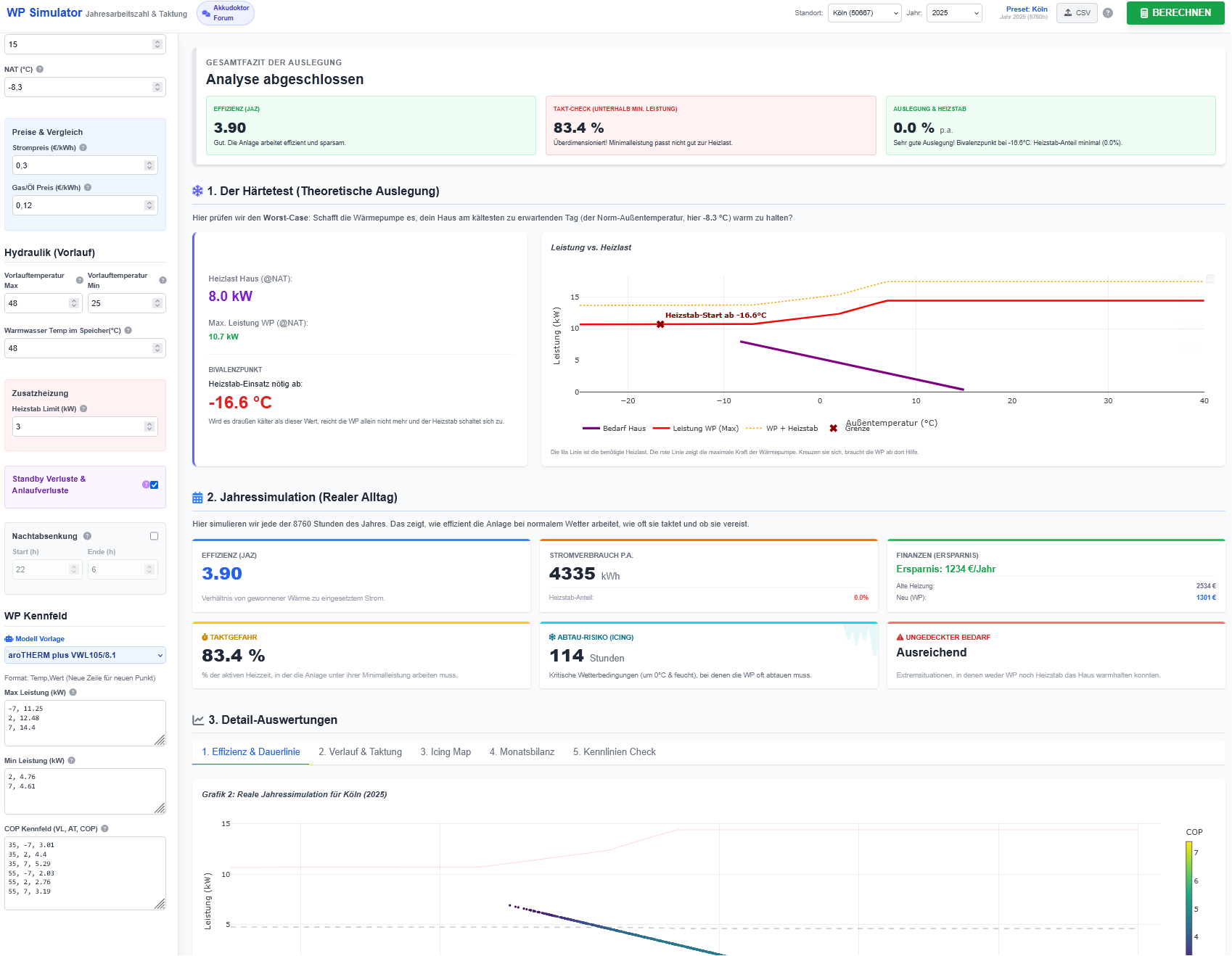

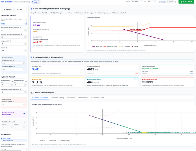

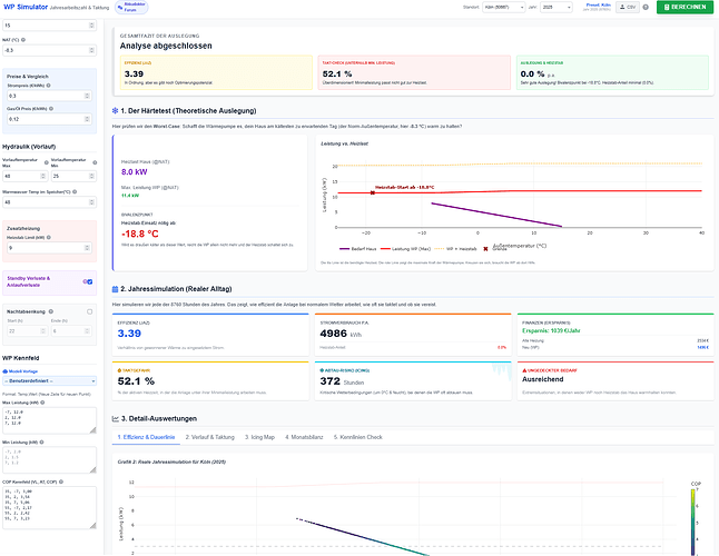

Drei Optionen stehen zur Auswahl, die ich mit dem Akkudoktor-Simulator durchgerechnet habe:

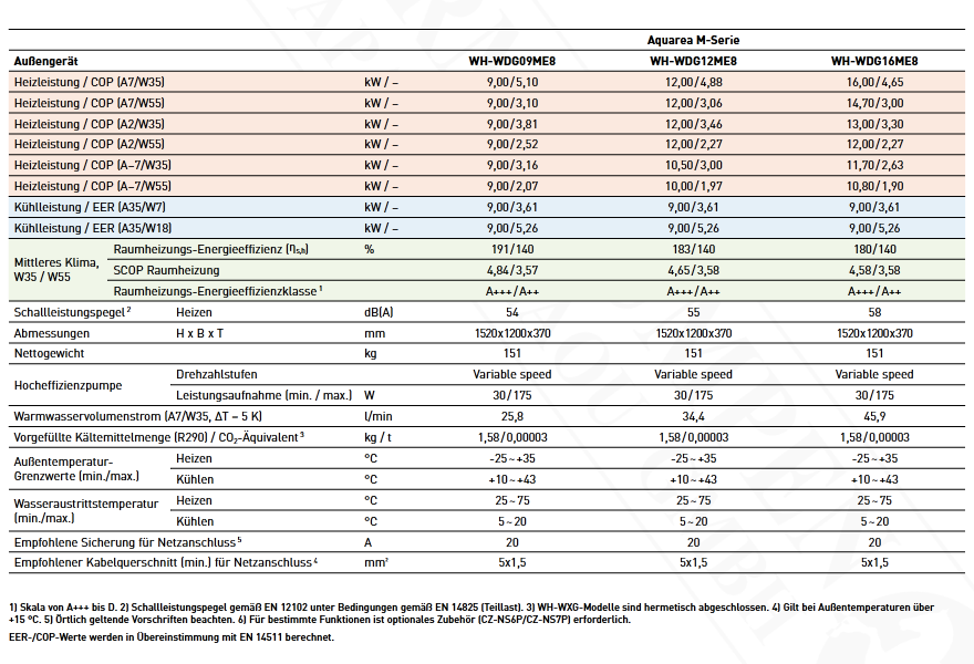

Option 1: Panasonic 12 kW M-Serie T-Cap
Dieses Geraet wuerde die theoretische Heizlast der DIN-Berechnung im tiefsten Winter locker abdecken. Die Simulationsdaten zeigen aber ein grosses Problem fuer den realen Alltag: In den langen, milden Uebergangsmonaten scheint die Anlage viel zu maechtig. Durch T-Cap bleibt die Leistung bei 12 KW auch wenn es richtig kalt wird. Dazu ist die tiefeste Modulation aber geringer (evt. 3000 Watt Heizleistung).
Option 2: Vaillant Arotherm Plus 10.5
Die Vaillant liegt leistungsmaessig genau zwischen den beiden Welten. Sie ist ein absolut solides Geraet, stuelpt mir aber das Problem auf, dass sie in der ganz milden Uebergangszeit bei Plustemperaturen nicht ganz so tief nach unten modulieren kann wie die kleinere Panasonic.
Option 3: Panasonic 9 kW L-Serie (Kit-WC09L3E5).
Dieses Geraet ist mein Favorit aus den Simulationsdaten. Sie passt zu meinem realen Verbrauch. Laut Datenblatt liefert der Kompressor bei minus 7 Grad nur noch genau 7,0 kW. Das fehlende Defizit in den seltenen Winternaechten wird komplett ueber den internen Heizstab aufgefangen. Um hier fuer absolute Sicherheit zu sorgen, tendiere ich dazu, die Variante mit dem groesseren 6 kW Heizstab (Kit-WC09L6E5) zu waehlen. Ich frage mich aber, ob ich die Anlage nicht zu stark unterdeminsioniere und dann der Heizstab zu viel läuft. Was meint Ihr.
Wie seht ihr die Simulationsdaten? Wuerdet ihr bei diesen Voraussetzungen auch den Weg der leichten Unterdimensionierung ueber die 9 kW L-Serie gehen? Wie muss ich die Puffer in die Simulation einrechnen. Im letzten Winter kam ich mit 50 Watt Vorlaufthemperatur aus. Gerechnet habe ich mit 45 Watt und 3 Watt aufschlag für die Verluste. Ist das realtisch?
Was ist die optimale Wahl und was habe ich evtl. nicht bedacht oder falsch berechnet?
Vielen Dank fuer eure Hilfe auf den letzten Metern!
Viele Gruesse aus Bonn,
Martin
Hier meine Simulatordaten der drei Geräte.
Wichtig: Wo habe ich evtl. Fehleingaben (z.B. Verluste durch die Puffer), Vorlaufthermperatur, Leistungsdaten der alten Heizung (ich war sparsam, da ich zwei Räume selten geheizt habe). Der Puffer wird weiterhin ja aktiv das Takten limitieren. Das kann ich aber nicht genau einschätzen.
Panasonic “M T-Cap” 12 KW (Werte aus Datenblatt). Min Modulation Einstellung gelassen (25 %)
Vaillant Arotherm Plus 105/8.1 (ca. 2500 Eur mehr als die 9er Panasonic und 1500 zur 12er M T-Cap).
Panasonic L 9 KW (tiefe Modulationswerte ca. 2000 - 2500 KW manuell ergänzt)
Heizungsbauer meinte 15 %. Ist diese zu knapp bemessen? Bei den Werte aus der Heizlastberechnung von fast 11,5 - 13 KW (mit Kellerraum als neues Zimmer) wäre das vielleicht zu eng. Das Außengerät ist deutlich kleiner. Evtl. mit 6 KW Heizstab, da das OG vermietet ist und ich im Winter keinen Ärger haben wir. Dazu evtl. später eine oder zwei Klimaanlagen (ich glaube an den Klimawandel und kann im Winter evtl. damit etwas die Last reduzieren).

Was meinst du zu den Digrammen? Ist die 12er nicht genau das was man vermeiden sollte (takten)?
Oder rettet das System der 300 Liter das größere System und verhindert das takten dadurch effektiv? Ist meine Annahme 3 Grad mehr Vorlauftemperatur realtisch?

Die 4200W kannst du mit einem ausreichend dimensionierten Puffer ausgleichen. Das wäre dann meiner Einschätzung nach bei 5K Unterschied ein 1000l Puffer. Gut dämmen!
Mh… ich persönlich halte nichts von Unterdimensionierung. Das kommt sehr stark auf das Modell an. Wenn du wirklich nur jene 3 Modelle hast die du nehmen wolltest kann man genauer darauf schauen. Wenn das Modell dir egal ist, dann wirds genauer.
Es kommt auch massiv darauf an, was du ausgeben willst, und welche JAZ du erreichen willst. Es gibt die Wärmepumpen meist in den Leistungsklassen 5 , 7, 9KW und 9,12, 16KW. Bei einem ganzen Haus mit Warmwasser wäre das die 9,12,16KW Größe. Je nach Gerät kosten die vielleicht 500€ mehr für die größere Leistungsklasse. Eine 12KW T-CAP liefert dir zwar auch die 12KW bei sehr niedrigen Minustemperaturen, eine vergleichbare Anlage ohne T-CAP mit 16KW kann das vielleicht auch erreichen. Bei niedrigerem Preis…. Ich würde dann, sofern der preisliche Unterschied nicht zu hoch ist, dann immer die maximale nehmen. Sprich 9KW oder 16KW. Einfach weil mehr Reserve ist. Die modulieren meist genauweit herunter. Das wäre also egal. Die 5,7,9 bis ca. 2500W Wärme, die 9,12,16 bis ca. 4500-5000W Wärme. Ja es gibt Geräte mit besserer Modulation. Die sind signifikant teurer.
Mit normalen Geräten schätze ich eine JAZ von 3. Mit vielleicht so Monster-Geräten von Lambda und Co. 4,5.

Danke. Das mit dem Vereisen ist ein guter Hinweis und würde für die 12er sprechen. Den Puffer mit 200 Liter finde ich schon ganz groß für den Raum + 300 Warmwasser - da der dann durch die Kellerdeckendämmung eher kühler steht. Ich lasse die so verbauen, damit ich selbst noch mal ein Gehäuse für beide machen kann.
Naja - Laut verbrauchstdaten der letzten Jahre und der Abzug von 20 % für die schlechten Energiewerte der alte Ölheizung (Vissmann Biotherm 86) ohne Optmierung und ohne Brennwertechnik, braucht mein Haus unter 8 KW. Laut Din dann 11,5 - 13 KW. Hier sind aber Sicherheitszuschläge und solare Aufheizung durch die großen Fenster (Ost/West) nicht eingerechnet. Ich möchte ja ungerne für die 4 kalten Tage planen UND wahrscheinlich ist der Puffer die Lösung gegen das Takten und bringt mehr Sicherheit und Reserven (Abtauen) bei der 12er. Ohne T-Cap hat er die nicht angeboten. Das wäre vielleicht noch eine Option.
Kennst du die Panasonic Gerät konkret? Tatsächlich wäre das wahrscheinlich eine Option. Der Leistungseinbruch ist ja dann immer noch gut abgefangen. Leider haben die anderen Geräte der 12 und 16er Leistungsklasse die gleiche hohe untere Modulationuntergrenze. Leider steht das nicht so eindeutlich in den Unterlagen. Ich verlasse mich auf die Aussagen des Energieberaters vor 2 Wochen. Die 9er als T-Cap wäre ja auch eine Option ist hier aber nicht besser. Also vielleicht ohne T-Cap. Da ist angeblich der gleiche Kompressor eingebaut und hier startet die Leistungsabgabe auch recht hoch. Mich wundert, dass die Firma die überhaupt angeboten hat.
Ja. Das macht Sinn. Ich habe die 9er in Betracht gezogen, da Sie wirklich eine spannende Leistung hat. Vielleicht aber knapp zu wenig (Heizlastberechnung - Für reale Nutzungsdaten… Oh.. ich habe einen großen Fehler gemacht… Neuer Betrag damit das nicht untergeht.
Danke für den Austausch. Das ist hilfreich.
Ich habe gerade gemerkt dass ich den Ölverbrauch von der KI hab berechnen lassen und die KI dabei gleich die Verluste der Ölheizung angerechnet hat. Also habe ich die durch den Simulator x 0,8 doppelt abgezogen. Real liege ich jetzt bei 9.6 KW (Energieverbrauch).
Deswegen die deutlichen Abweichungen mit der Heizlastberechnung. Dann vielleicht doch die 12er mit T-Cap (WXG12ME8). Die ist dann auch dreiphasig.
Wenn die den gleichen / ähnlichen Kompressor hat, scheint die Version ohne T-Cap deutlich mehr Energie zu brauchen (nach dem Datenblatt - gegoogelt). Dann wäre die vom Verbrauch schlechter als die T-Cap. Dann wäre es wohl besser diese doch zu nehmen.

Wie schaut es denn mit Nebeltagen aus, die T Cap hat durch die größere Wärmetauscherfläche deutliche Reserven und bekommt die Hütte auch schneller wieder warm. Gibt die Hydraulik den Mindestabtauvolumenstrom ohne Probleme her?
Wieso 12er T Cap und nicht 9er T Cap?
