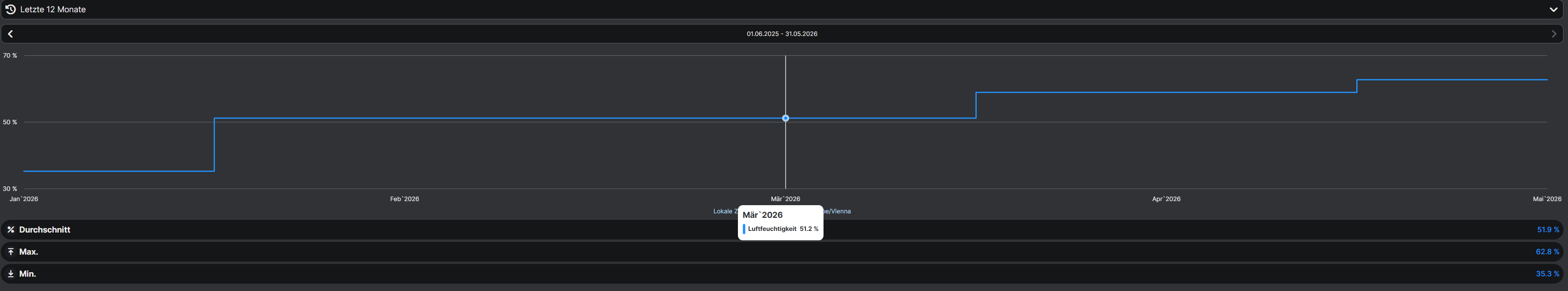

Voriges Jahr hatte ich insgesamt 4x Daikin ATXM eingebaut. Jeweils 3,5 kW Monosplit. Eine davon ist im Keller verbaut, in einem Hobbyraum. Im Winter war die Luftfeuchtigkeit dort um die 40% - also gering. Jetzt steigt die aber deutlich an, was einerseits an der aktuellen Nutzung als “Ausweichbad” liegt - andererseits daran, dass lüften nicht mehr so effektiv ist - da die Aussenluft nun auch sehr feucht ist.

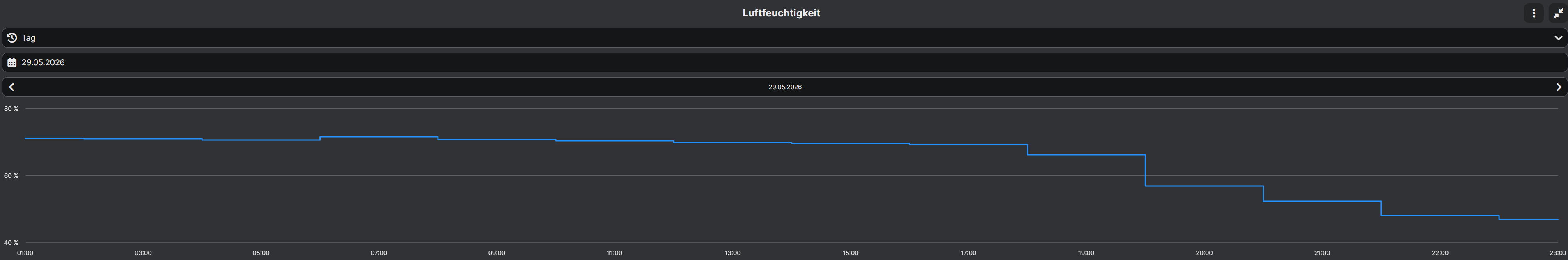

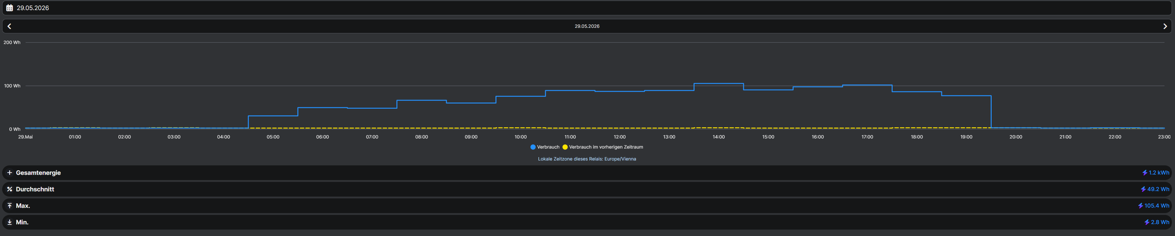

Da nun 70% erreicht wurden, habe ich mal die Split Klima in dem Raum angeworfen, um deren Entfeuchtungsleistung zu prüfen:
Die lief dann um die 15 Stunden durch bzw. war durchgehend eingeschaltet, Betriebsart “Entfeuchten”.
Für mich unerwartet hat die dabei aber so wie es aussieht absolut garnicht entfeuchtet :thinking:
Die Feuchtigkeit ging von 71,1 auf 69,3% - also fast null Auswirkung.
(Erst wie im Diagramm zu sehen abends ging die rapide zurück, dann lief der Luftentfeuchter)
Nun war / ist der Raum zwar kalt, aber mit etwas mehr hätte ich dann doch gerechnet…

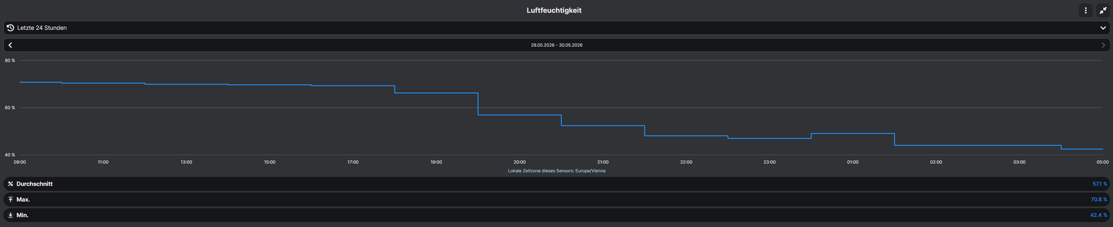

Also abends dann - nach dem sich nichts geändert hat an der Luftfeuchtigkeit - den “normalen” Luftentfeuchter angeworfen.
Der Unterschied ist extrem. Bereits nach kurzer Zeit fiel die Luftfeuchtigkeit messbar:
In der Nacht ist die dann auch mal kurzzeitig wieder minimal angestiegen - da hatte sich vermutlich der Kompressor abgeschalten vom Luftentfeuchter.

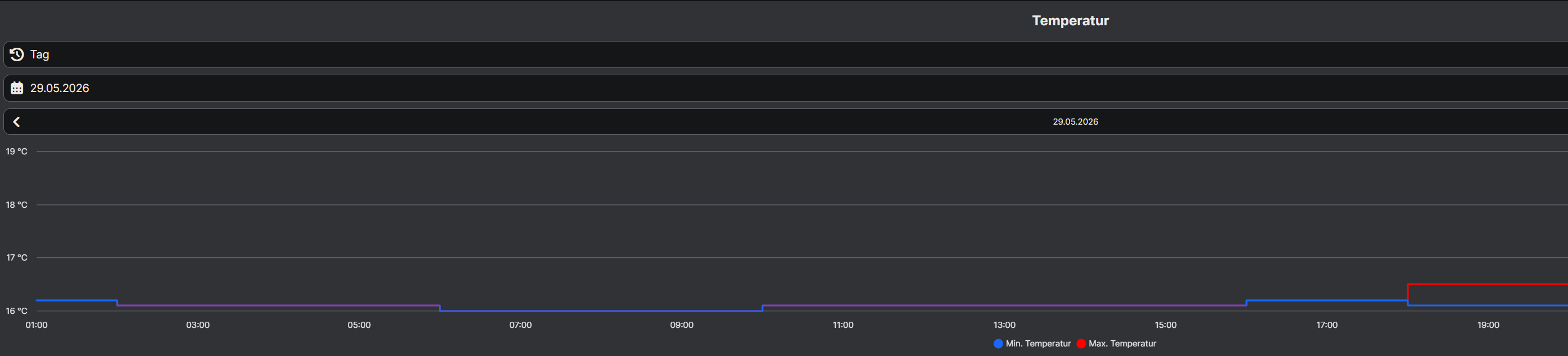

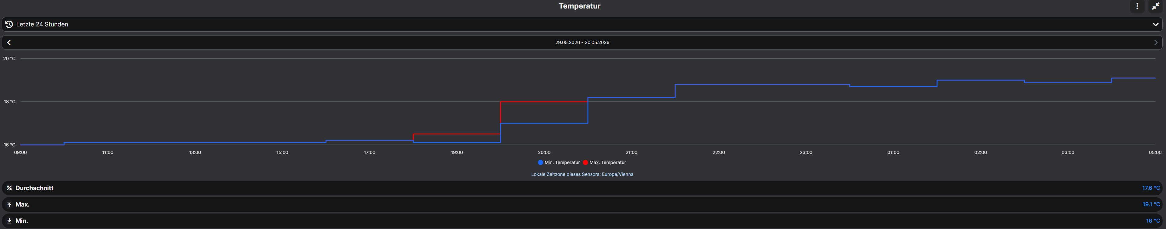

Die Temperatur stieg erwartungsgemäß an im Raum (Abwärme Luftentfeuchter)
Da aber die Luftfeuchtigkeit schon von Beginn an sehr schnell sehr deutlich gesunken ist, nehme ich an, es kann unmöglich nur an der später etwas höheren Temperatur liegen…
Zusätzlich zu den Messwerten habe ich auch das Kondenswasser vom Luftentfeuchter grob gemessen: Seit gestern Abend ca. 3,5 Liter. (Vorher geleert).
Es ist also offenbar kein Messfehler etc.
