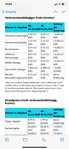

So wie ich das lese aus den 42c EnWG bezahlt du die Netzentgelde plus Umlagen. Google hat mir gesagt das bis 2MW keine Stromsteuer anfällt ( aber eine Quelle ist hier nicht hinterlegt)
Weiter stellt der Netzbetreiber nur zur Abrechnung zur Verfügung. In welchen Format oder Ausmaß konnte dieser mir zu diesen Zeitpunkt nicht sagen.
In 42c EnWG steht auch nur das er die Daten zur Verfügung zustellen hat ob er für den Aufwand entlohnt wird und wie hoch ist nicht beschrieben.
Ich komme für meinen Fall auf 13,76 Cent/kWh Netzentgelde inkl. Umlagen wenn ich dann meine durchschnittliche Vergütung von der Volleinspeisung 12,31 Cent/kWh drauf lege komme ich aufsummiert auf rund 26,00 Cent/kWh
Das ganze für die Überschusseinspeisung wäre bei mir 20,50 Cent/kWh
hier mal meine Kosten für die Netzbetreibung:
Da habe ich jetzt noch nicht einmal Gelder für die Administration oder extra Bearbeitungskosten eingerechnet.
Wenn ich wo in meiner Berechnung falsch liege möge man mich korrigieren.

Ich habe das für 2027 einmal durchgerechnet. Beispiel Netze BW mit den vorläufigen Netzentgelten, 10 Cent vereinbarter Preis für den Strom vom Nachbarn:
  • Strom aus der Anlage: 10 ct
  • Netzentgelt Netze BW: 7,17 ct
  • Umlagen (KWKG, Offshore, besondere Netznutzung): 3,62 ct
  • Stromsteuer: 2,05 ct
  • Konzessionsabgabe: bis 2,39 ct
  • Umsatzsteuer 19 %: 4,79 ct
Zusammen: rund 30 ct je kWh.
Stromsteuer, Umsatzsteuer und das volle Netzentgelt fallen beim Teilen also leider an. Bei 35 Cent Strompreis heute spart der Nachbar nur, wenn der vereinbarte Preis unter etwa 9 Cent netto liegt. Dazu kommen das intelligente Messsystem und meist ein Dienstleister.
Ehrlich gesagt bleibt für den Betreiber der Anlage damit kaum mehr als die Einspeisevergütung. In Netzen mit niedrigem Netzentgelt sieht es etwas besser aus, in Mannheim zum Beispiel liegt die Grenze bei gut 15 Cent.
