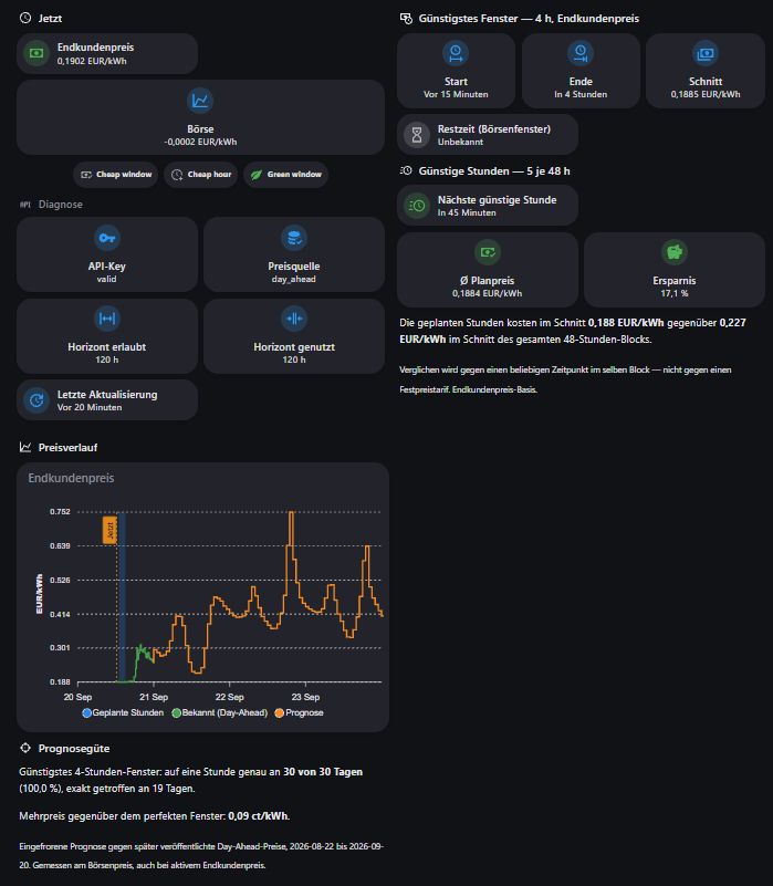

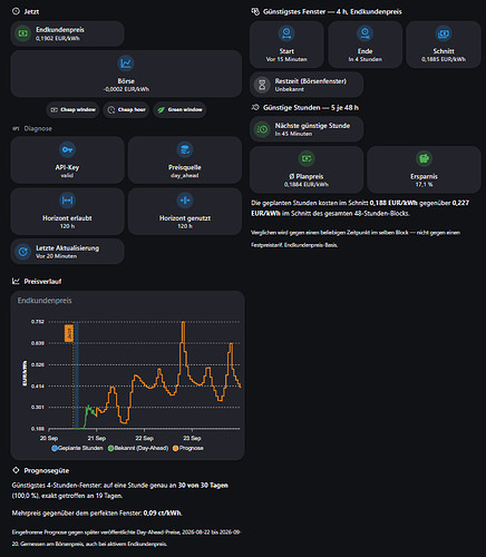

Screenshot Preis / Planung
Im Beispiel sieht man unter anderem Endkundenpreis, den verwendeten Prognosehorizont, das günstigste 4-Stunden-Fenster, einen Plan für die günstigsten Stunden sowie die gemessene Prognosequalität.

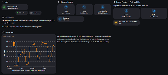

Screenshot CO₂ / kombinierte Planung
Neben dem günstigsten Preisfenster gibt es entsprechend auch das grünste Zeitfenster und ein kombiniertes Fenster aus Preis und CO₂. Der Kombi-Score eignet sich beispielsweise für Automationen wie „Wallbox nur freischalten, wenn der Score über 80 liegt“.
