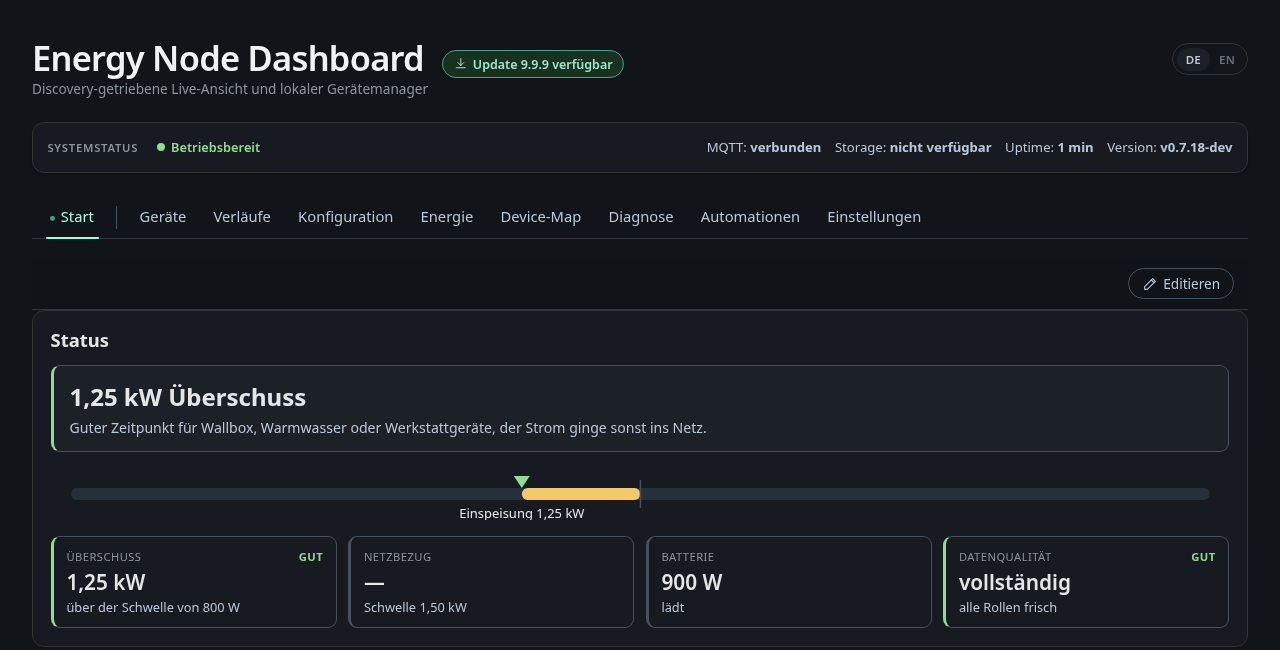

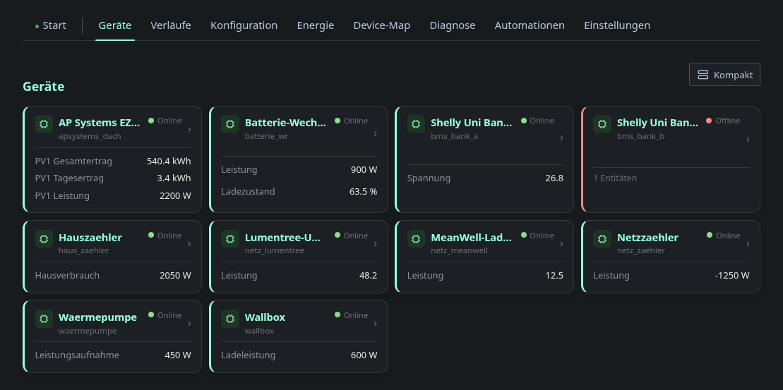

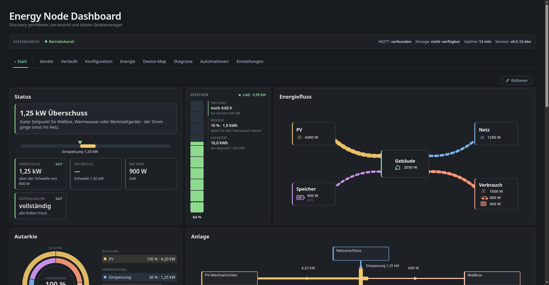

Was Energy Node stand heute kann
Energy-Node verwandelt eine kleinen Linux-Rechner in einen minimalen Steuerungs- und Mess-Knoten mit Schwerpunkt auf Energie-Technik. Broker, Gerätedienste, Automatisierungen und Dashboard laufen alle autonom. Leistungs- und Speicherhungrigere Datenaufzeichnung und komplexe Steuerungen können dabei über die Anbindung von Home-Assistant realisiert werden. Fällt das Internet oder der VPN aus, können dennoch die wichtigsten Regeln weiterhin durch den Knoten selbst kontrolliert werden und auch das Dashboard bleibt im lokalen Netz erreichbar.
Unterstützt werden im Moment Shelly Gen1 und Gen2+, APsystems EZ1 (inklusive Leistungsbegrenzung), Lumentree-Wechselrichter bzw. alle Trucki-Sticks, Tuya-Geräte über das lokale Protokoll und DIY-LiFePO4-Speicher, deren SoC aus den Werten der anderen Geräte (vorwiegend die Trucki-Geräte) berechnet wird. Alles wird lokal verbunden, ein Konto ist lediglich für den Tailscale VPN notwendig.

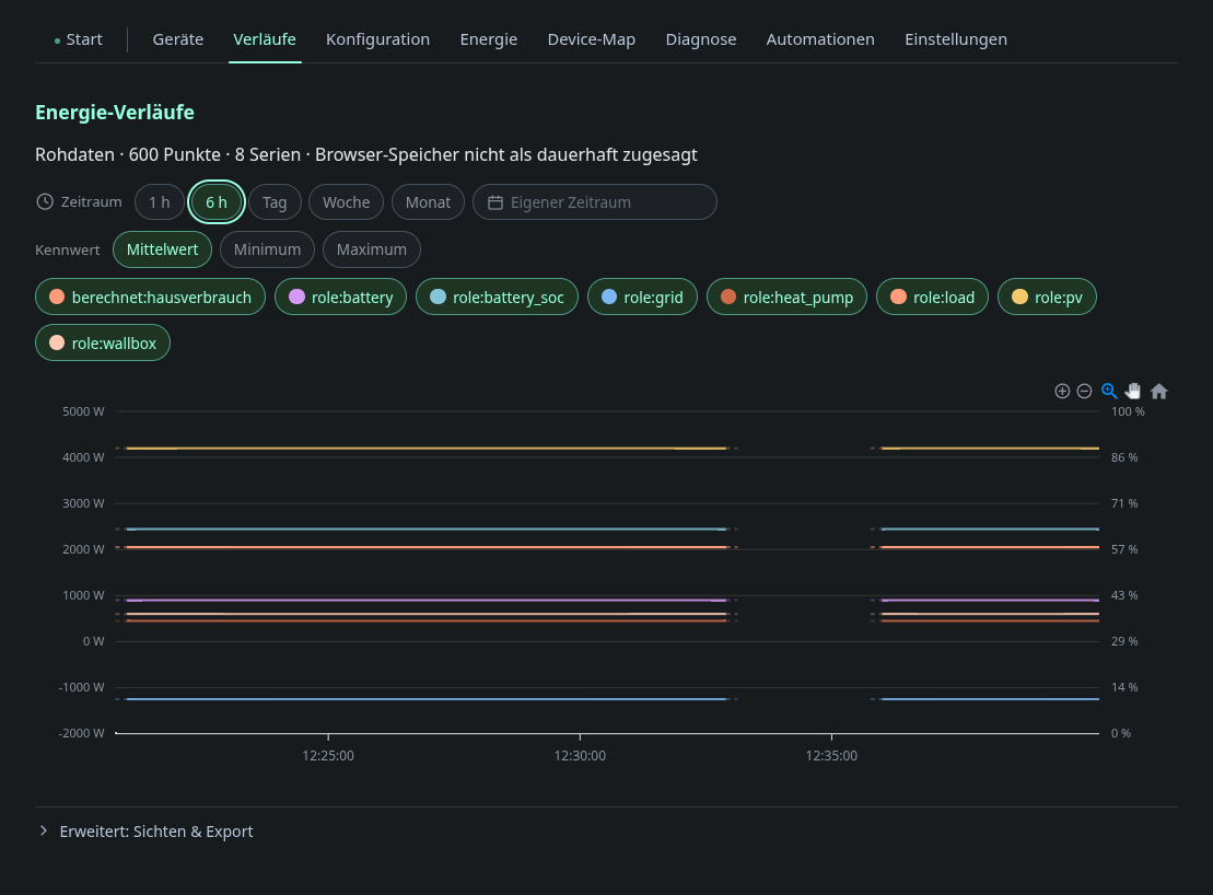

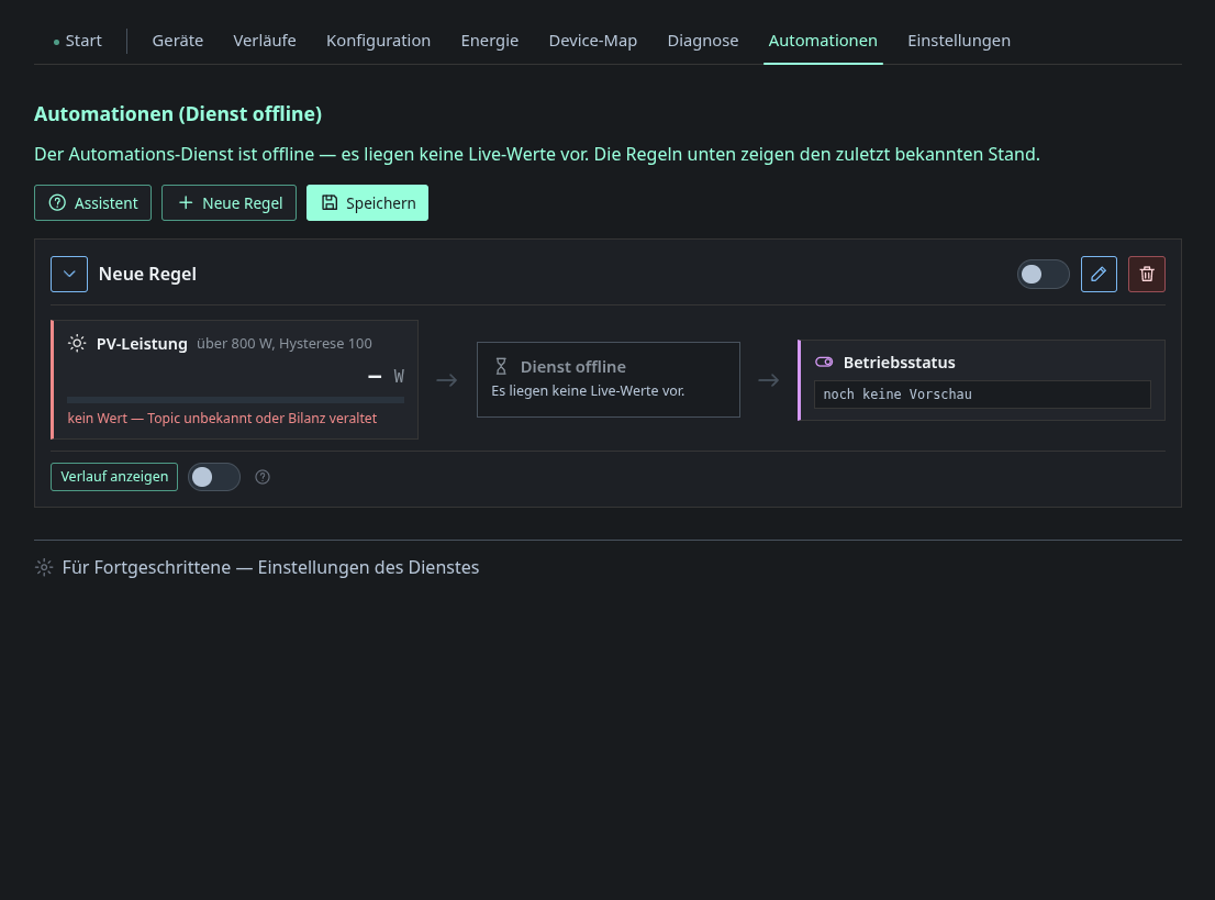

Im Dashboard gibt es verschiedene Energiegrafiken, Verlaufsdiagramme, einen Regel-Editor mit Bedingungen, Hysterese und Haltezeiten sowie eine Gerätekarte, auf der man festhält, wie die Geräte miteinander verknüpft sind. Die Verläufe werden im Browser gespeichert (IndexedDB), der Pi selbst hält keine Historie.
Startseite mit Status, Speicher, Energiefluss und Autarkie Verlaufsdiagramme (nur wenn Browser dauerhaft offen)
Startseite mit Energiefluss Verlaufsdiagramme
Regel-Editor Geräte-Übersicht

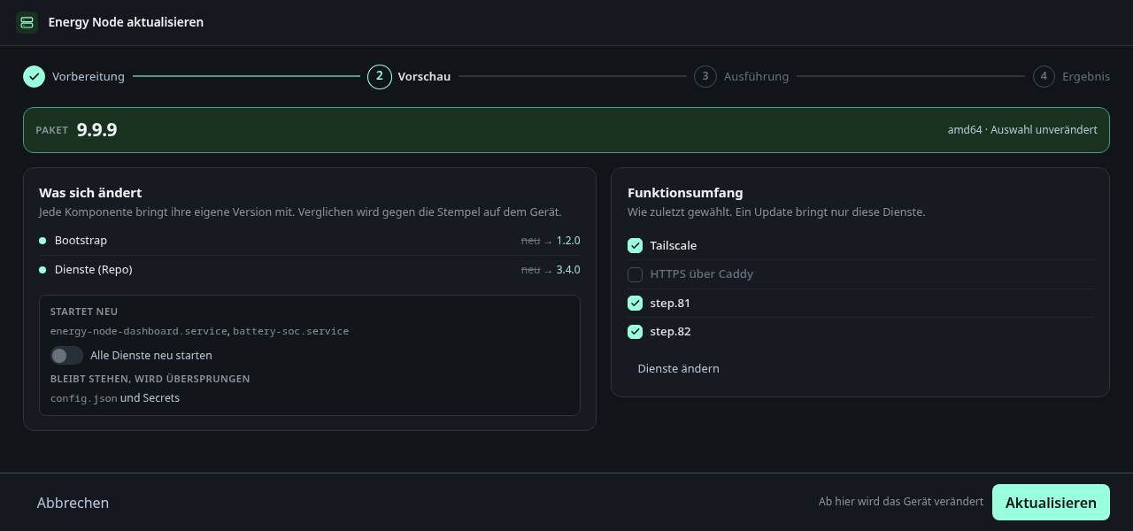

Die Installation auf einem frischen Pi, oder das aktualisieren oder reparieren kann man mit einem Desktop-Installer für Windows, macOS und Linux durchführen. Updates lassen sich aber auch direkt per OTA von GitHub auf dem Dashboard einspielen.
Hinweis auf ein neues Release im Dashboard Vorschau vor dem Update
Update-Hinweis im Dashboard Update-Vorschau

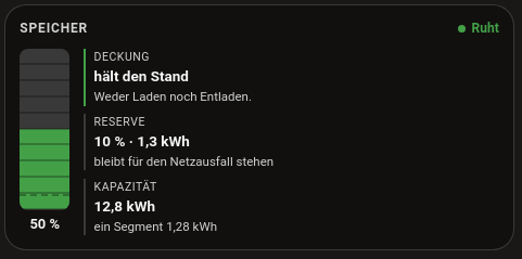

Battery SoC als Home-Assistant-Integration
Die SoC-Berechnung für das DIY Battery-System aus dem Energy Node gibt es auch einzeln für Home Assistant, da mein Vater sich vor Begeisterung noch ein zweites DIY-System für sich zuhause gebaut hat. Da dort Home-Assistant dann natürlich verfügbar ist, habe ich den service in eine core-bibliothek geschoben und verwende diesen nun als gemeinsame Grundlage für eine HA Integration und den MQTT standalone service in energy-node.
Der Grund für diese Integration ist, wie die meisten hier wissen dürften, dass die Spannungskurve eines LiFePO4-Akkus zwischen etwa 15 und 85 % so flach ist, dass man daraus kaum etwas über den Ladezustand ablesen kann. Die Integration zählt deshalb die Netto-Leistung am Akku mit, also Ladeleistung minus Entladeleistung, AC oder DC. Weil so eine Zählung mit der Zeit driftet, korrigiert sie den Wert im vollen oder leeren Zustand, also genau da wo der flache Bereich aufhört. Sobald die lastkorrigierte Spannung nahe leer oder nahe voll eine Schwelle überschreitet und der Strom klein genug ist, setzt sie den SoC auf 0 bzw. 100 % zurück. Die Spannung wird dafür vorher um einen stromabhängigen Innenwiderstand pro Zelle bereinigt.
Ihr braucht keine zusätzliche Hardware und keinen direkten BMS-Zugriff. Es reichen ein Sensor für die Ladeleistung, einer für die Entladeleistung und ein Spannungssensor pro Bank. Ein oder zwei Bänke werden unterstützt. Bei Parallelschaltung gibt es einen gemeinsamen SoC, bei Reihenschaltung einen pro Bank und zusätzlich den Wert der schwächsten Bank. Zusätzlich können AC und DC Messwerte gekoppelt eingesetzt werden und viele Feinheiten über Parameter justiert werden.
Eine Lovelace-Karte (ursprünglich aus dem energy-node dashboard) ist ebenfalls dabei, die den Ladezustand als Säule mit Restlaufzeit oder als Ring mit sechs Stunden Verlauf und sechs Stunden Prognose zeigt.
Lovelace-Karte als Säule Lovelace-Karte als Ring mit Verlauf und Prognose
Die Installation ist über HACS möglich. Im README gibt es den Button, der den HACS-Dialog vorausfüllt.
