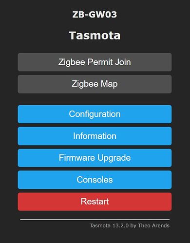

Dann kannst du "permit join" und die sensoren / aktuatoren verbinden:

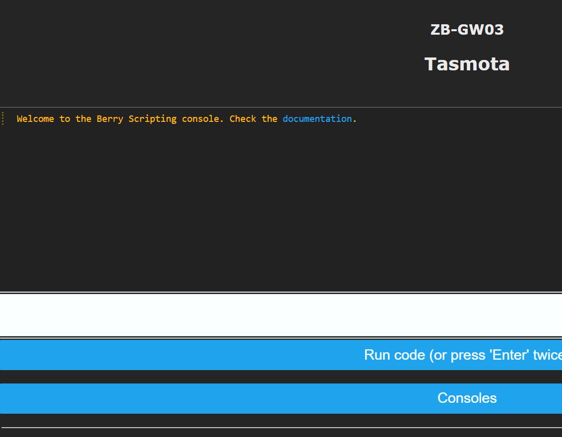

Und dann mit "berry scripting" oder "tasmota rules" die geräte abfragen / steuern.

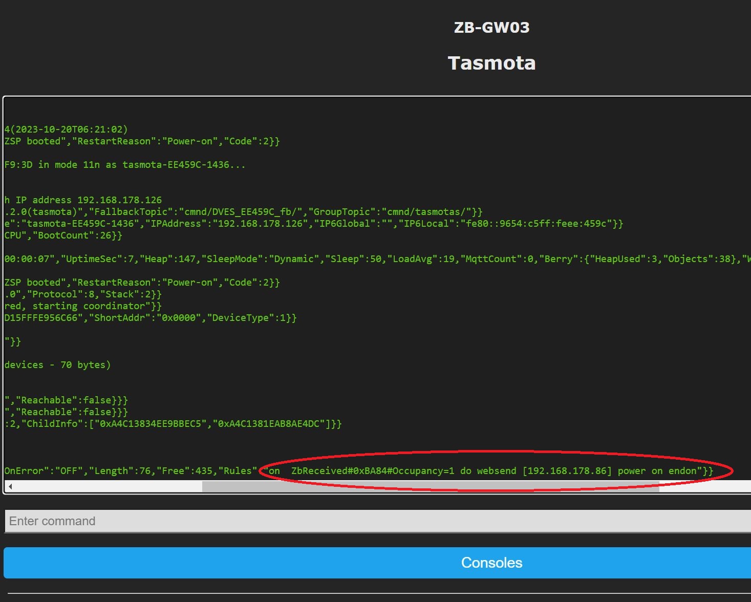

Das hier (roter kreis) ist tasmota rule für PIR sensor:
Und ja, das läuft alles auf dem esp32 vom hub. Wenn du etwas wartest kannst du auch eine esp32-C6 oder esp32-H2 kaufen, die können zigbee ohne externen radio, da läuft dann (bald) tasmota-hub direkt auf dem entwicklungsboard.
