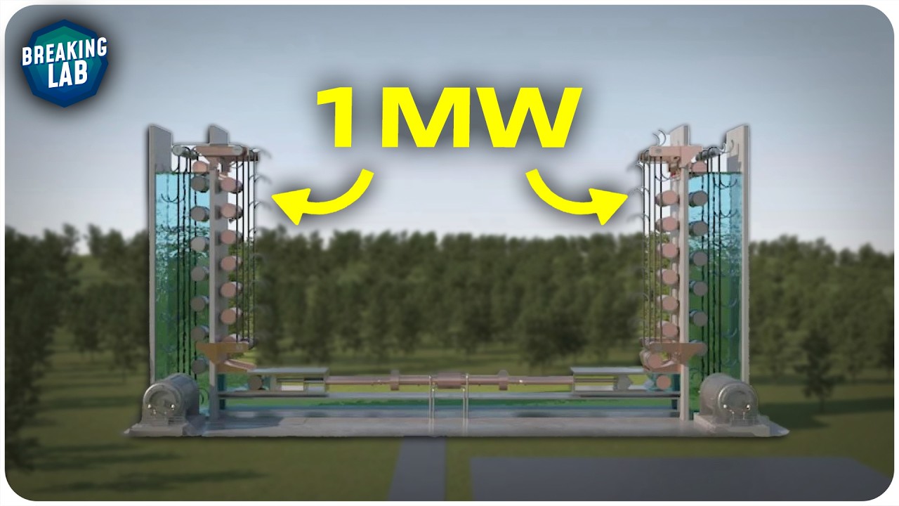

Energietower Archimedisches Prinzip
Ich weiß nicht, ob es die Idee hier schonmal gab? Wenn nicht, könnt ihr ja Euren Senf dazugeben.
Was haltet ihr von der Idee? Energietower nach dem "Archimedisches Prinzip"? Sicher etwas abgewandelt, aber von der Grundidee finde ich der Hammer. Die Experten meinen zwar, dass kaum Energie gewonnen würde.
Energiegewinnung durch Auftrieb und Gewicht in doppelter Weise. Ist zwar kein Perpetuum.

Eignet sich als Zwischenspeicher für Energie. Auftrieb, nein, der entsteht wenn ein Körper mehr Masse verdrängt, als selbst hat. Daher muß man Energie Aufbringen um die Massen zu Heben. Wenn die wieder abgelassen werden, kann man mittels einer Mechanik Energie zurückgewinnen.
Ok, zurück.
Wassergefüllte Türme und Trommeln, => Auftrieb. Trotzdem habe ich da noch meine Zweifel. Auf der Abwärtsseite keine Energieumwandlung, jedenfalls keine, die ich als solche erkennen konnte und wenn wegen der geringen Masse auch nur gering. Der Energieaufwand um die Trommel wieder in den Turm gegen den Wasserdruck zu schieben, ist nicht zu vernachläßigen. Dazu Reibungsverluste an den Umlenkungen.
Der Anspruch ist auch keine Energieerzeugung, sondern -umwandlung. Machbar? Durchaus, aber was kommt bei dem Aufwand an Nutzen raus?

nichts, außer bekannte Phrasen:
klimaneutral, revolutionär, nachhaltig, etc, der übliche Mumpitz :lol:
