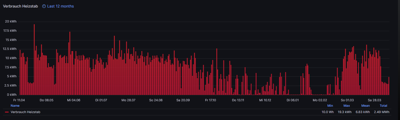

Hi, falls das Thema noch aktuell ist, ich setze bei mir IoBroker ein. Ich erfasse über einen Lesekopf von meinem ImSys Zähler die aktuellen Verbrauchsdaten im Sekundentakt und schicke diese dann nach Vorgabe zum MyPV Acthor für den Heizstab. Lese aber auch damit den Solardege Wechselrichter sowie zwei Huawei Wechselrichter aus. Temperaturen der Heizung etc laufen über 1-Wire mit einem kleinen ESP8266.
HI Chris, Danke für die Info, hört sich gut an. Weshalb die Temp der Heizung? Nur zur Info oder “pufferst” Du mit der Heizung?
Haben hier einen 1000l-Puffer, da passen ja auch n paar kWh rein.
Nach nun einem doch relativ kalten Winter: Vorlauf war öfter mal auf 45 Grad nötig, meistens haben aber 40 Grad gereicht.
PV mit Batterie wird jetzt erst mal installiert (wenn sich hier was per Sammelbestellung ergäbe, wäre toll). Bzgl. Regelung muss ich mich noch einlesen.
Ne ich mache damit mein Warmwasser von etwa März bis Oktober mit einer 14kWp Anlage und funktioniert meiner Meinung nach schon ziemlich gut.
