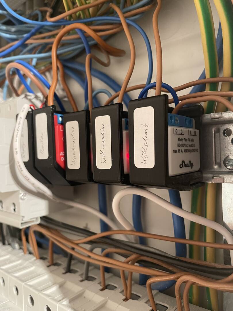

Also ich habe bei mir alles mit Shelly eingedeckt. Die neuen Shelly Mini sind da schon echt gut! Das ganze habe ich dann in den Sicherungsschrank eingebaut und seither kann ich alles sehr genau mir anschauen. Die Solaranlage könnte mit einem Shelly EM oder auch dem Mini pm getrackt werden. Derzeit habe ich es noch etwas anders geregelt.
hier mal ein Bild wie ich das gemacht habe. Die Halterungen findest du in meiner signatur
