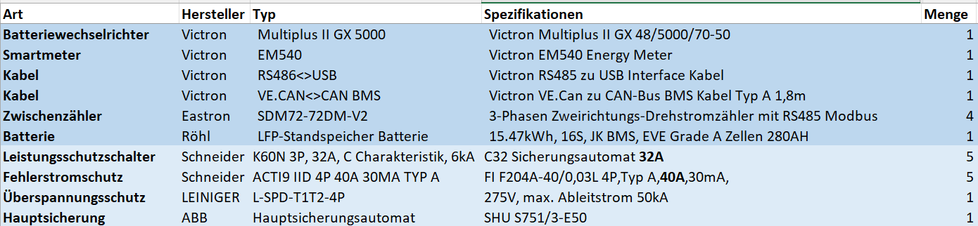

Ich nutze EVCC als App unter Home Assistant als HEMS.
Mit 10 x HMT-2250-6T und 56 PV Modulen auf dem West-Ost Dach, 3x Easee Wallboxen, Victron MP2 GX + 15 kWh Batterie, per Shelly gesteuerter Wärmepumpe.
Ich hab mir den Zählerschrank mit diveren Zwischenzählern, Extra LS und RCDs vollplastern lassen. Mehr als nötig :slight_smile: Auch die DTSU666 habe ich allein für die Anzeige in der Hoymiles Cloud dazugebaut. Der wird aber in EVCC gar nicht genutzt. Da nutze ich den EM540 als Gesamtverbrauchszähler.
Mir wäre ein reiner Gesamtverbrauchszähler zu wenig also würde ich mindestens einen zusätzlichen Zwischenzähler für den PV Ertrag einbauen lassen. Ich nutze dafür den Eastron SDM72-2.

Igor, da ich mit meinem Elektriker gerade im Gange bin wegen Zählerschrank-Umbau: Was hast du denn genau da alles eingebaut? Hast Du eine Teilelsite oder so was?
