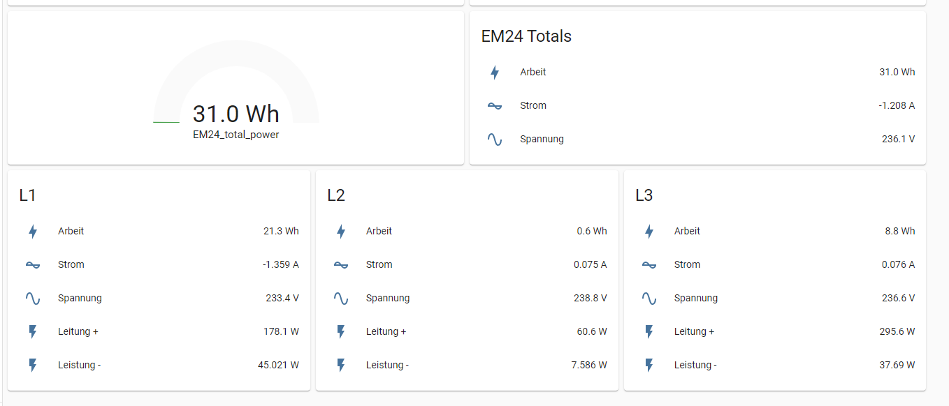

Der EM24 ist ein Smartmeter mit Modbus RTU oder TCP Schnittstelle. Wenn du Modbus auslesen kannst, kannst du die Daten überall verarbeiten. Ich habe dazu ESPHome und Home Assistant verwendet.
Parallel zum EM24 lese ich noch meinen Stromzähler über einen optischen Kopf aus und leg die Daten auch in HA ab.
