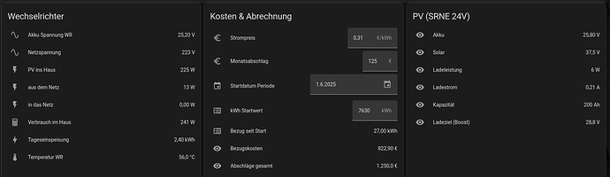

Seit langem wünschte ich mir die Daten meines PQ2430 auslesen zu können.Der hat eine RS232 Schnittstelle, an die man Bluetoth-Dongle anschließen konnte.
Meine damalige recherche führte mich immer zu diversen Bastelprojekten mit zum erheblichen Programmieraufwand. Hab es dann nicht weiter verfolgt.
Letzte Woche mit einer “bösen” KI rumgespielt und irgendwann schlug die die Schnittstelle mit einem USB zu RS232 Adapter auszulesen. Altes Kable (6 Adern) mit RJ-Stecker vorhanden. Rein in die Buchse und jede Ader ausgemessen. Mit Hilfe der KI dann GND TX und RX identifiziert. Adapter gekauft, Adern angeschloßen und mit dem Raspberry verbunden. In Home Assistant Modbus-Integration geholt und eine modbus.yaml schreiben lassen. Siehe ich erhalte Daten. Nun habe ich einen besseren Überblick und muß nicht zum LR rennen, für einen momentanen Status.

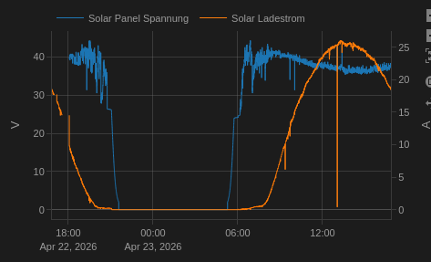

blau Modulleistung, orange Sonne über horizont. Strahlender Himmel keine Wolken.
Wie kann man die sehr kurzen Einbrüche erklären?
MPPT auf Optimum-Suche?
Meine Europa- und weltweite Kommunikation mache ich aber doch lieber mit Amateurfunk, nicht mit Kabel.
Kann man das irgendwie feststellen / messen?
Am ehesten, wenn man Spannung und strom mitschreibt. Daraus kann man interpretieren.
Ich kann nun beides in einem Diagramm darstellen. Was erkenne ich da?

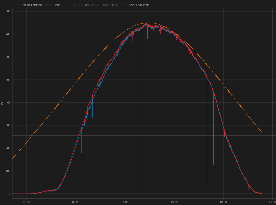

Das sieht so aus:
Sehr schönes Bild. Sorry, kann nicht alles sofort beantworten.
In Stichworten
Von links nach rechts.
Erst garnichts, dunkel, keine Spannung
Schon Vom ersten Licht: Spannung, aber nur minimaler Strom. Der Wandler versucht zu belasten: sofort bricht die Spannung ein. Wildes gezappel, keine Leustung
Kurz nach 6.00 uhr: endlich reicht der Strom, das der Wandler die erste Stromstufe ( das geht etwa in % Stufen, nicht stufenlos) einschalten kann, ohne dass die spannung komplett runtergeht. Das ist die Spitze nach etwas tiefer und unten der erste kleine gelbe kasten.
Die Spannung dabei ist etwa die Mpp spannung, was sich in den nächsten Minuten wacklig steigend entwickelt. Das entspricht der Mpp kurve, die man in Leistungsschaubildern meist gepunktet sehen kann.
Etwa um.... 8.00 Uhr ist das wackeln fast weg,v die spannung ist imm Mpp stabilisiert,vdie Leistung steigt in kleinen Schritten.
Von nun an fällt die Mpp Spannung langsam bis etwa 1400 etwas ab. Mitdenkaufgabe für dich: warum?
Und steigt etwas an bis zum Ende des Diagramm.
So. Jetzt sieht man im steigenden Teil (kirz nach 9.00 Uhr) in gelb zwei Zacken nach unten und in Blau zwei nach oben. Die sind aber nicht zeitgleich: der erste gelbe passt zum zweiten blauen.
Fälle:
1)Der gelbe Fällt, der blaue nicht.
2)Der blaue Fällt, der gelbe nicht
3)Beide Fallen
4)Der gelbe fällt, der Blaue steigt. Bei ca 1400 Uhr
  1. wahrscheinlich langsamer kurzer Strahlungsverlust
    Der wandler kann mit dem Abfall mithalten und den Strom anpassen, dass die Spannung gleichbleibt. Das ist ein minimal 5 sekunden Ding. Das programmiert man absichtlich so langsam, damit der Tracker nicht hektisch herumzappelt
3)wahrscheinlich ein schneller Strahlungsverlust. Ein Flugzeug? Die Leistung fallt, die Spannung fällt, ehe der Tracker den strom zurücknehmen kann: er will die Spannung ja im Mpp halten. Die Leist fällt Natürlich. Noch ehe der tracker herumregeln kann, steigt der strom wieder und die Leistung ist wieder da. Hätte der Tracker geregelt, würde blau nach oben unerschwingen.
  1. sehr Merkwürdig. Geht eigentlich garnicht.an sieht beim zweiten blauen auch einen winzigen gelben nach unten.
  2. Das könnte ein Scan sein. Sichtbar ist eine Leistungsschwankung davor, wo der Tracker folgen kann. Im Punkt geht die Leistung runter, die Spannung hoch, weil der Tracker den Strom (fast) Ganz weggenommen hat. Also springt die Spannung von Umpp auf Uoc (Lerrlaufspannung,) aber normalerweise würde der scnanger dauern, das kann manso nicht sicher sagen.
Soweit mal als erste Antwort.
Fragen?
Ab 9:30 zieht der WR. Wolken keine, Flugzeug, müßte sehr hoch gewesen sei. Meist fliegen die etwas nördlich von mir.

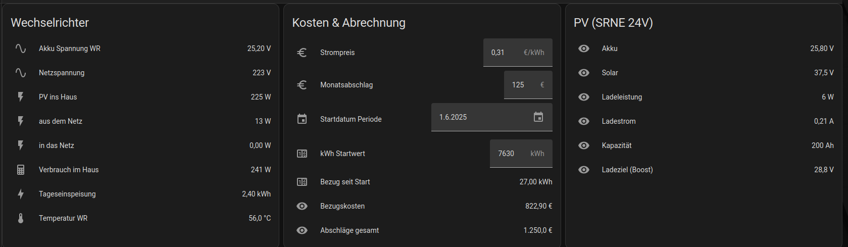

Ich werte meine Mini-PV mit Home Assistant aus. Da mir das Feeling für Yaml fehlt habe ich KI herangezogen, mit zum Teil frustierenden Ergebnissen.
Gemini fantasiert und ändert willkürlich die Namen der Entitäten, obwohl klar angewiesen dies nicht zu tun und keine Annahmen treffen sondern Rückfragen zu geben.
ChatGPT ist etwas besser und Claude noch etwas mehr. Die beiden halten sich besser an die Anweisungen.
Mein Vorgehen war nun mit Gemini einen ersten Entwurf erstellen zu lassen, den gesamten Chat zu ChatGPT zu kopieren und prüfen zu lassen. Das alles wiederum in Claude kopieren und erneut prüfen und eine lauffähige yaml erstellen lassen.
Bei dieser Vorgehensweise gab es nur noch sehr wenig Fehler seitens Home Assistant. Jede KI einzeln produzierte in HA deutlich mehr Fehler.
Jetzt hat mein Dashboard schon fast Leittechnik Feeling mit Popups bei Fehlern.
Mit den Daten vom Laderegler, kann ich sehen, wann die Module was abgeben und der Laderegler startet. Überrascht hat mich, daß schon 16 min nach Sonnenaufgang der Laderegler 3 W anzeigt. Dabei ist die Sonne noch sehr flach und scheint die Module von hinten schräg an.
