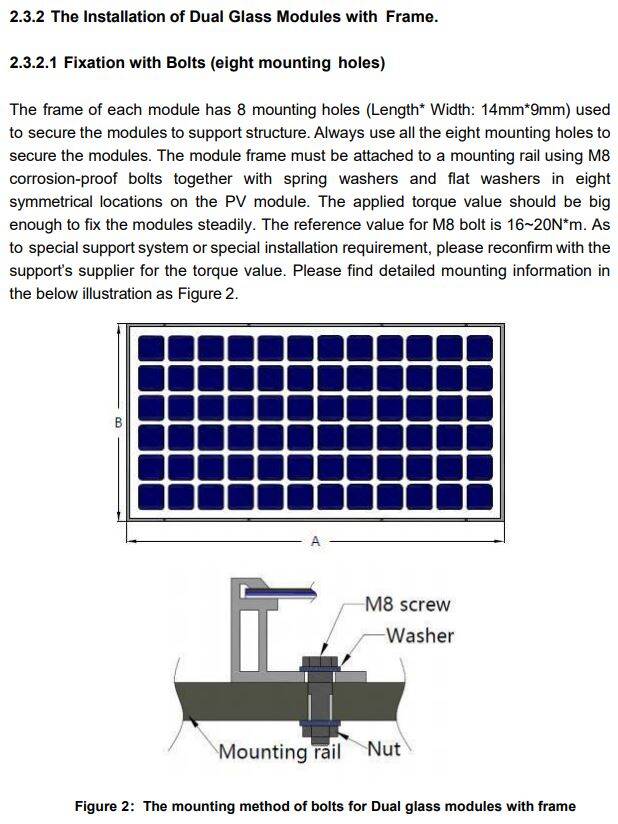

Da die Maysun TwinSun Module ja doch recht beliebt sind, fände ich es super wenn man das 28mm Problem etwas ausführlicher diskutieren würde.
Bisher bin ich über folgende 28mm Systeme bzw. Modulmittelklemmen und Endklemmen gestolpert:
  1. Fa. S:Flex: Einlegesystem
  2. Fa. Profiness: Modulklemme für gerahmtes Module Standard
  3. Ebay: "Modulmittelklemme ALU 28-35mm"
  4. Amazon: "NAKA Mittelklemme ALU PV"
Hat noch jemand weitere Möglichkeiten gefunden bzw. bereits Erfahrungen mit einer Montage der 28mm Module gemacht?
Es existiert ja noch die Möglichkeit, die Module über die vorhandenen Montaglöcher im Rahmen zu monieren (siehe Bild). Allerdings habe ich das noch nie irgendwo so gesehen.
Ist das ratsam oder besser nicht ?
Grüße,
Marko
Klar geht das, allerdings frage ich mich wie Du bei einer normalen Dachinstallation drankommen willst ? Ich werde bei meinem Balkongeländer vermutlich diese Art verwenden. Allerdings hab ich da mit der Detailplanung noch nicht angefangen (ist mir zu kalt draußen)
@akrom diese verwendet man bei aufgeständerter Montage (Flachdach, Freifläche, Balkon)
Bei einer flachen Installation habe ich M10 Schrauben mit zwei Montageplatten verwendet. Eine Montageplatte unter dem Rahmen und eine über dem Rahmen. Sollten die Module auf der Schiene aufliegen. reicht auch eine Montageplatte (die von den Stockschrauben) oben. Auf dem Flachdach ging das sehr gut. Braucht 5 Muttern für je eine M10 er Schraube.
