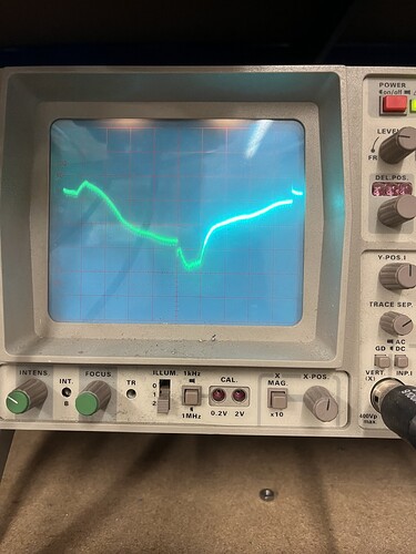

Das hat mich motiviert, auch mal zu messen. Masse des Oszis habe ich an Minus der Anlage angeschlossen. Es ist eine Gleichtaktstörung aus der Überlagerung der Netzfrequenz mit der Ausgangsspannung des Wechselrichters mit etwa 20Vss zu messen. Es gibt pro Schwingung zwei Spannungssprünge mit sehr hoher Steilheit. Zunächst ohne Datenverkehr:

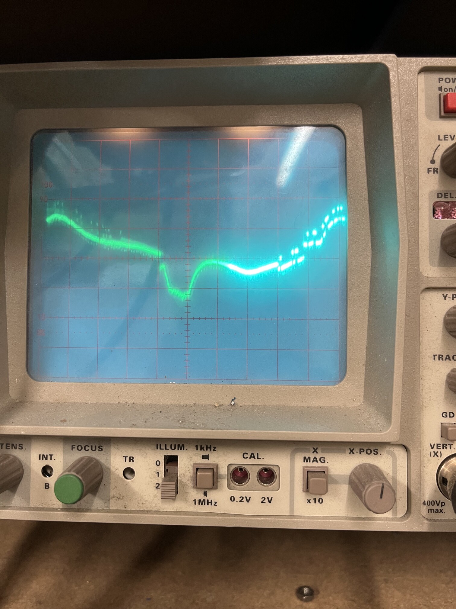

Mit Datenverkehr. Der Helligkeitsunterschied liegt an der Belichtungszeit des Smartphones. Dunkel ist Nachleuchten Hier sieht man, dass die Spannungssprünge etwa den Pegel der Daten haben. Sie könnten die Ursache für die Empfindlichkeit sein:

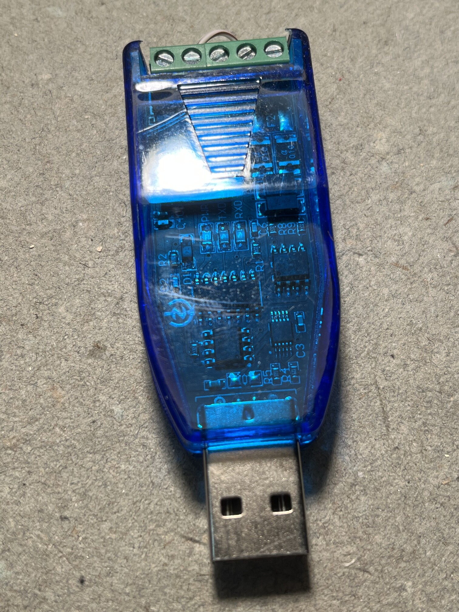

Mit diesem isolierten Converter geht es an einen Raspberry

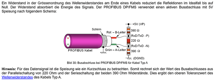

ich habe einen verglechbaren Signalpegel. Deshalb hab ich noch mal auf dieser Seite nachgeschaut, ob das so o.k. ist. Dabei ist mir aufgefallen, dass der Gleichspannungsoffset zwischen A und B mit etwa 30mV sehr gering ist. A soll eine Ruhespannung von 2V haben und B eine von 4V . Dabei fiel mir wieder ein dass mein Bruder sagte, er würde bei seinen Anwendungen nicht nur terminieren sondern auch Widerstände zu +5V und zu 0V anschließen um einen Offset zu erzeugen. Ein anderer Beitrag bestätigt das:
"Damit der Signalzustand unter den obigen Bedingungen eindeutig wird, verwendet man in der Regel einen „Pull up“-Widerstand zwischen +5 V und der Signalleitung A und einen „Pull down“-Widerstand zwischen GND und der Signalleitung B. Die Widerstände sind theoretisch an einer beliebigen Stelle im Bus platzierbar, werden aber in der Regel beim Master in einem Spannungsteilerverbund mit Abschlusswiderstand eingesetzt, da es hierfür fertige Stecker gibt."
Auch der erstgenannte Beitrag führt das an:
