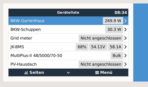

Habe nun etwas probiert und es ist Lastabhängig. Limitiert auf 30-40A (Akkuladestrom) bleibt alles stabil. Lade ich wie normal mit bis zu 60A gibt es diese Aussetzer.
Angebunden über Waveshare RS485 zu USB Wandler (FT232RL / galvanisch getrennt) dann ein aktiver Waveshare USB Hub und dann zum Victron.
Da beide RS485 Wandler gleichzeitig ausfallen, gehe ich eher von einem zentraleren Problem zB am/um USB Hub aus.

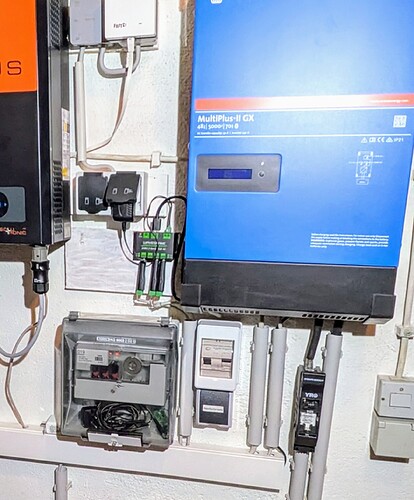

Zwischenfazit ich kann nur mal probieren ob eine örtliche Veränderung etwas bringt. Dachte Links am GX mit recht großem Abstand zu den DC-Leitungen wäre es schon ok, aber getäuscht.

Ich schlage deshalb vor:
den AVM Repeater mindestens 2 Meter entfernt anbringen, die Adapter und Hub in eine Metallkassette zB Geldkassette setzen, alle PE Verbindungen zu installieren bzw zu checken, für die Datenkabel Entstörmagnete zu verwenden, die du um die Kabel klipsen kannst, eine Metallplatte zwischen MP2 und den Hub und eine zwischen das Gerät am linken Bildrand setzen.
Wenn das alles nichts bringt, eine Verbindung über WLAN, falls das auch nicht hilft, eine Cat6 RJ45 Verbindung zwischen Energymeter und MP2 verwenden.

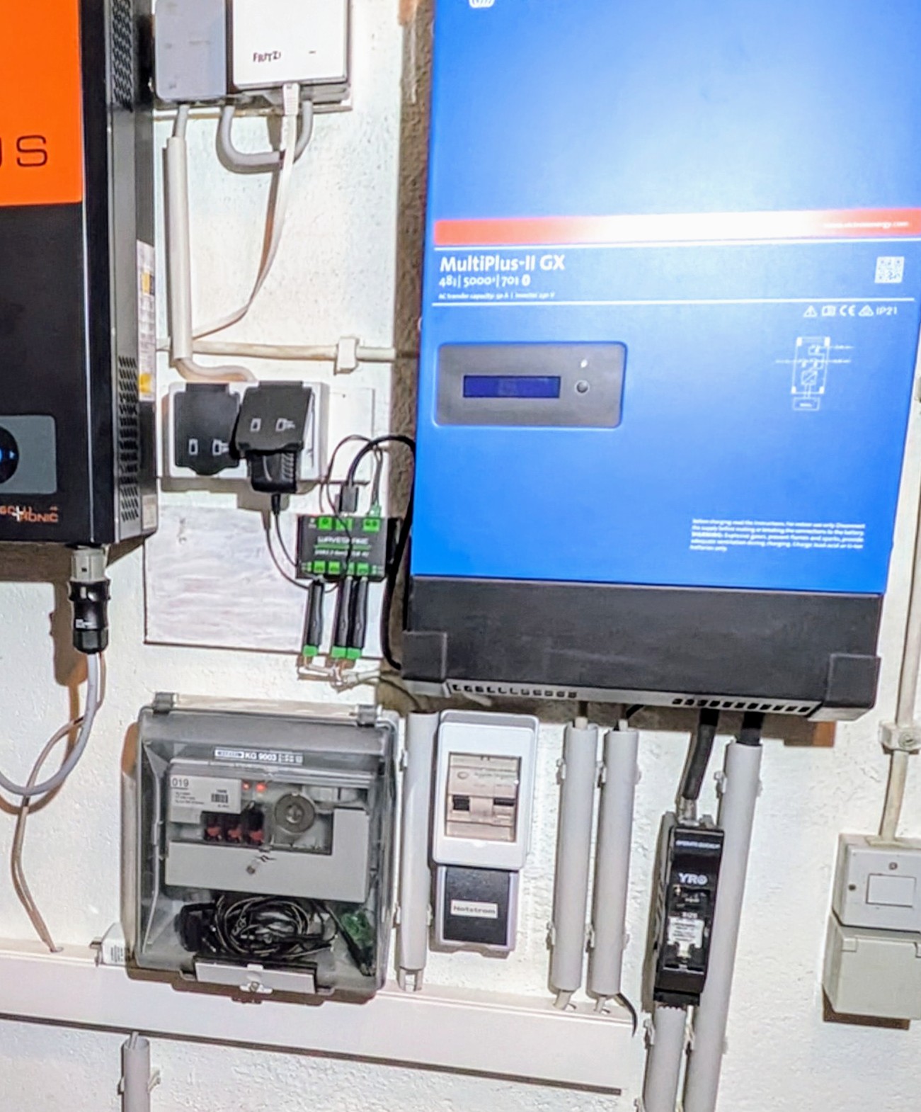

Werde mal den USB-HUB und damit auch die RS485 Wandler örtlich verändern. Gerade ist mir eingefallen, dass ich am Samstag dort was geändert hab (vorher lief es ja stabil).
Es laufen nur noch 2 Stück RS485-USB Wandler im 4fach USB-HUB diese waren auf USB-Buchse 1 und 3 eingesteckt (von Links beginnend gezählt).
Nun hab ich mir am Samstag aber dort eine 5V Versorgung vom USB-Hub für einen ESP32 geholt und die RS485-USB Wandler umgesteckt auf USB-Buchse 3 und 4. Somit alles minimal in Richtung Victron gewandert.
Wenn die 2cm die Ursache sind, heftig. Hab mir auf jedenfall mal ein Metallgehäuse für den Kram bestellt.
