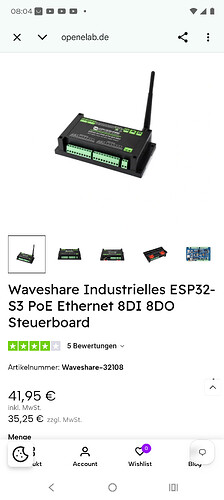

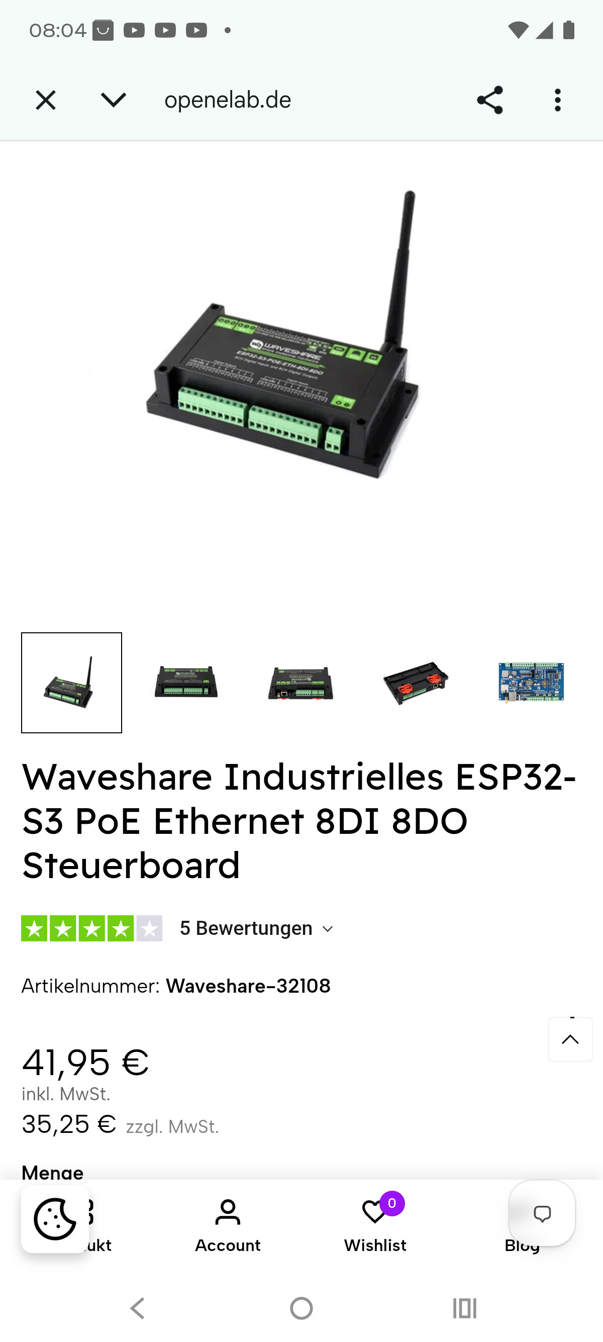

anstelle der zuvor benutzten ESP32 RS485 Hardware würde ich nach aktuellen recherchestand eine Hardware verwenden die nicht nur über WLAN sondern auch über Netzwerke angebunden werden kann.
bei einer Verbindung die 24/7 zuverlässig sein muss ist ein Kabel einfach besser.
habe hierzu diese Hardware gefunden
die kann sogar Power over Ethernet
