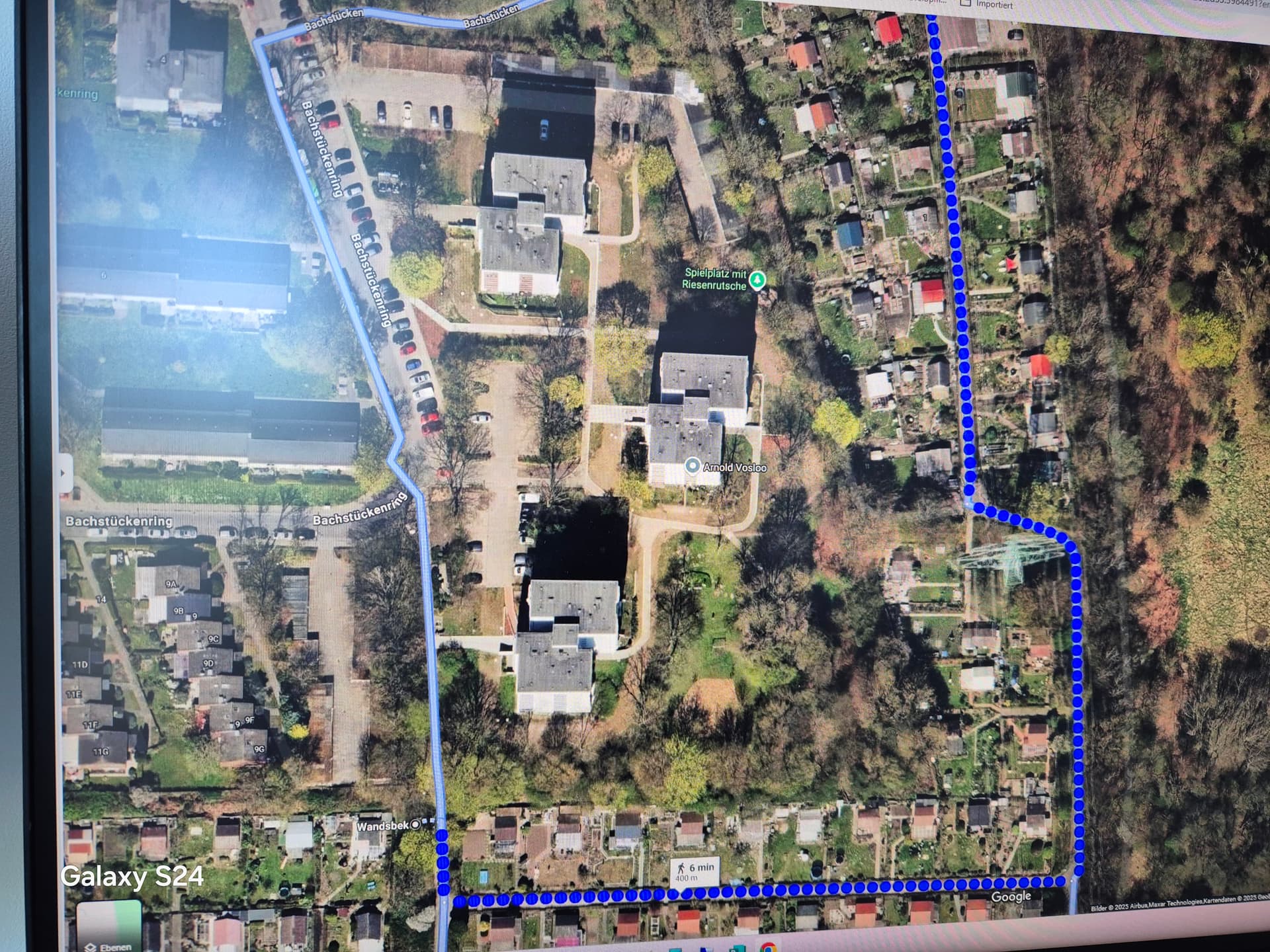

wir haben eine 16kWp PV mit 10kW Wechselrichter von Solaredge.
Besonderheit: Wir haben unser eigenes Stromnetz, an diesem hängen 73 Verbrauchseinheiten, 1 NÜP und auf dem Dach einer Verbrauchseinheit befindet sich die PV nicht am NÜP.
Das bedeutet wir haben die Anforderung, dass die ein Energiemanagementsystem nur Strom oberhalb einer gewissen Grundlast in die Batterie lässt.
Beim Eigenverbrauch benötigen wir keine Steuerung einzelner Geräte.
Die Priorität wäre also Eigenverbrauch --> Netzeinspeisung --> Laden
Es wäre auch ausreichend, wenn man festlegen kann, Lade nur alles über z.B. 1kW in die Batterie. Wichtig ist nur das die Batterie prio 2 hat, damit der Strom zu den anderen Verbrauchern gelangt.
Beim Entladen sollte es nach meiner Kenntnis Standard sein, dass man festlegen kann das sich die Batterie einfach konstant mit 1kW entladen soll unabhängig vom Verbrauch.
Kennt Ihr ein EMS welches das leisten kann?
Ich sehe verständlicherweise immer die Netzeinspeisung nach dem Laden, dass ist für uns aber Kontraproduktiv.
Bei Victron kann man einen Gridsetpoint festlegen, dann regelt Victron z.B. so dass konstant 1000W eingespeist werden. Ist der PV-Ertrag höher, wird die Batterie geladen, ist der Ertrag niedriger, wird die Batterie entladen.
Optimal wäre es, wenn das EMS irgendwie die Daten vom Netzübergabepunkt bekommen könnte. Das sollte über Netzwerk- oder Glasfaser auch über größere Entfernungen möglich sein.
Der Hausanschlusspunkt bzw. Netzübergabepunkt ist 400m entfernt, die Erdarbeiten bekommen wir nie wieder rein.

Ich packe mal wenn es funktioniert ein Bild mit rein.
Wir haben keine Sichtlinie. Es sind Gebäude, Bäume und Hochhäuser dazwischen.
Die PV ist von Solaredge. Ich hatte auch überlegt ob wir noch einen weiteren Elektrokasten dort aufstellen und die Batterie am NÜP aufstellen. Der NÜP steht in einem Verteilerkasten offen im Gelände.
