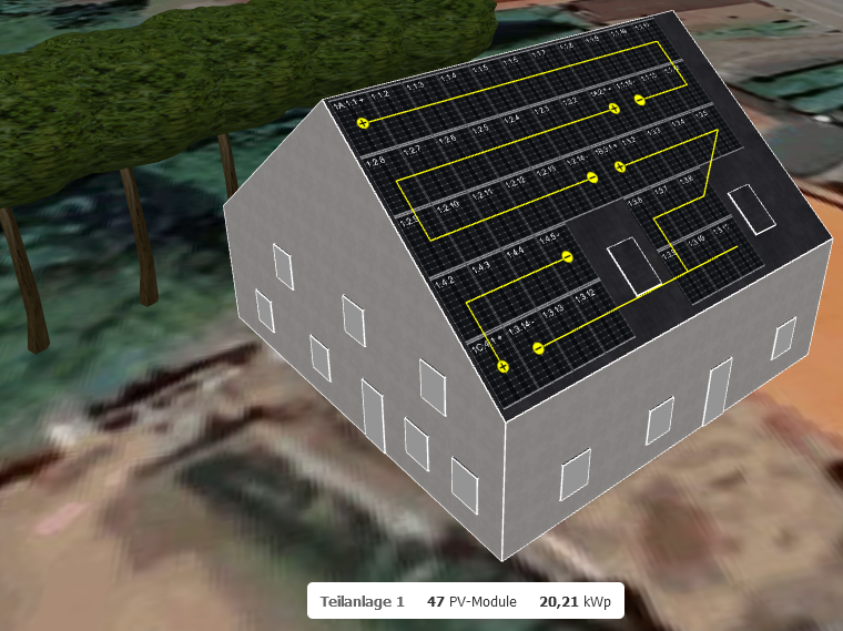

ich plane gerade folgendes Projekt und könnte euren Rat gebrauchen. Ich möchte ein Stallgebäude in ein Wohnhaus umbauen und dabei logischerweise möglichst viel Solarenergie nutzen. Leider ist aufgrund der Ausrichtung nur eine Dachseite sinnvoll nutzbar, die nach Süd-Osten zeigt.
Die Azimut-Ausrichtung ist ca -36°.
Dachneigung ist ca 40°.
Standort ist gaaaanz grob Mittelhessen, Marburg z.B. 50.80319075121932, 8.769523425096159.
Das Dach sieht in etwa so aus:
Nach meinen Berechnungen könnten etwa 47 Module darauf Platz finden. Bei beispielsweise 430 W pro Modul würde das eine Gesamtleistung von ca. 20 kWp ergeben. Nun habe ich einige Fragen an euch:
  1. Welche Full-Black PV-Module könnt ihr empfehlen?
  2. Wie sollte die Wechselrichter-Konfiguration aussehen? Ein großer Wechselrichter für alles oder mehrere kleinere? Welche Marken und Typen sind empfehlenswert?
  3. Wie würdet ihr die Module verschalten? Wie viele Reihen, wie viele parallel? (Auf dem Bild ist die Empfehlung des SMA Sunny Designers)
  4. Welchen Kabelquerschnitt sollte ich für die Leitungen zum Technikraum wählen?
  5. Ich plane auch, einen Akku selbst zu bauen. Welche Kapazität würdet ihr für diese Anlagengröße empfehlen?
Ich freue mich auf eure Erfahrungen und Ratschläge!
Beste Grüße und schonmal vielen Dank!

Bei uns sind die Module in einen 2x11 und in einen 2x14 String aufgeteilt. 47 Module werden entsprechend nicht funktionieren, du brauchst eine gerade Zahl und könntest das dann bei 46 z.B. auf 2x11 und 2x12 aufteilen. Je nach konkretem Modul könnte auch 1x22 möglich sein, das muss man dann ausrechnen.

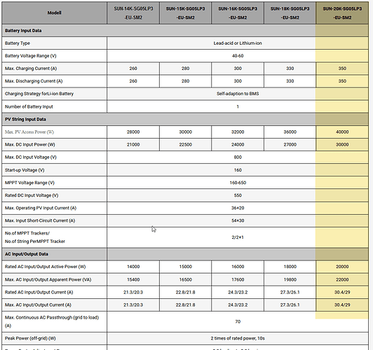

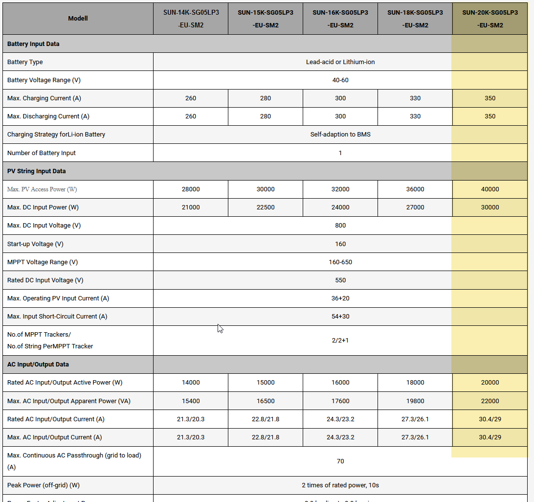

gibt es
den Deye SUN-12K-SG04LP3-EU
wenn dir einer nicht reicht dann kauf eben 10 oder 50 reicht dir das dann? wenn nicht kauf 200
    1. Trina Vertex S+ 440W Bifazial Glas-Glas Full Black TSM-NEG9RC.27 - Palettenpreis - 36 Stück 2500€
    1. Kostal Plenticiore G3 mit 20KW Upgrade. Preis 2600 plus Upgrad 600€ (5 Plenticoin) Totalpreis 3.200€ + 100€ DC Überspannungsschutz plug and play
    1. 45 Module - 3x15 Module davon 1 x 15 String 1, 2 x 15 STring 2 (parallel, und 1 MPP für Batterie
    1. 6mm Solarkabel jeweils 3 leitungen und im keller dann parllel schalten mit verbinder
    2. 8mm Alu Draht für Potentialausgleich
    3. 1 x 16mm Erdungskabel vln letzter Schiene bis Keller
    1. 5kw (kommt aber auf Verbrauch an) - Kauf dir doch einfach einen BYD HVS 5kw. Kostet 2.000€. Würde da nix "anbrennen" lassen. Nachher fackelt dein Haus ab. Die Zeit ist auch ein riesen Faktor...
