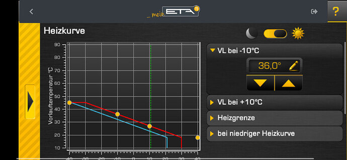

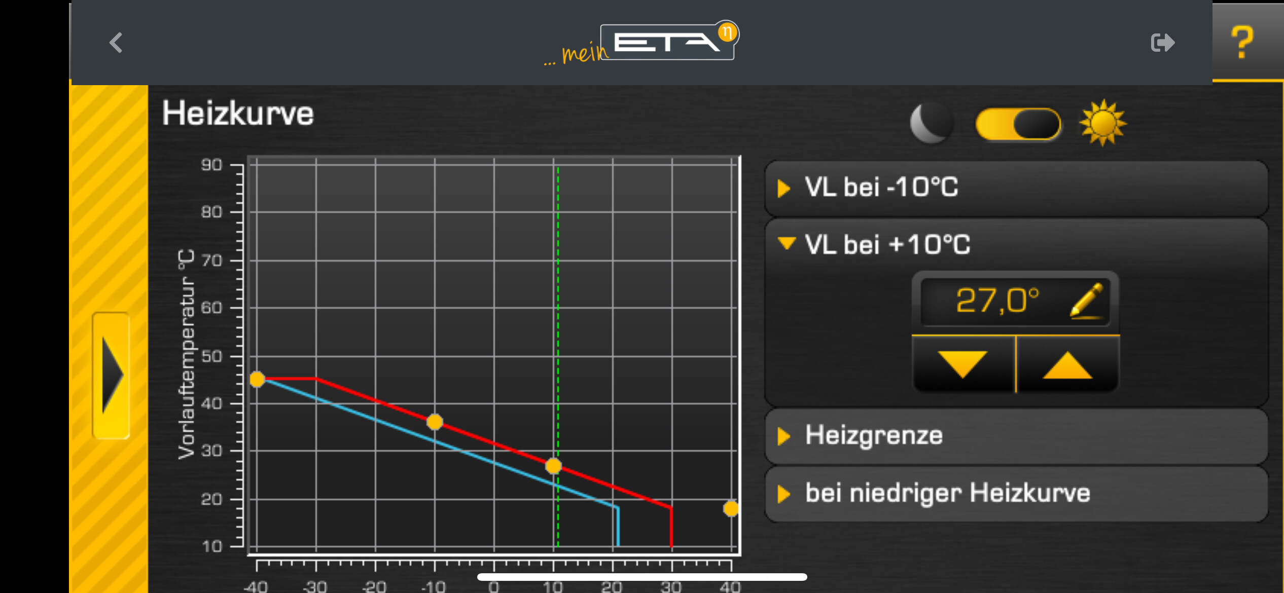

Braucht die WP für den Winter dann noch einen Puffer zum Enteisen? Könnte man sowas mit dem Puffer mit der FriWa koppeln? Anpassung an Wärmebedarf geschieht schon jetzt über VL-Temp, die Stellmotoren sind immer offen.
Es geht um ein Mehrfamilienhaus, saniert auf KfW55-Standard, 15.000 kWh Wärmebedarf incl. Warmwasser, 4 Erwachsene, 3 Kinder, 380qm (z.Z. nur 260 beheizt, also darauf beziehen sich die 15 mwh), knapp 1.000 m Höhe, nur Flächenheizungen, Wandheizung und Betonkernaktivierung, VL bei -10°C Aussent. um 36-38°C je nach Bedürfnis. Heizlast liegt bei 0°C bei ca. 4 kW (auch die 260qm).

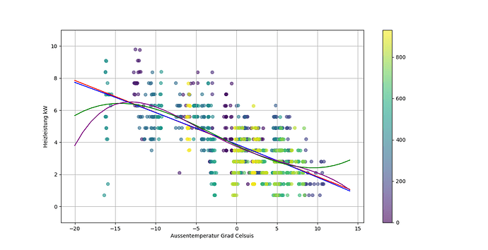

Stell doch mal deine Heizlastberechnung rein.
Einen Puffer zum enteisen brauchst du nicht. Die Wassermenge im Heizkreis reicht locker.
Es gibt zwar eine enev Berechnung aber der hatte ich nicht getraut. Ich wollte mal den tatsächlichen Bedarf messen, da eben Sanierung und genügend Potenzial, dass hier und da Fehlstellen in der luftdichten Ebene geblieben sind (Risse in Balken, Balken Stöße etc)
Hier mal die Heizlast und Heizkurve:
