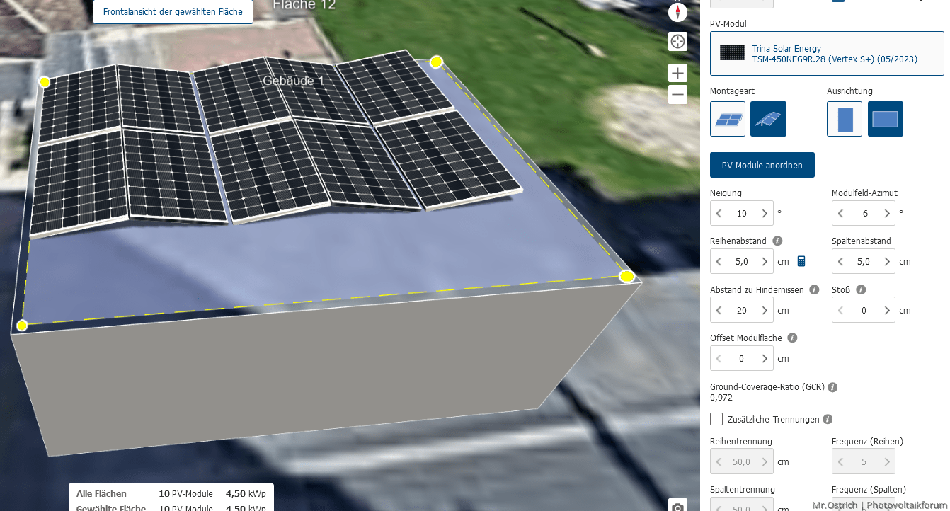

könnt ihr mir XL PV-Module glas glas als Bifacial emfehlen? Ich muss eine Dachbreite von 5m möglichst genau abdecken, daher komme ich mit den Standartmaßen nicht hin es gut aus zu nutzen

Moin, kannst sagen welche Dachfläche du genau hast?
Hi... ja kann ich
5m breite und 6,5 länge
Ich hätte sie auch vertikal aufgestellt, aber dazu muss ich auf 30° gehen das gefällt mir nicht so ganz
somit so wie auf dem Bild hier. Bei Standard maßen bekomme ich nur 2 nebeneinander

2 x 2400 mm beim 685W Modul von Risen müsste doch gut passen.

Ok, die kenne ich noch nicht. aber gibt es nicht von einem deutschen Händler, oder?

danke schön... ja passt von der SAche her gut... aber die sind etwas über 3m² in niedersachsen ist die 2m² Regel aufgehoben, aber mienes wissens nach nur bis 3m³ und nicht darüber ![]()
Aber ich habe die JA Solar JAM72D42-630/LB noch gedunden würde auch gehen. die sind schmaler
Bei den 3 m2 zählt nur die Glasfläche und nicht die Aussenabmessung des Rahmens.
Dann passt es wieder.

Genau die habe ich im Einsatz und bin von der Ausbeute sehr zufrieden.
Und bei Einzelstückpreisen unter 90€ gibt's von der finanziellen Seite auch nix zu meckern.
