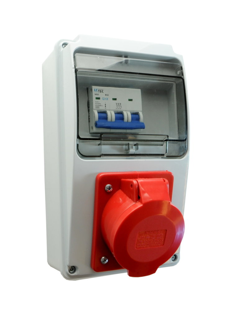

KeineWallbox, scheiss auf die Förderung, Ich klemme eine 32A CEE-Steckdose auf den ACout2, und würde mein E-KFZ dann mit Adapterkabel CEE laden
alle anderen Grossverbraucher kommen auf ACin, respektive am Grid
baustromverteiler---wandverteiler-1-x-cee-32a-b32a-leitungsschutzschalter-ls-verdrahtet.jpg
