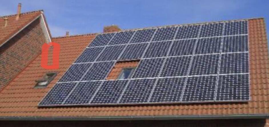

ich mochte zu den bestehen Panels gerne 3x Solarpanel zusätzlich auf das Dach bringen und mit Growatt-WR 1500 in das Hausnetz einspeisen.
damit es nicht so auffällig ist sollen die Panel die Ausmaße der vorhandenen haben.
ist aus dem Fenster rausgemessen;
105 x 165
Könnt ihr da etwas empfehlen mit größtmöglicher Leistung für die Maße ?
Ob dieses Set auf das Dach passt ?

Also rein optisch betrachtet sollten sie schon hinpassen - die Maße kannst du ja am besten selber kontrollieren.
Aber, am linken Rand ist ja ein erhöhter Gibel, der wirft dir unweigerlich irgendwann einen Schatten auf die Module.
Deswegen sind die vorhandenen Panels auch rechts ausgerichtet denke ich.
Die Leistung bricht dir halt dann ein wenn Schatten "aufzieht".
Und ne 7KW Wärmepumpe wirst du nur in der Spizenzeit für 1-2 Stunden betreiben können - nicht dauerhaft.
Wobei ich das nur schätzen kann, weil 7KW ist ja die Wärmeleistung - der Stromverbrauch wird irgendwo im 2KW Bereich liegen - je nach COP.
Ich denke nicht dass du da glücklich wirst damit.
Ist aber jetzt nur mal schnell überschlagen das ganze.

Wegen Schatten musst du tatsächlich schauen. Vor allem Jetzt im Winter kann so eine kleine Hauskante einen riesen Schatten werfen. Dann wirst du nur im Sommer deinen Freude damit haben und ich schätze mal, da brauchst du die Wärmepumpe nicht.
Deswegen schau mal wie lange welche Flächen komplett in der Sonne sind und wenn es nur wenige Module wären, dann eventuell diese auf einen extra String packen, damit sie dir nicht die Leistung von allen Modulen runterziehen. Also parallel zu den anderen Modulen. Denn wenn du alle in Reihe schaltest und ein Modul verschattet wird, produzieren alle Module maximal das was das verschattete Modul produziert. Bei parallel passiert das dann nicht.
Aber selbst wenn alle in der Sonne relativ lange sind, bezweifle ich, dass du damit eine Wärmepumpe betreiben kanns zumindest nicht im Sommer. Im Oktober hat mein eines Modul auf dem Dach Richtung Süd/Westen mit 45Grad zu Mittag locker mal 300 Watt von 380Wp gebracht. Jetzt, selbst bei komplett blauen Himmel, maximal 50W und das auch nur für kurze Zeit Mittags.

Du hast nur eine Chance bei einer Aufstellung von 80 Grad und in etwa Süd/West Ausrichtung plus ein paar Sonnenstunden. Bei so einem Dach wie deinem ist im Winter der Winkel total mies.
TROTZDEM:
Ich würde so viel Dachfläche belegen wie es geht. So ist auch mein Plan, selbst die Dächer mit 45 Grad Richtung Nord/Westen. Alles soll voll werten. Die produzieren am Tag ja trotzdem, auch wenn keine Sonne ist und um so mehr man auf dem Dach hat, um so mehr Energy kommt runter.
