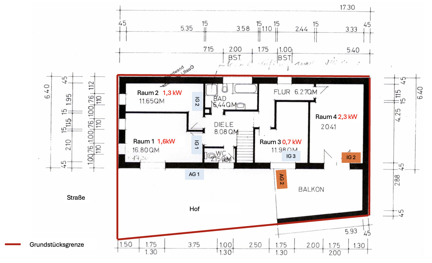

Ich benötige nochmals etwas Entscheidungshilfe. Ich möchte nun in den nächsten Wochen zumindest die Räume im OG mit der Umrüstung angehen, die sowieso gekühlt werden sollen.
Da der Platz für Außengeräte leider doch eher begrenzt ist, benötige ich mindestens 1 Multisplit. Frage ist nun, welche Aufteilung geschickter und effizienter ist.
Momentane Nutzung:
Raum 1 - Schlafzimmer (1,6kW)
Raum 2 - Kind (1,3kW)
Raum 3 - Kind (0,7kW)
Raum 4 - Büro (2,3kW)
Nutzung in absehbarer Zeit:
Raum 1 - 3 - Kinder
Raum 4 - Schlafzimmer & Büro
Die Räume 1-3 werden so in der Zukunft ähnlich betrieben werden und gleichmäßig beheizt.
Ist es sinnvoller/effizienter, die Räume 1-3 an eine 3MXM40/3MXM52 zu hängen und Raum 4 mit einer Single Split zu betreiben oder wäre eine Aufteilung 2MXM40/2MXM40 für Raum 1+2 / Raum 3+4 effizienter?

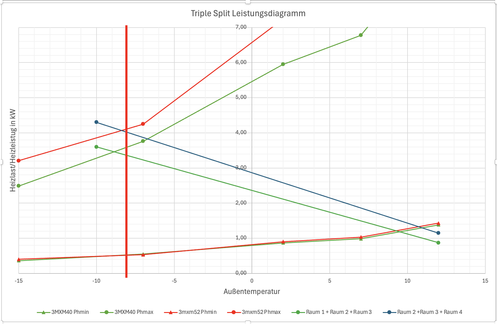

Prinzipiell würde ich eine Bivalenztemperatur um etwa -7/-8°C anstreben. Diese Temperaturen sehen wir hier am Übergang vom Pfälzer Wald in die Rheinebene (NAT -9,8°C) eher selten und Heizlüfter könnten partiell abhelfen, wenn es mal wirklich drauf ankommt.

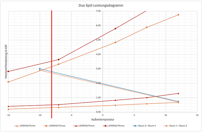

Anhand der Eurovent Daten (Maximale Leistungsaufnahme und COP) habe ich mal versucht grob Leistungsdiagramme der AG und der entsprechenden Heizlast zusammen zu bringen.
Hier sieht man schon eine deutlich frühere “Taktgefahr” der 3MXM, jedoch könnte ich mir vorstellen, mit der Bedarfssteuerung und einer Nachtabschaltung vor allem in der Übergangszeit bei deutlich weniger Wärmeverlust über die Nacht die Laufzeit des AG zu verlängern.
Würde der Betrieb der 3MXM unterhalb der Eurovent Auslegungslast Pdesignh dann zu besseren SCOP Werten führen, oder würde der Effizienzvorteil durch den größeren Wärmetauscher am AG dann durch Takten in der Übergangszeit wieder vernichtet werden?
Vielleicht gibt es ja jemanden mit praktischen Erfahrungen zu den Geräten. Habe jetzt schon lange und viel hier im Forum gelesen aber irgendwie drehe ich mich immer im Kreis bei der Suche nach der optimalen Lösung (die es für unseren Altbau vermutlich eh nicht gibt).
So vom Bauchgefühl würde ich 2 Stück 2er Splits vorziehen. Die sind auch noch recht effizient, wenn nur ein IG läuft. Bei einer 3er Split ist es schon nicht mehr so günstig, wenn nur ein IG läuft und darauf hat man ja auch keinen direkten Einfluss, wenn die IGs selbst takten. Das kleine 4kW AG soll wohl auch recht effizient sein.
Aber auf keinen Fall MHI. Läuft da das zweite Innengerät nicht mit ist der COP gerade so noch über 3 zu bringen.
Nein Nein, Daikin ist gesetzt. Hatte noch Toshiba auf dem Schirm, aber die scheinen nicht so weit herunter zu modulieren.
