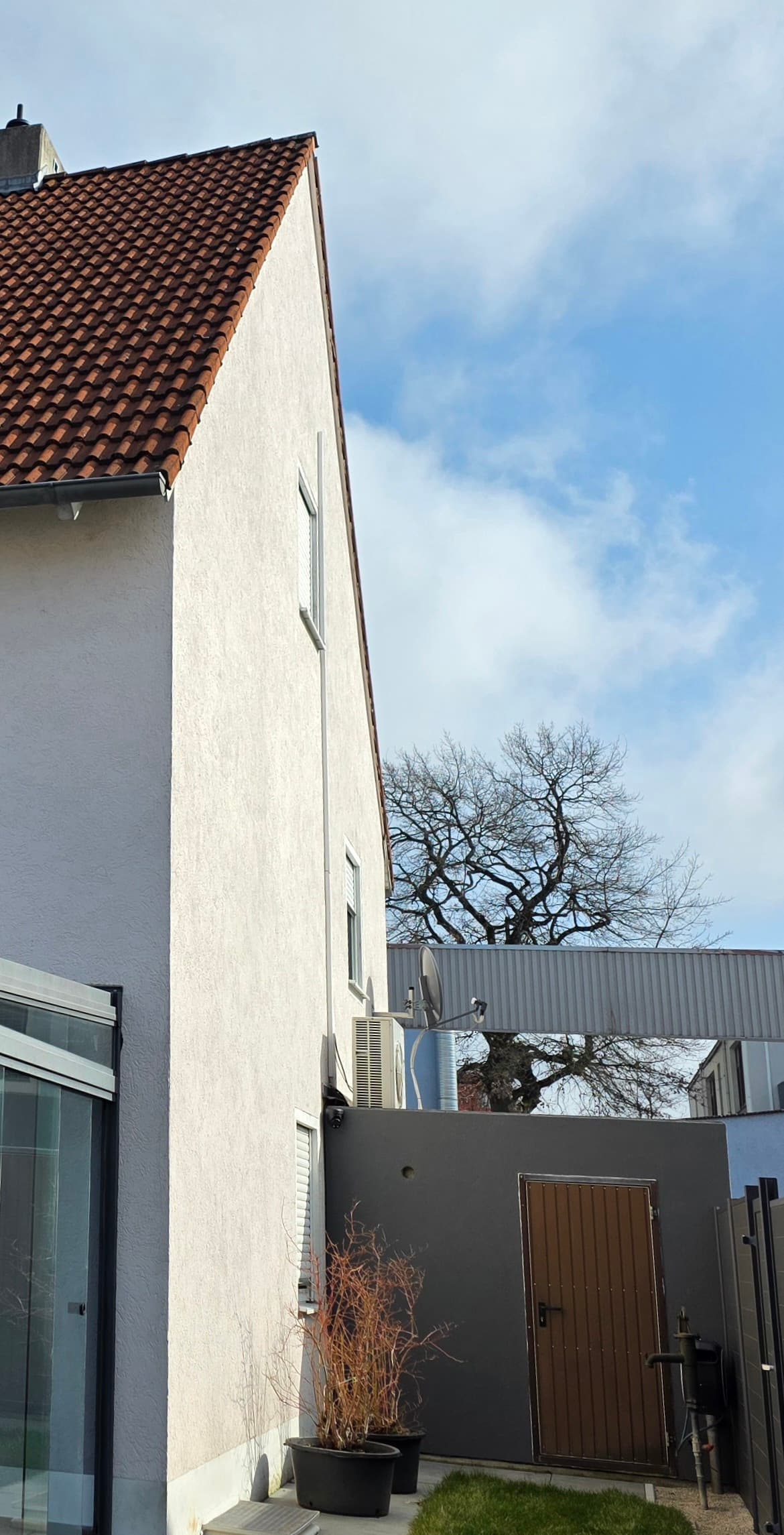

ich habe aktuell ein ca 15 Jahre altes Split Gerät von Stiebel Eltron mit 5kw im Einsatz das ich gerne im Zuge eines neuen Aussenanstriches am Haus ersetzten möchte.
Folgende Situation
Das Aussenteil steht auf der Garage und die Kältemittelleigungen gehen 6m hoch über den Dachboden. Von dort aus runter durch die Decke in das 2.OG. Hier befindet soch das Schlafzimmer, das gekühlt werden soll. Es sind ca 35m² + Dachschräge + schlecht gedämmt. Die Heizfunktion wird im Winter auch verwendet aber eher selten.
Ich suche ein qualitativ hochwertiges und zuverlässiges Gerät, dass die nächsten 15-20 Jahre wenig Probleme macht.
Der Geräuschpegel sollte sehr gering sein und der Luftstrom lenkbar da die Klimaanlage vor dem Bett am anderen Ende vom 5,5m langen Raum montiert wird. Wlan sollte das Gerät auch haben damit ich es per Handy steuern kann.
Um Kosten zu sparen würde ich das Klimagerät auch im Ausland bestellen.
Welches Gerät könnt ihr mir empfehlen?
Vielen Dank
Ich würde erstmal prüfen, ob 5kW überhaupt nötig sind. Kommt mir für 35 m² zuviel vor. Hätte einige Vorteile, wenn du da auf 3,5kW runter gehen könntest. Gerade für die Kühlung müsste das völlig reichen. Vielleicht hast du Daten, mit welcher Leistung die alte Anlage gelaufen ist, um das einschätzen zu können.

Ob 5kw wirklich nötig sind kann ich nicht beurteilen. Wenn es wirklich heiß ist im Sommer, war das Zimmer in 30 min gekühlt. Gedanke hinter den 5kw war ursprünglich mal dass man die Zimmertür offen lässt und das ganze Haus etwas kühlt, habe ich aber nie gemacht.
Daten zur Leistungsaufnahme habe ich leider keine.
Das Aussen Teil steht direkt in der Sonne muss man noch erwähnen.

5kW ist in der Regel deutlich ineffizienter. Liegt daran, dass Außen- und Innengerät nicht mit der Leistung mitwächst von den Abmessungen. Also braucht es höhere Drehzahlen der Lüfter bzw. man muss tiefer kühlen oder höher heizen, was alles auf die Effizienz geht oder auf den Komfort.
Und preislich sind die 5kW Geräte auch nochmal deutlich teurer.

Ich habe mir nochmal Gedanken über das Klimprojekt gemacht und würde gerne 2 Zimmer kühlen. Damit ich nur ein Aussengerät auf der Garage stehen habe würde ich ein Multisplit Gerät kaufen.
Zimmer 1 im 2.OG
35m² + Dachschräge + schlecht gedämmt + 2 Fenster
Zimmer 2 im 1.OG
17m² + 1 Fenster
Ich schwanke zwischen diesen beiden Systemen
Daikin 2AMXM40M + ATXM35A + ATXM25A
Daikin 2AMXM50M + ATXM35A + ATXM35A
Wahrscheilich wird das kleinere System hier sinnvoller sein?
Die kleinere wird vermutlich ausreichen und das wäre dann auch deutlich besser. Schau dir mal die Eurovent-Daten an, wie weit die beide runter modulieren. Davon hängt viel ab. Für ein 17m² Zimmer brauchst du definitiv kein 35er IG. Da reichen 2kW oder 2,5kW.
