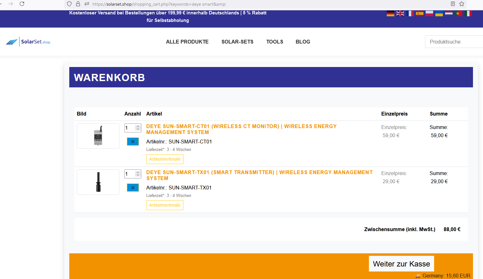

Wieso siehst Du schwarz bei den CTs, die sind doch weiss?
Spass beiseite, Wenn Du zwischen Messpunkt und Wechselrichter ein Netzwerkkabel legen kannst kannst Du 6 der 8 Leitungen für die CT-Messwandler verwenden, 50 m sind überhaupt kein Problem, da wurden schon 300 m mit überbrückt.
Wenn Du kein Netzwerkkabel legen kannst, dann kannst Du die Messung auch über das Deye Smartmeter und einer LoRa Funkstrecke durchführen, da sind 50m wenn es nicht gerade ein Luftschutzbunker ist auch kein Problem
beides zusammen kann man für weniger Geld bekommen als ein 3rd. Party Smartmeter wie den Eastron
:joy: okay, tatsächlich da sehe ich eher weiß…
Kann man denn sagen, was besser wäre? Der Eatron mit direkter Messung oder die CTs? Ich hatte schon gelesen, dass die direkte Messung präziser sei aber vermutlich reichen die CTs auch…
Die schnellste Messung ist die über die CTs, die präziseste Messung ist über meine kleineren besseren und billigeren CTs.
Alles andere ist teurer und langsamer.
