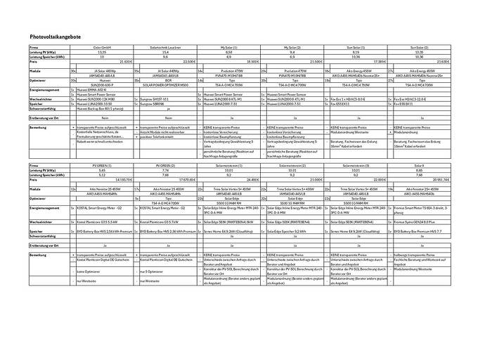

Hallo Leute,
nachdem ich auf Grund der Videos von Andreas dem Balkonsolar verfallen bin, möchte ich nun eine ordentliche große Anlage. Dazu habe ich mir verschiedene Angebote eingeholt, und wie sollte es anders sein, jeder Berater sagt seine Komponenten sind die Besten. Auch was die Größe der Anlage angeht, geht es von nein das ist viel zu viel über lieber größer als später teuer nachrüsten.
Um mein Vorhaben besser zu verstehen, hier wichtige Eckdaten:
-Ost/West Dachflächen, jedoch teilweise stark mit Verschattung
  • derzeit 2500-3000 kwh Verbrauch (3 Personen), würden mehr sein, wenn Energie günstiger wäre, zur Zeit WP (1700W Aufnahme) für Pool in Betrieb
  • derzeit Gasheizung (15.000kWh), zeitnahe Anschaffung Brauchwasserwärmepumpe angedacht, später Wärmepumpe für Heizung
  • Ich möchte lieber mehr PV Leistung (um 10kWp) installieren, um in der Übergangszeit besser abgedeckt zu sein und später mehr Energy nutzen zu können
  • (theoretisch sind 2x 48V je 15kWh DIV Akkus vorhanden, um einen eventuell kleineren Akku ausgleichen zu können, Einbindung per Mikrowechselrichter)
Vielleicht könnt ihr mir Tips geben, welche Komponenten ihr empfehlen oder von welchen ihr abraten könnt!

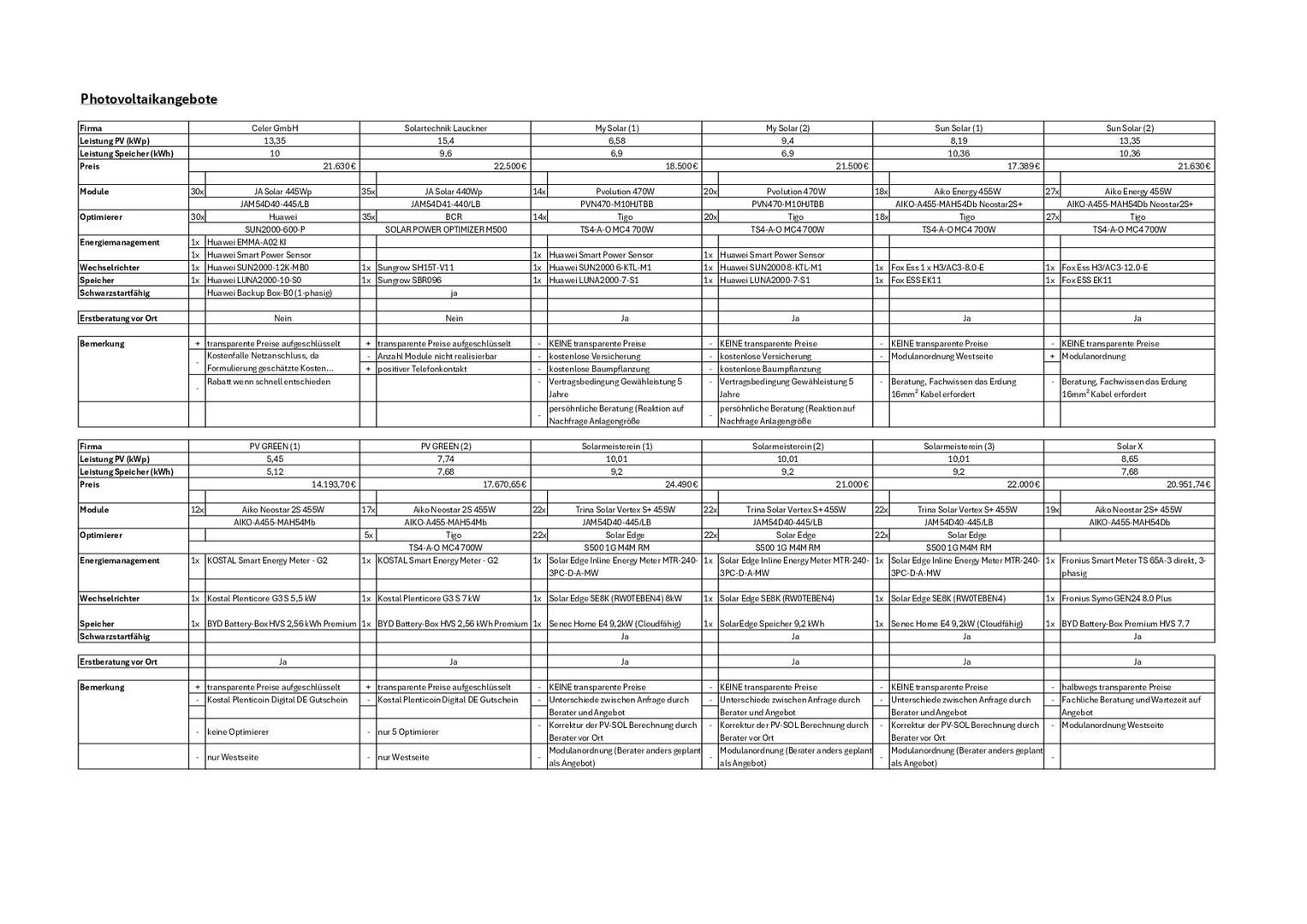

hier ist die Liste der Angebote:
Ich bin für jeden Tip DANKBAR!
Liebe Grüße
Markus
Noch als kleinen Nachtrag,
tendenziell würde ich von Huawei Abstand nehmen, da man bei den Handy und Mobilfunk schon negatives erlebt hat.
Solar Edge ist zwar recht hochpreisig, jedoch habe ich da bisher nichts negatives gehört.
Weiterhin würde ich auf Grund der Verschattung nur eine Anlage mit Optimierern nehmen. Bei unserem Balkonkraftwerk (2x440W Ja-Solar, 800W Hoymiles) erhalten wir auf der Westseite im Jahr 500kWh, also ca. ein Faktor 0,6 zur max. erreichbaren Leistung.
Ost/West ist im Sommerhalbjahr super. Im Winterhalbjahr braucht man aber eher Süd.
Aber viel ist immer gut.
Wenn Du schon große Akkus hast, würde ich PV ohne teuren Miniakku bestellen.
Dein großen vorhandenen kannst du immer noch günstig mit einem Victron MP2 GX selber einbinden.
ja pv ohne speicher lass dir die angebote nochmal machen ohne den speicher
du kannst auch nur pv module montieren lassen und einen deye 12kw als wr nehmen

"Wenn Du schon große Akkus hast, würde ich PV ohne teuren Miniakku bestellen.
Dein großen vorhandenen kannst du immer noch günstig mit einem Victron MP2 GX selber einbinden."
Hallo und vielen Lieben Dank für deinen Tip. Leider habe ich nicht herausgefunden, wie ich deinen Text richtig zitieren kann, deshalb hab ich ihn so dargestellt.
An die simple Möglichkeit meinen Akku per MP2 einzubinden habe ich ehrlich gesagt noch gar nicht gedacht. Dabei hätte ich gleich WR und Ladegerät in einem! Super, Danke
Ich werde die Anbieter nochmal anschreiben und ein Angebot ohne Speicher erbitten.
Dabei hätte ich jedoch noch Fragen an euch:
  • Wenn ich einen MP2 mit meinem Speicher in mein Hausnetz integriere, und von dort aus einspeisen wollen würde, würde das klappen? Wird der Ferraris Zähler gegen einen smarten zwei Richtungs-Zähler getauscht, der die Strommengen bestimmt? Ist es ein Problem, wenn ich über dem MP2 nur über eine Phase einspeise und nicht wie über den "normalen WR" über 3 Phasen? Das der Zähler saldierend ist, ist mir bewusst. Ich möchte an dieser Stelle nur auf die ungleichmäßig belasteten Phasen hinaus. Nicht das da der Netzbetreiber sagt, nö...
  • Wo befindet sich "die Einheit" zur Ferntrennung meiner PV-Anlage im Falle einer Gefährdung der Netzstabilität.
  • Wenn ich meinen Akku mit MP2 aber auf 3 Phasen nutzen mag, brauche ich doch 3x MP2, die miteinander verbunden sind, richtig?
Zu den Komponenten tendiere ich gerade zu Aiko oder Solar-Edge. Hat sich eventuell auch jemand eine Anlage mit Victron-Komponenten installieren lassen? Klar, wenn man einen Elektromeister kennt oder findet, der es macht geht es. Ich habe jedoch niemanden in der Umgebung gefunden. Alle sagen zu viel Aufwand bei zu geringer Verdienst.
Vielen Lieben Dank nochmals an dieser Stelle.
Liebe Grüße
Markus

dann machs doch so, lass die pv anlage von der firma als reine einspeiseanlage mit eigenverbrauch bauen und anmelden.
dann rüstest du den mp2 5000 mit akku in diy nach. musst du dann auch nicht wirklich anmelden und wenn dann hatt der mp2 5000 auch ein zertifikat
