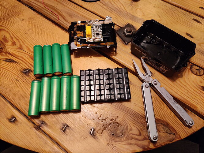

ich habe einen alten Makita Akku bekommen der von 18V nur noch knapp 10V hatte und nicht mehr lief. Hab ihn aufgeschraubt und zwei der Zellen waren auf 0V, die anderen hatten noch 2,5V.
Da ich hier noch zehn 2500mAh Akkus liegen habe würde ich den gern reparieren.
Dazu bräuchte ich ein Punktschweißgerät und etwas Nickelband. Habt ihr da eine günstige Empfehlung?
Wenns nur kleinere Arbeiten sind, kannst du die auch einfach mit einem Lötkolben und Kupferkabel mit einander verbinden anstatt dir ein Punktschweißgerät zu holen.
Ansonsten schnapp dir ein billig Teil von AliExpress, sind alle etwa gleicht schlecht.
Da ich kein Punktschweißgerät besitze u. ge- bzw. "verbrauchte" Akkupacks versuche zu recyceln schneide ich die verbindenden Bleche so ab, dass ich sie später wieder an diesen Blechen mit Löten wieder verbinden kann. Dazu reicht ein Lötkolben mit 15-20W. Um dierekt auf der Zelle zu löten ist nmE. mindestens 70 - 100W nötig, was die Zelle vermutlich gar nicht mag. Richtig?
Die Menge an Wärme die in die Zelle zieht ist dabei entscheidend. Paar Sekunden machen der nichts aus, man sollte es aber wenn möglich vermeiden. Ein guter Lötkolben mit 350°C braucht nur ca. 3 Sekunden und ist noch völlig im grünen bereich, da macht die Wattzahl keinen wirklichen Unterschied.
