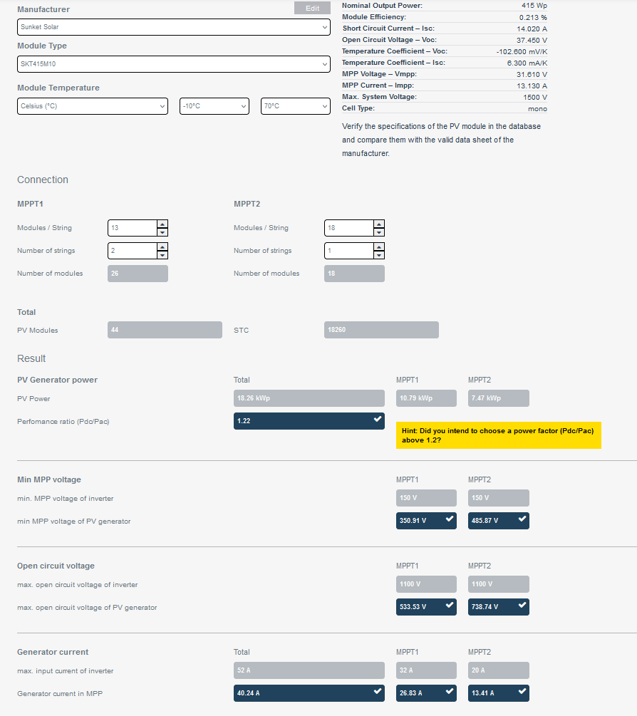

Frage an alle: Kennt jemand einen Hybridwechselrichter, der eine Generatorleistung von knapp 18kWp mit 3 MPPTs (2 x 13 Module à 415Wp, einer mit 18 Modulen à 415 Wp) verarbeiten kann, ersatzstromfähig und kompatibel zu Batterien wie Pylontech US5000 ist? Habe bis dato nur einen Goodwe Gw-25K-MT gefunden, bei dem aber das Nennleistungsverhältnis mit knapp 73% zu niedrig wäre. Ziel muss es sein, mit einem Hybridwechselrichter (und nicht mit 2 parallel geschalteten) auszukommen. Oder ist das Nennleistungsverhältnis von 73% vernachlässigbar?

OK und du benötigst 3 MPPT? weil drei verschiedene Ausrichtungen?oder wie sind die Strings ausgerichtet? So ein Norddach hat bei weitem nicht die Leistung die auf den Modulen draufsteht
oder sind die beiden 13er Strings auf der gleichen, oder der gegenüberliegenden Dachseite? dann könnte man sie parallelschalten an einen MPPT wenn dieser Leistungsmässig es verträgt.
bei dem 18er String wäre es wichtig das genaue Modul zu wissen, man sollte sicherstellen dass die 18 Module keine zu hohen Leerlaufspannung bei winterlichen Temperaturen (-10°C??) produzieren.

18 Module sind noch unter 800V das ist normalerweise kein Problem.

Na ja, der Deye könnte schon die 3 Strings bespielen, da zwei Strings gleich sind (2x13 Module) der ander Strin auf den zweiten MPPT und gut ist es, jetzt muss nur noch die Spannung passen, 18 Module könnten zu viel sein, ah sehe, Auric war so frei das auszurechnen, 740V.

@auric DIe 18 Module sind in Richtung 305º (als nach Nordwesten) ausgerichtet. Keine Schattenbildung durch Schornstein, Bäume etc. …
@sebbil Die Installation auf dem Dach ist bereits abgeschlossen und alle Kabel in den Keller verlegt. Eine Änderung der Aufteilung ist nicht mehr möglich …

Also 18 Module Nordwest und die 2 x 13 Module nach Südost?
Hänge die 18 Module an MPPT2 und die 2 x 13 Module an MPPT1 alles an einen 12K und gut ist,
wenn du dann bei optimalen Bedingungen die Kurve abgeschnitten bekommst, UND es dich stört, dann hänge die 18 Module an MPPT1 einen der 13er an MPPT2 und den anderen 13er String an einen kleinen 4 bis 5 kWp String-WR und den an den GEN des Deyes dann klappt das Melken der 13 Module auch beim Blackout.
