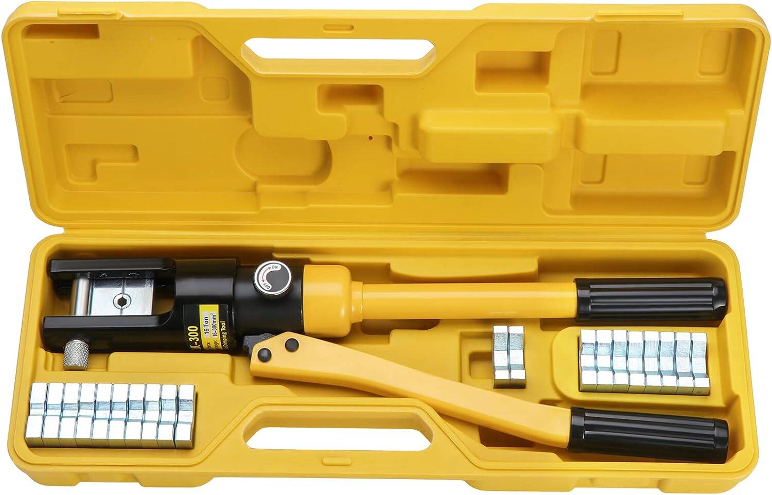

hat jemand eine Empfehlung für eine Crimpzange? Alles was ich beim großen Fluss so finde wird in den Kommentaren übelst zerrissen und dann gibts noch für 250€ was von Klauke..... jemand irgendwas in Verwendung das nicht gar so teuer ist aber trotzdem was taugt sind ja nur ne handvoll Crimpungen. Muss in meinem Fall fürs erste 25mm² crimpen und später wenn ich mal erweitern will evtl. ein wenig mehr.

ich hab meine 50mm² mit der kleinen Version gemacht,
Hydraulische Presszange Crimpzange 4-70 mm²

da braucht es aber schon gehörig Schmalz in den Armen,
im nachhinein würde ich das grössere Modell empfehlen wollen. unter 10 geht ja noch mit der kleinen Zange
jo das teil vom zweiten link hab ich auch, funktioniert einwandfrei auch bei 70mm²

ich hab meine 50mm² mit dieser kleinen Version gemacht,
Diese (die erste) Version verwende ich auch. Sie funktioniert besser, wenn der Voratsbehälter ganz mit Hydrauliköl gefüllt ist.
Zur weiteren Erleichterung habe ich den fest stehen Teil der Zange im Schraubstock fixiert. Man hat sonst nicht genug Hände frei, um das Kabel und den Kabelschuh zu fixieren und nebenbei noch das Presswerkzeug festzuhalten und zu Betätigen.

Hab jetzt mal die große Version bestellt und werd einfach 1 Kabelschuh opfern und mir den Crimp anschauen nach dem aufsägen der Verbindung

Ganz simpel komplett durchgängiger Kupferblock nach dem verpressen
